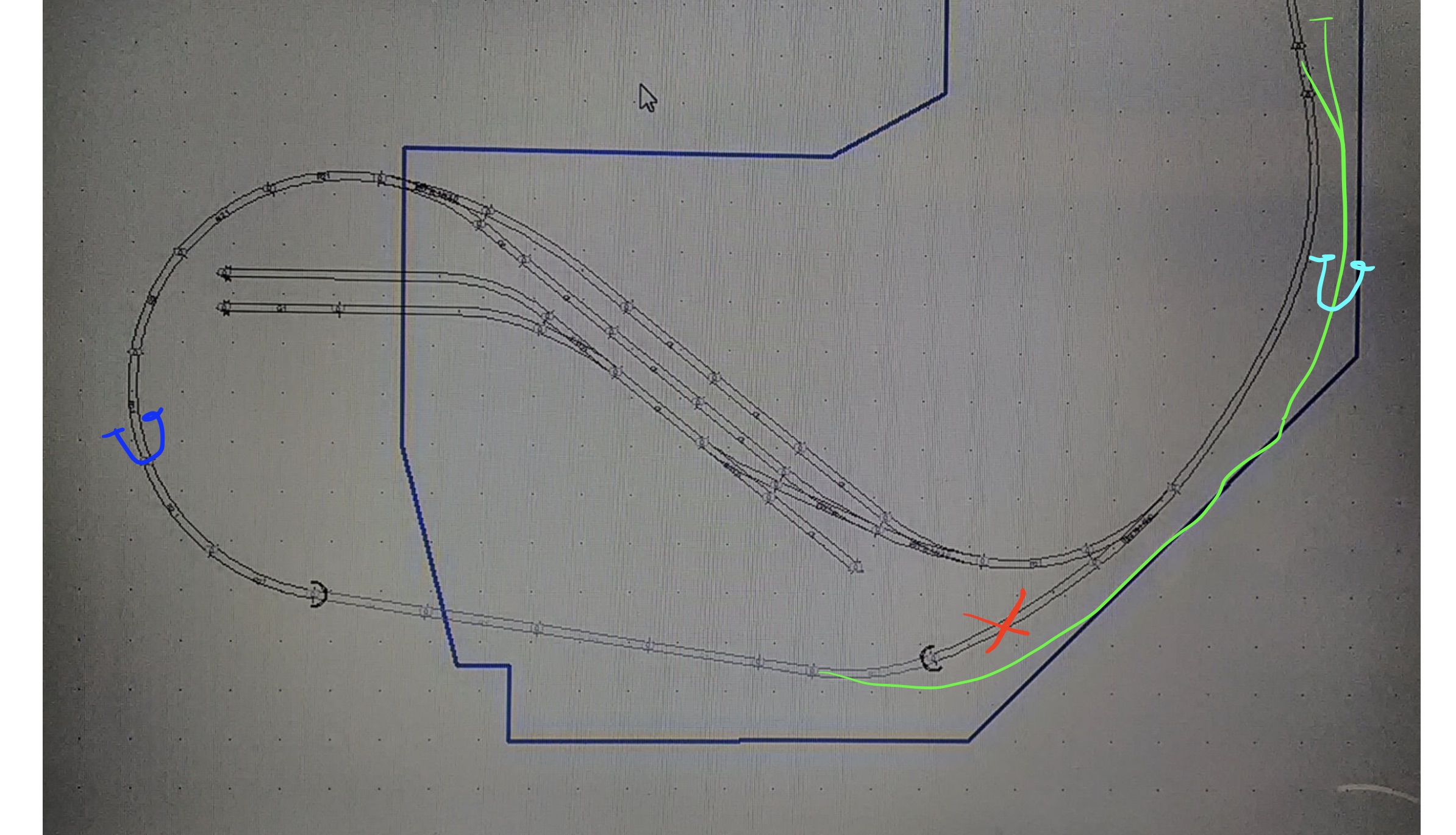

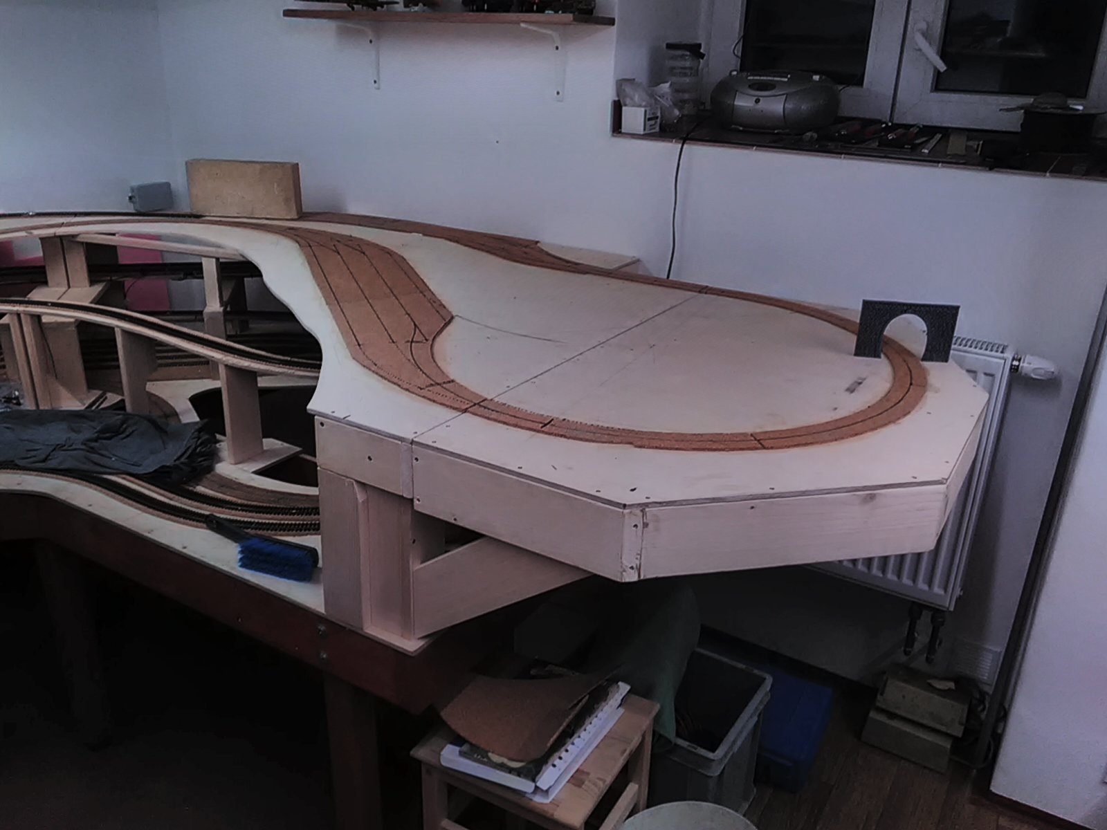

Pokud chápu správně, jde Ti především o širou trať.
Nedělal bych pouhou smyčku (navíc z části viditelnou), když už ta v no udělej SN pro obměnu souprav. Tou smyčkou bez SN zničíš původní myšlenku kolejiště, z kterého uděláš vlakodrom pro mašinku Tomáše.
Napadly mne dvě jiné možnosti.
1. Protáhnout trasu podél okraje kolejiště a novým obloukem do koncové stanice přijet” z druhé strany”.Koncovou stanici ale vede nutno o trochu posunout a zvýšit.
2. udělat v tunelu - za kulisou- malé SN - šuplíkové nebo kazetové, viditelná stanice se změní na průjezdnou, takže můžeš zrušit pouze točnu, která tam nemá opodstatnění. Remízu bych nechal s tím, ze dal budou pokračovat jen některé vlaky. Případně muže sloužit jako pro celou trať - něco jako v Bělé n/R., nebo Mirošově.
Pokud budeš mít pouze kulisu, a necháš -li nad radiátorem průduch, třeba krytý mřížkou, muže to řešit i problém s cirkulací vzduchu.
Jo a rozhodně zachovej tři průjezdné koleje ve stanici. Dvoukolejnou výhybnu, i když skrytou, už na trase jednu máš.

Příspěvekod StandaR » sob 26 bře, 2022 8:36 am
Pokud by smyčka měla tak zůstat, tak bych možná zkusil ji víc oddělit drobnou odbočkou na trati. V podstatě přesně jak píše Michal, do tunelu ještě přidat aspoň dvoukolejný miniskryťák tam kde je prodloužená zelená trasa
navrh

Ahoj,díky za užitečné rady. Teď mám brouka v hlavě co s tím.
Mašinku Tomáše nechci. Na druhou stranu když si jen sednu a mašinka by jela chvíli "sama" jen sem a tam by mě nevadilo...
Omlouvám se že pořád s něčím spekuluju a vymýšlím jiné možnosti. Nechci aby to vypadalo že nejsem spokojený s Milanovo plánkem.

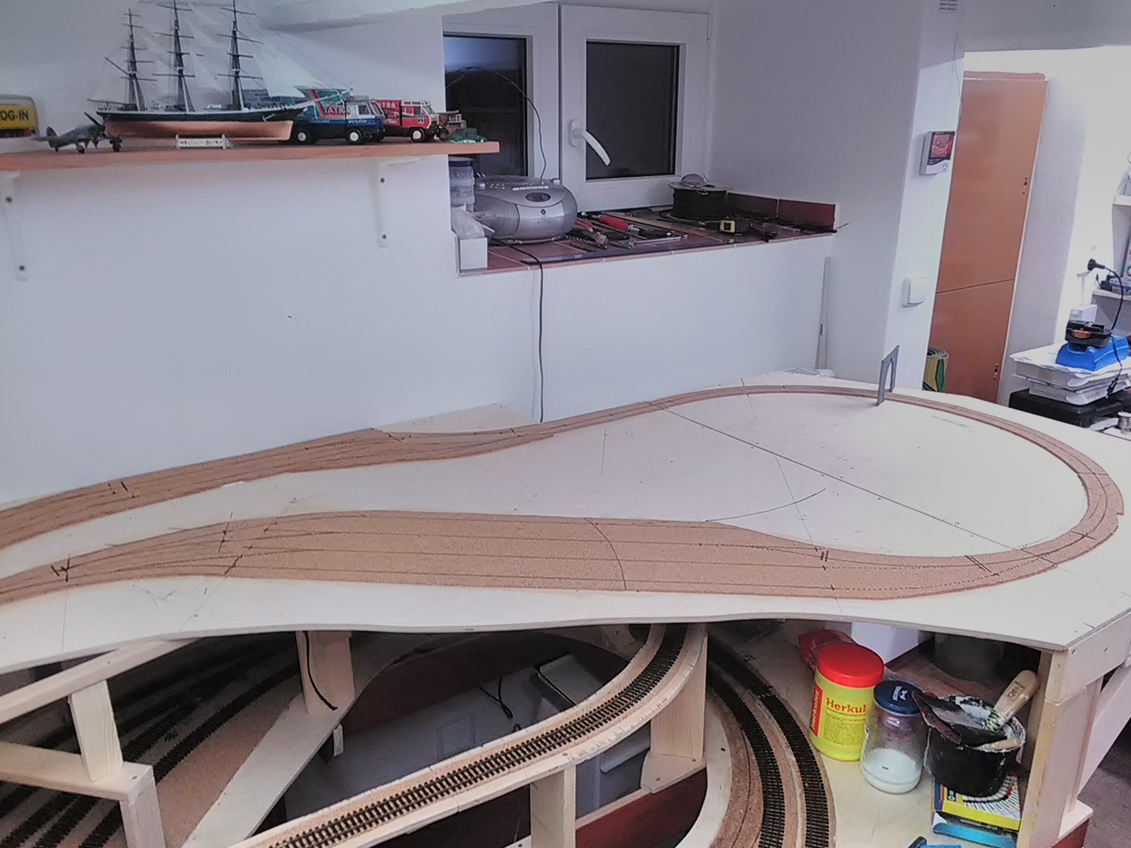

Re: Kolejiště H0- "Kolibov" dle návrhu p.Ferdiana
Příspěvekod Jirka1984 » stř 30 bře, 2022 7:02 pm
kolejiště je zvětšené, narýsované nádraží (to mě dalo zabrat aby to vyšlo). Nádraží bude mít 3 průjezdné koleje. Nejdelší má cca 95cm užitnou délku pak se zmenšují. Délka je stejná jako "lokalkove" nádraží dole a výhybna.
Dále bude na nádraží čtvrtá kolej která bude rozvětvená do remízy a někam na skládku dřeva či podobné. Za nádražím bude v tunelu druhá výhybna. První je o patro níž.
Jen nevím kdo to bude vše řídit:)
Tak a zase je co dělat.

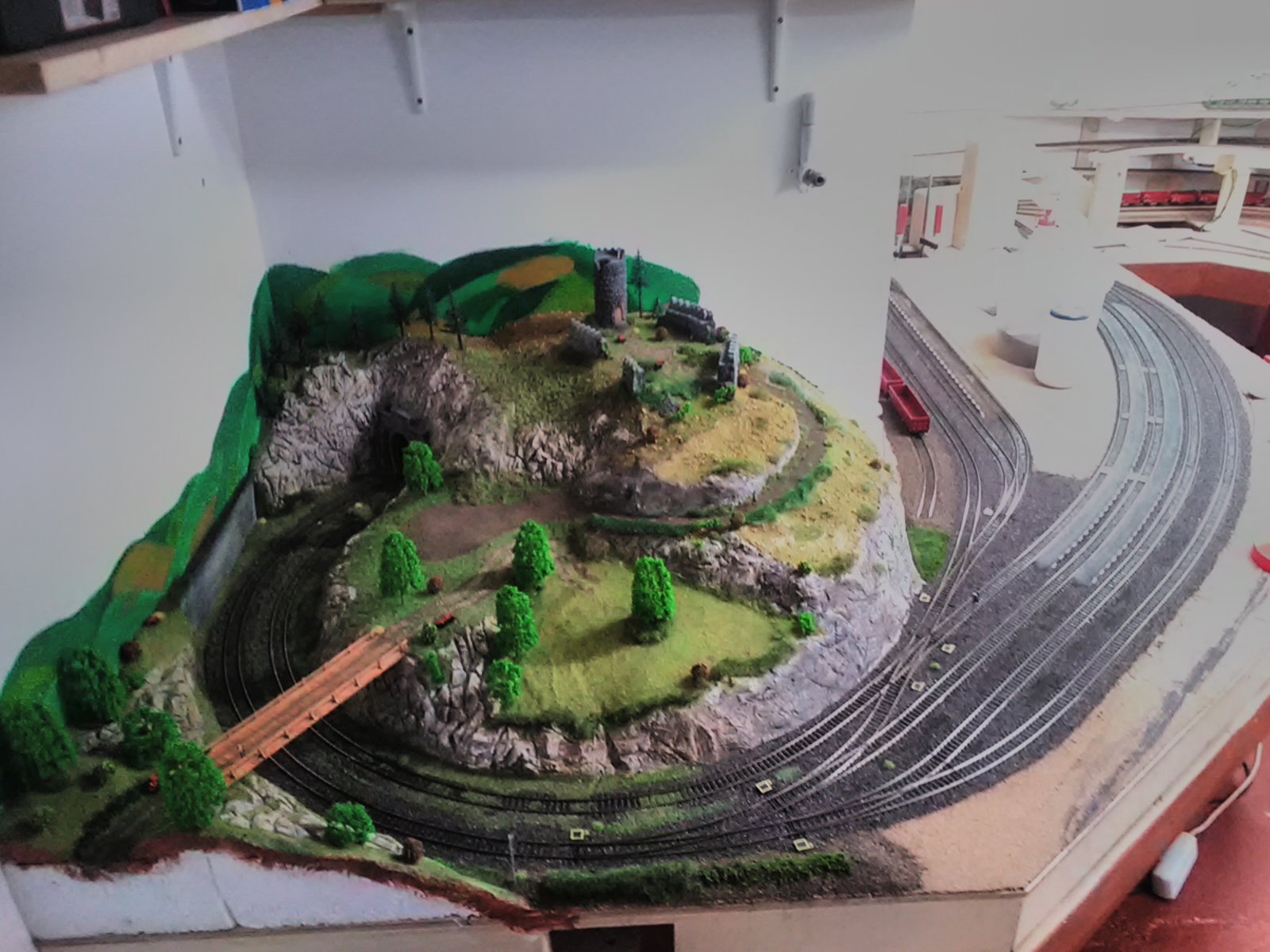

Příspěvekod Jirka1984 » stř 30 bře, 2022 7:05 pm
Ještě jeden pokus o skálu z ubrousků:)musí se ještě posypat hlínou atd...
Příspěvekod Ivan » stř 30 bře, 2022 9:34 pm
Smyčka pěkná ;).
Já bych ještě na odbočku doplnil odvratnou výhybku, protože do lokálkového nádraží se jede do kopce? Klidně jen jako atrapu, záleží samozřejmě na tobě :wink:
předchozí skála se mi líbila více, ale už mlčím, píšeš, že není hotovo

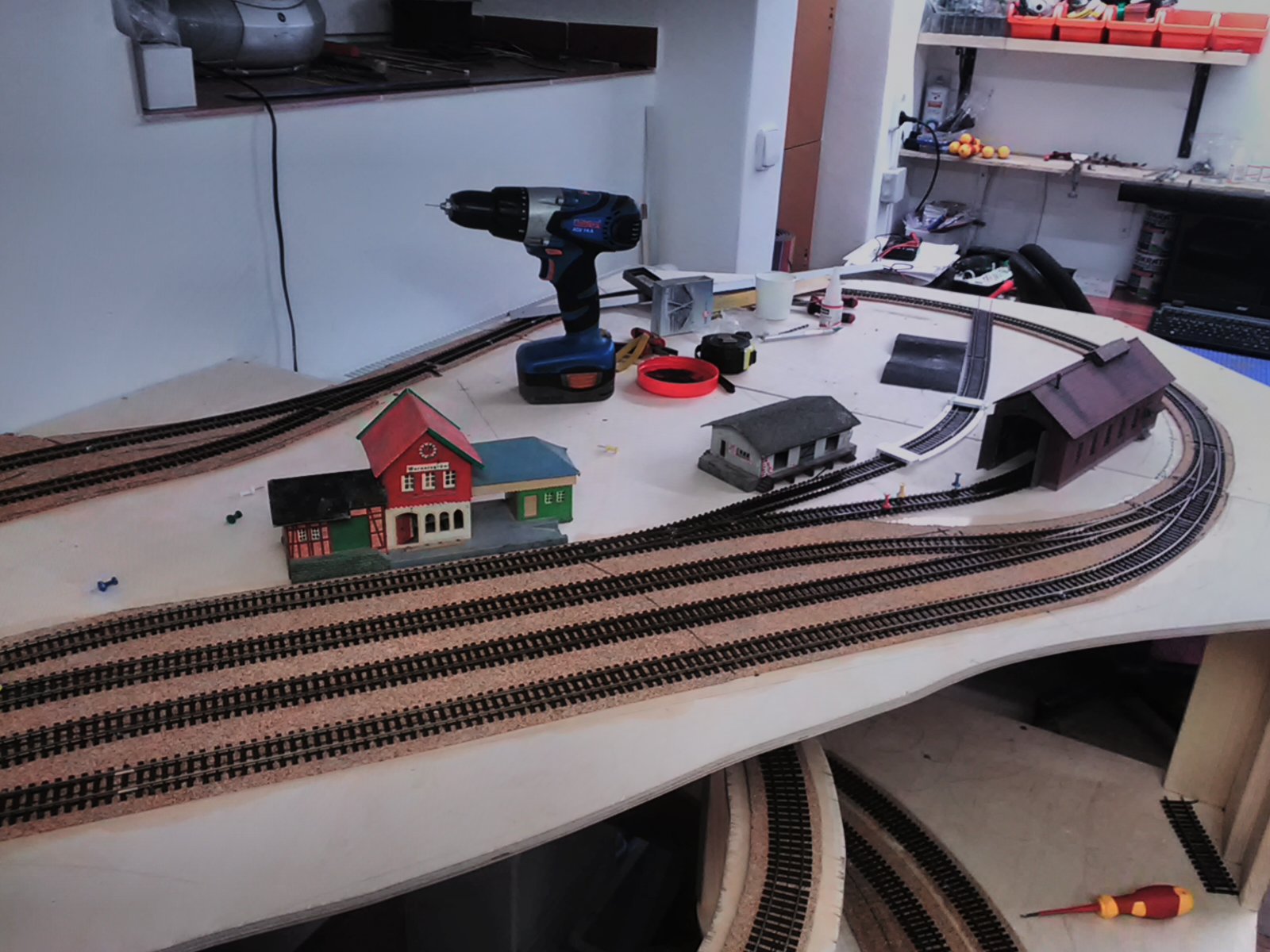

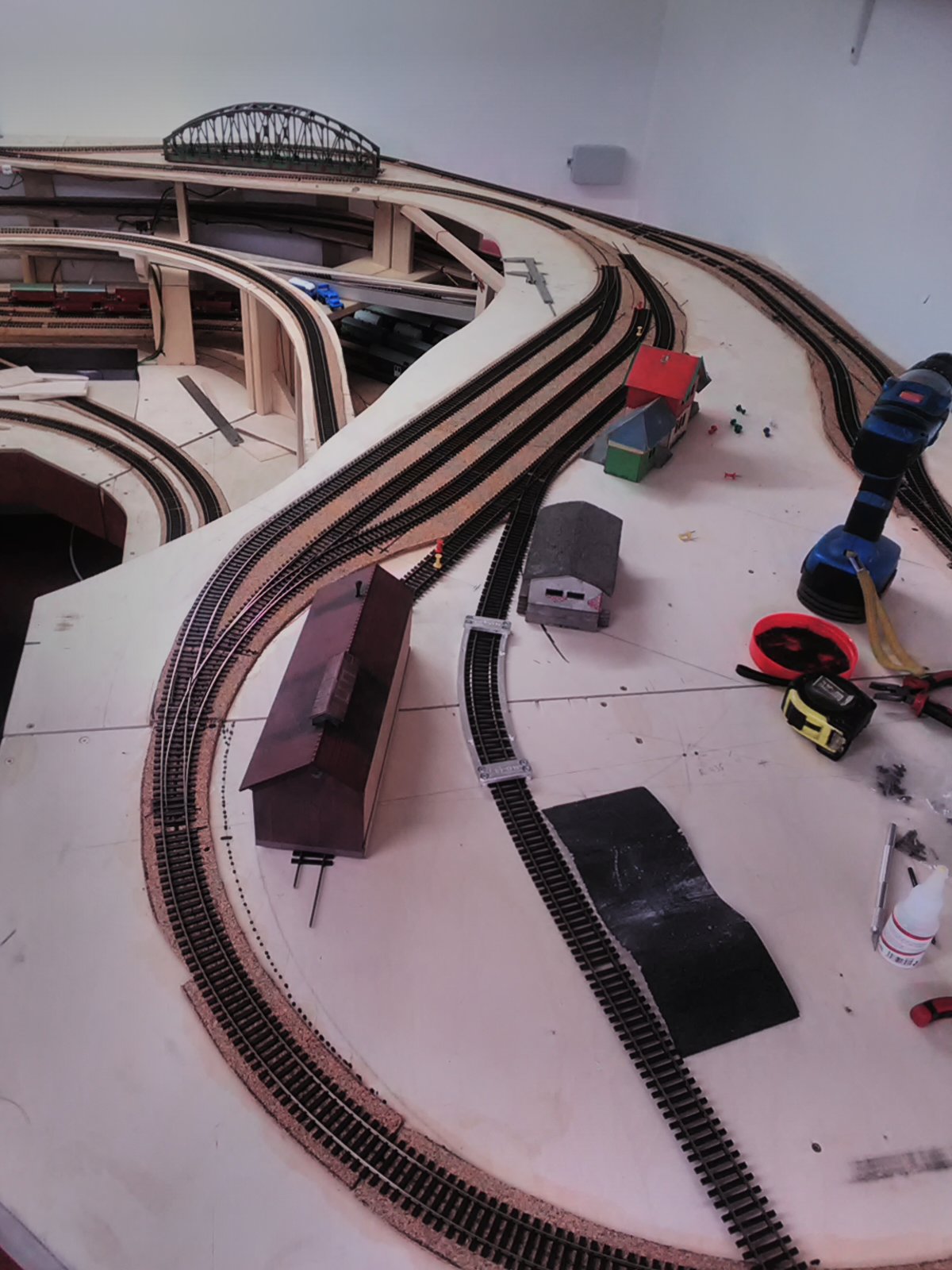

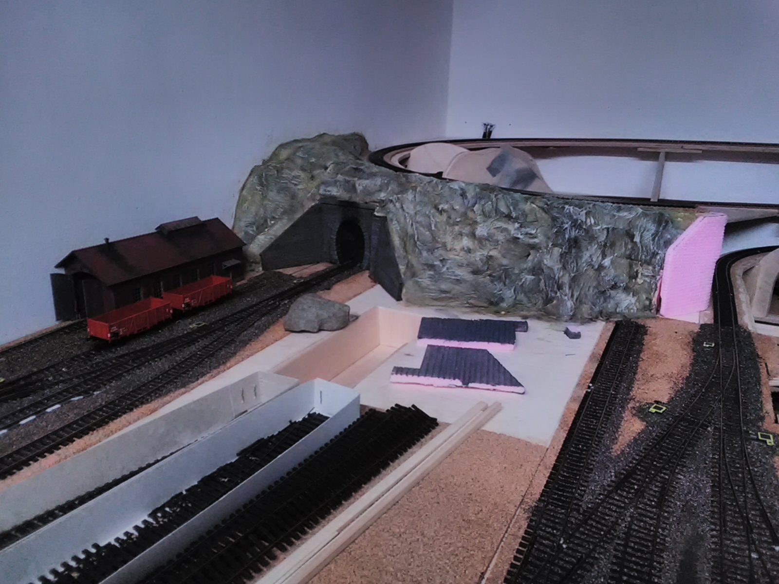

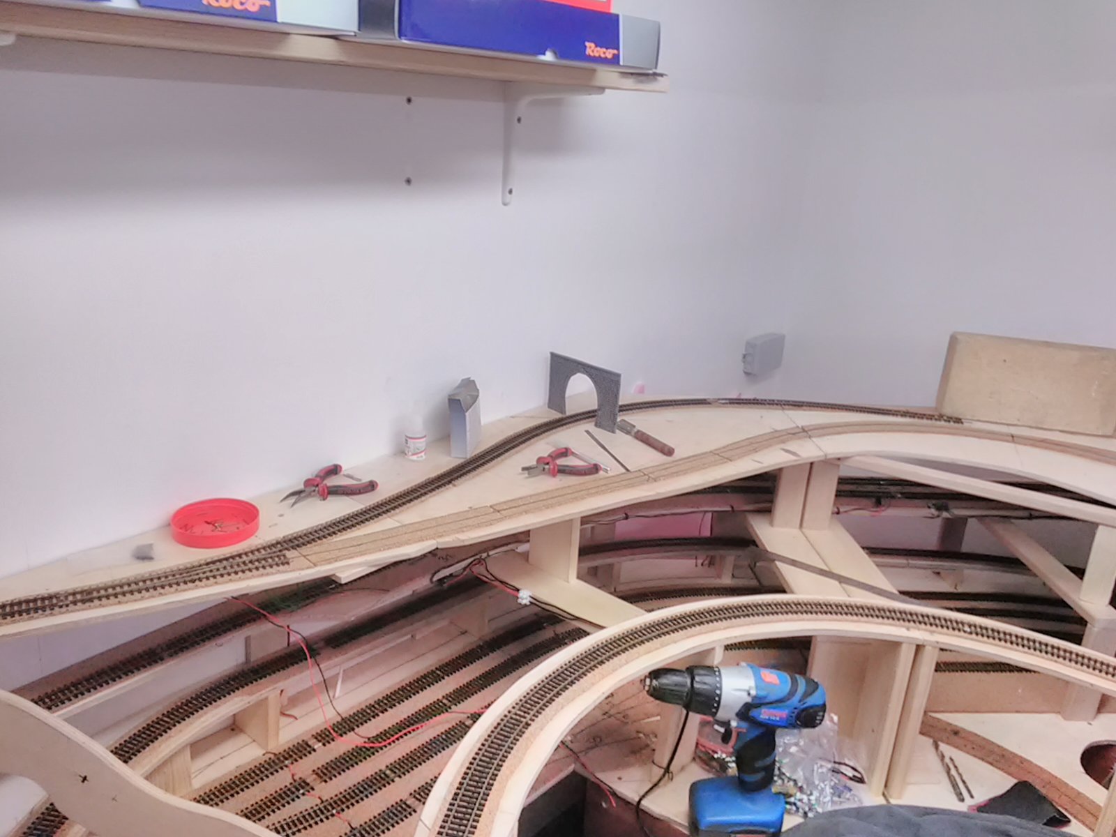

Příspěvekod Jirka1984 » čtv 21 dub, 2022 7:45 pm
Ahoj, pánové prosím vás o váš názor jak uspořádat objekty na "horní" stanici. Nádražní budova bude tam jak je.
Představa je že že skladem tam jak je smirgl bude betonový plac pro nakládání vagónů a zároveň příjezdová cesta na nádraží.
Uvnitř na druhé slepé kolejí výtopna pro motoráček-a zde je otázka? Nějak mě tam ta výtopna nesedí. Jedna bude na "spodním" hl.nadrazi.
Co tam udělat je slepou kolej se zarážedlem? Díky Jirka.
PS: pokročil jsem s krajinou nad spirálou.
Příspěvekod Jirkátor » pát 22 dub, 2022 4:55 am
Pokud tam tu budovu necháš, pak bych jí nenazýval výtopnou, ale spíš "garáží" na motorák. Také by tam mohla být traťovka, vedle polož pár kolejnic a pražců...
Udělat z toho další kolej pro nakládku asi nebude to pravé, pak už jedině odstavnou kolej pro posilový osobní vůz k motoráku, ale já bych tam tu "garáž" klidně nechal, jen pak musíš vyřešit příjezdovou cestu, kterou nebudou blokovat vozy nakládané na sousední koleji.
Příspěvekod Jirka1984 » pát 22 dub, 2022 5:36 am
Ahoj,díky za postřehy a rady. Tu garáž tam nechám. Když si to prohlížím na fotce tak to nevypadá zle. Od oblouků to oddělím stromy a bude to fajn.
Příspěvekod Michal Šuhajda » pát 22 dub, 2022 7:06 am
Ahoj Jirko,
Myslím, že se snažíš nacpat do stanice věci, které tam být nemusí. V původním návrhu byla v koncové stanici výtopna, protože v odbočné stanici pro ni nezbylo místo. V odbočné stanici byla právě jen remíza pro nocující stroj bez vybavení. Tím, že jsi koncovou stanci změnil na průjezdnou, výtopna v ní pozbyla smysl. Výtopna s úplným zázemím bude v imaginární koncové stanici někde dál. Takže vzniká otázka proč tu postavili. Občas vznikaly remízy na trati např. v případě postupné výstavby trati (Stupno), potřeba postrků před velkým stoupáním (Rynoltice), případně většího města u stanice, takže se na trati láme provoz a některé vlaky tu končí (Vimperk).
Traťovka využívala staré výtopny druhotně, poté co nebyly zapotřebí pro lokomotivní službu. Když si traťováci stavěli nové budovy pro okrsky, většinou tam byla přistavěná jen malá garáž pro drezínu.
Ve výsledku je celá ta kolej před budovou s rozvětvením podivná. Chápal bych to pokud bude sklad s rampou vedle staniční budovy. Pak se dá říct, že došlo k redukci kolejiště a traťováci vytrhali výhybku na pravém zhlaví, případně, kdyby kusá kolej-e odbočovala na pravém zhlaví, ale pochybuji, že by takto vypadala stanice bez úprav, které probíhaly většinou až v 5.-6. epoše.
Zkus popřemýšlet nad doplněním výhybek (spojky) na pravé zhlaví, přemístěním skladu a prohlášením šikmé koleje za vlečku.
