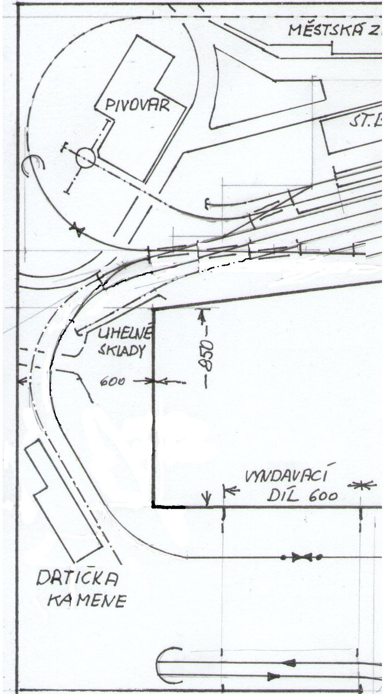

Ano,s tím počítám.A zde je úprava levé strany zhlaví stanice.Milan
Re: Můj první pokus o kolejiště
Příspěvekod sidlo » sob 30 zář, 2017 4:47 pm
Já bych ty boční díly nerozšiřoval, nic se tím nezíská, krom horšího přístupu ke kolejím. Ten drtič kamene se dá vyřešit i jednodušším způsobem.
Tu lokálku bych vůbec nevedl tunelem, ale to je jen otázka vkusu. Kdyby v tom tunelu byla výhybna, tak to by tam měl zůstat.
Ani bych nedělal vyndávací díl. Prolézací tunýlek není nic nepřekonatelného.

sidlo píše:Já bych ty boční díly nerozšiřoval, nic se tím nezíská, krom horšího přístupu ke kolejím. Ten drtič kamene se dá vyřešit i jednodušším způsobem.
Myslí že to jak to teď vyřešil Milan je good. A rozšíření by ničemu na levé straně nepomohlo. Jak to bude na pravé se ještě uvidí.
sidlo píše:Tu lokálku bych vůbec nevedl tunelem, ale to je jen otázka vkusu. Kdyby v tom tunelu byla výhybna, tak to by tam měl zůstat.
Jestli myslíš tu podél 4m zdi tak je v tunelu kvůli městu na mé přání.
sidlo píše:Ani bych nedělal vyndávací díl. Prolézací tunýlek není nic nepřekonatelného.
Vzhledem k tomu že to bude ze segmentů tak to bude vlastně jeden ze segmentů

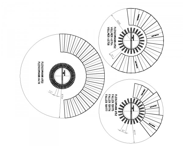

To nevím jestli u 15° točny jde. Nejsem si jist jestli exituje taková rotunda. Ale nějaký kus koleje tam určitě je. Ale posunout se klidně může ten klus rámu se přidá.

TOČNY A REMÍZY.jpg (62.51 KiB) Zobrazeno 5895 krát
