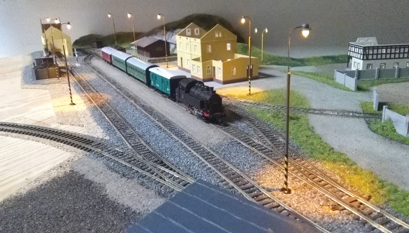

Drátuju a drátuju... a ejhle světlo. :)
Lampy jsou z Deltaxu Všestary , napájení 12 V ss , ovládání páčkové vypínače. Dále je zprovozněna smyčka v podzemí. Ovládání v závislosti na poloze výhybky , relátko přes kontakt přestavníku přepíná dva úseky smyčky. Safra zatím jsem tomu digitálu moc nedal... :oops:

No to je zase paráda :) trochu mě tam dráždí ta lampa v popředí na vjezdu, ale zase kam jinam s ní...
