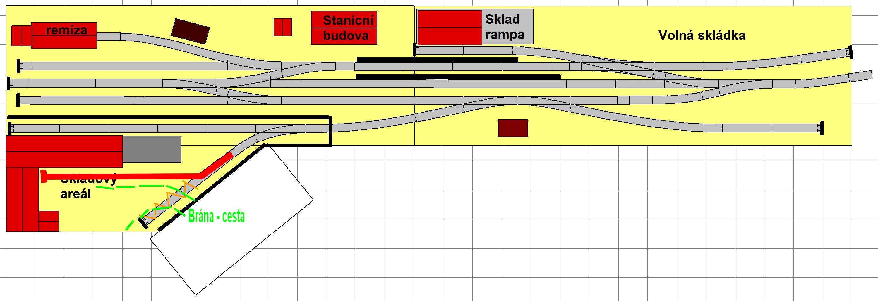

Jedna z variant - viz Martin. Možná že bych tu výrobní halu dal až ke stěně, a kolmo na staniční koleje. Stejně nemám levou veksli, tak to bude zatím ve stadiu představ :-)

hank61 píše:Možná že bych tu výrobní halu dal až ke stěně, kolmo na staniční koleje
To bych rozhodně udělal. Můžeš využít i pozadí...

Příspěvekod hopeter » ned 24 pro, 2017 2:59 pm
Ještě uvaž tu kolej dovnitř budovy. Mě se to neosvědčilo, pokud to nezruším úplně tak to určitě nebudu funkčně používat. Když tu budovu dáš souběžně s okrajem a kolej rovně , k tomu rampu a třeba portálový jeřáb tak budeš určitě spokojenější. :wink:

Příspěvekod hank61 » ned 24 pro, 2017 3:07 pm
Honzo. Jak o tom přemýšlím, uvažuji stejně. Bylo by to jednodušší a vizuálně zajímavější. :D

Příspěvekod Rocky_MK » ned 24 pro, 2017 3:16 pm
No ale když uděláš otevírání vrat servem, vnitřní osvětlení...to bude mít svoje kouzlo, zajíždět vlakem dovnitř. To je naopak vizuálně zajímavější. A na jednoduchost se zrovna ty moc nemáš právo vymlouvat :D

Příspěvekod hank61 » ned 24 pro, 2017 3:28 pm
Martine. Zpracování se nebojim, jen myslim, že bych to provozně nevyužíval. Zas takový detailista nejsem :D

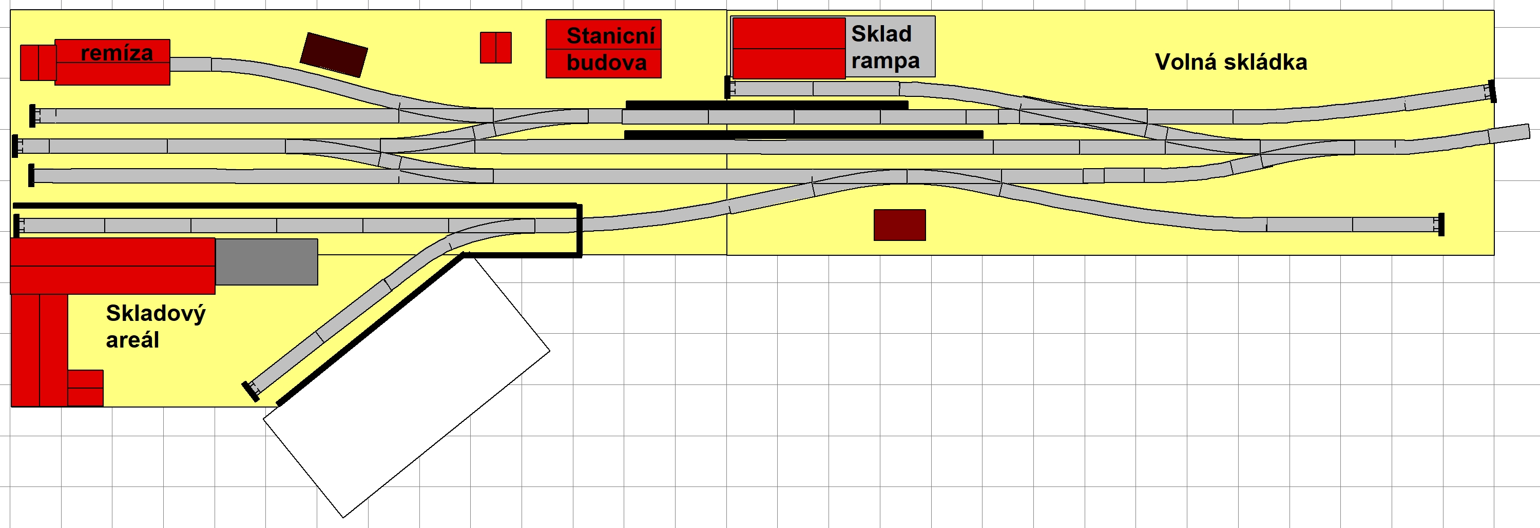

Příspěvekod hank61 » pon 25 pro, 2017 11:14 am
Tak mi to vychází na skladový areál, případně část fabriky se sklady do "L" , rampou a malou administrativni budovou a možná i s přístřeškem pro vlečkovou dieselovou lokomotivu na šikmé koleji. Sklady z období budování socialismu budou vyrobeny samo domo :D

Ještě mě napadla malá úprava...
Ne všechno se vozilo vlakem tak by bylo dobré to tam znázornit. Pokud to šedé je admin.budova tak ji posuň třeba dolů k bráně kde původně byl šturc. Nákladní auta by najížděla na čelo skladu mezi koleje. Vlečková lokomotiva by byla přepych , asi by zajížděla loko manipuláku nebo by byla záloha ve výtopně na nádraží.

Příspěvekod hank61 » pon 25 pro, 2017 4:06 pm
hopeter píše:Ještě mě napadla malá úprava...
Honzo. To šedé je rampa. Malá administrativní budova je vlevo dole. Jinak tu druhou kolej bych podel velkého skladu nedával. Ten bude obsluhován z další koleje a zepředu uvažuji o rampě pro náklaďáky. :wink:

Příspěvekod hopeter » pon 25 pro, 2017 4:18 pm
V tom případě bych zrušil i výhybku a ten krátký šturc v aerálu... Nebo tam přidat kotelnu a kupu uhlí... Nebo nad ten krátký šturc portálový jeřáb a zpevněný plac třeba pro hutní materiál... Prostě něčím ho opodstatnit... :wink:

Příspěvekod hank61 » pon 25 pro, 2017 4:43 pm
hopeter píše:V tom případě bych zrušil i výhybku a ten krátký šturc v aerálu... Nebo tam přidat kotelnu a kupu uhlí... Nebo nad ten krátký šturc portálový jeřáb a zpevněný plac třeba pro hutní materiál... Prostě něčím ho opodstatnit... :wink:
Paráda. Na krátkém šturcu by se mi ten portálový jeřáb libil. Ve středu si zajedu k Šárce pro výhybku a pár drobnosti a pustím se do díla :D

Hanku, a co takhle něco "ze života".
Skladový areál je bývalá továrna na cikorku. Manipulační kolej odbočuje přímo za první výhybkou na pravém zhlaví. Vede kolem nezpevněné manipulační plochy a pak podél budovy skladů s úzkou rampou, na kterou ústí několik dveří tak, aby se zboží nakládalo přímo do vagonů. Ten malý přístavek dole u kraje je kotelna s komínem. Celý areál "skladů" je posunut kousek doprava, protože za ním je rampa na nakládání dobytka.
Manipulační plocha se používá na nakládku dřeva, nebo na vykládku uhlí, které se skládá přímo na povozy (v pozdější době na multikáru) a vozí se ke kotelně.
A teď "volná":
Sklad - rampa si prohodí místo se staniční budovou. Manipulační kolej se napojí na kolej k remíze. Vlevo na dopravní koleji před SB bude nejprve pravá výhybka až pak levá. V návaznosti na to bych si ještě pohrál s kusými kolejemi vlevo tak, aby manipulační kolej kolem "továrny" byla napojena na třetí kolej od SB, aby bylo možno nezávisle přistavit vagon na nakládku dobytka a vozy na nakládku zboží z "továrny".
Kolej k volné skládce vpravo bych odbočil z manipulační koleje před SB, nikoliv z dopravní.

Příspěvekod hank61 » pon 25 pro, 2017 6:44 pm
Sandy. Děkuji. Jen se mi tyto úpravy zdají příliš složité a musel bych navíc zasahovvat do již zašterkovaného kolejiva - což nechci. Úpravy se budou týkat pouze toho přístavku na koncovém zhlaví :wink:
