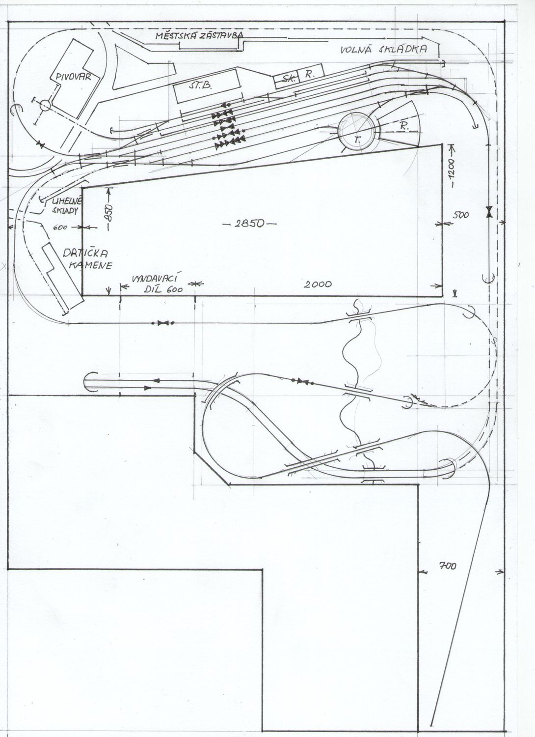

Příspěvekod milan ferdián » sob 30 zář, 2017 11:09 am
Vylaďování.Prosím opět připomínky.Milan

Příspěvekod Rocky_MK » sob 30 zář, 2017 11:26 am
Milane, ty jsi pán. Depo krásně na druhou stranu od budovy, vlečky, hodně širé tratě, k tomu i městská zástavba a hezký přístup k nádraží...prostě super. Efektivně využitý prostor a přitom nepřeplácaný.

Příspěvekod Ronoath » sob 30 zář, 2017 11:40 am
To je parádní návrh! Opravdu skvěle využité místo. Při pohledu na ty oblouky do staničky nahoře jsem si vzpomněl na tuto fotku:

Příspěvekod Brejla » sob 30 zář, 2017 11:44 am
milan ferdián píše:Vylaďování.Prosím opět připomínky.Milan
Ta budova STB se mi zdá nějaká rozsáhlá :mrgreen: :mrgreen: :mrgreen:
A teď vážně.
Asi bych zvážil ještě rozšířit ty boční spojovací panely na 700-800 mm. Kolem té drtičky kamene bude zbytečně těsno a na tom protilehlém panelu by se taky ještě nějaké využití většího prostoru našlo. Ten roh za pivovarem je prakticky z vrchu nepřístupný už nyní, tam by se to moc nezhoršilo.

Příspěvekod Edys » sob 30 zář, 2017 12:38 pm
Brejla píše:
A teď vážně.
Souhlas

Příspěvekod jirkan » sob 30 zář, 2017 3:45 pm
Někam do toho tunelu by asi měla přijít dvojitá spojka, aby ta dvoukolejka mohla fungovat s pravostranným provozem.
