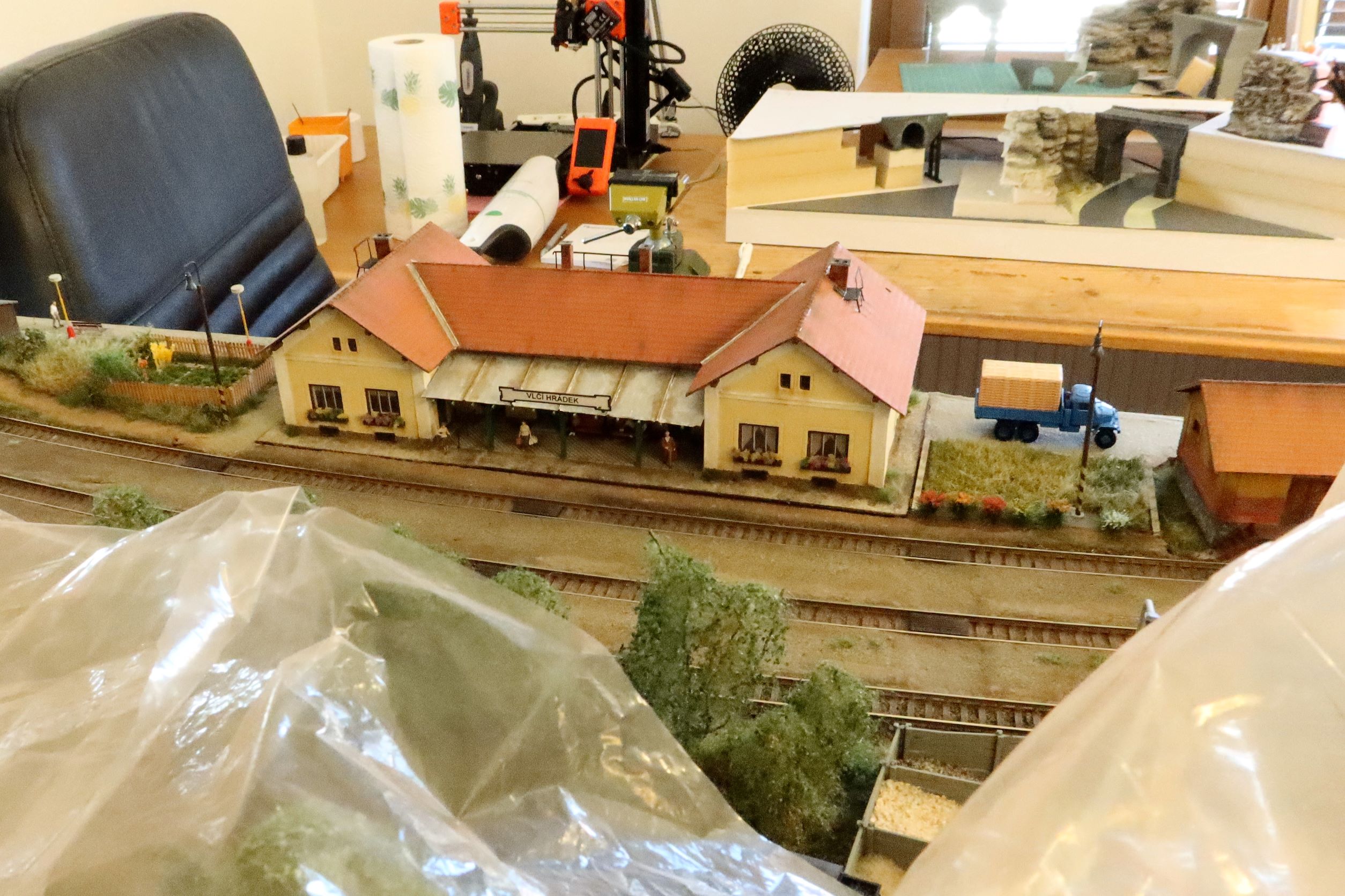

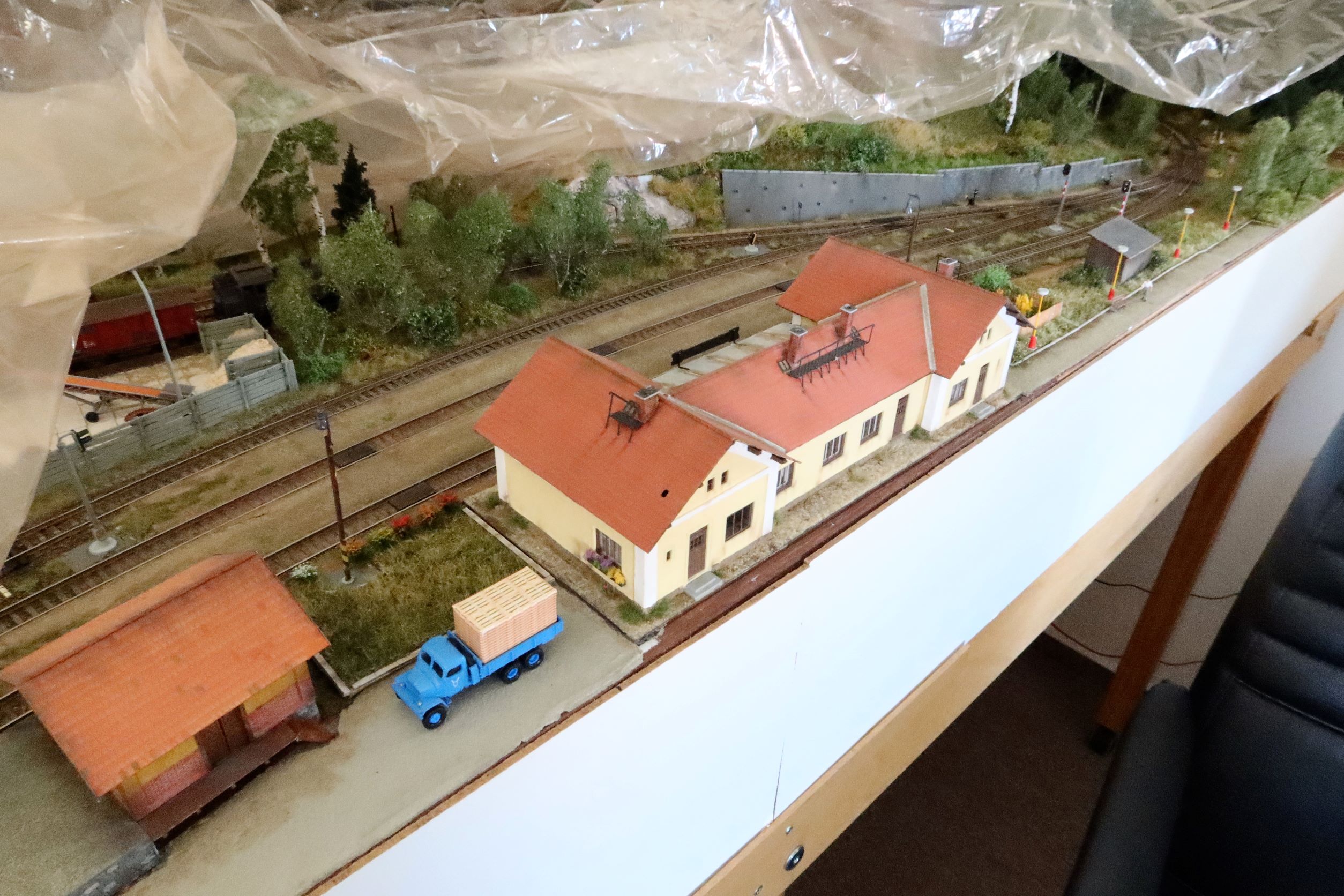

V rámci "tuningu" jsem se rozhodl vyměnit výpravní budovu ve stanici "Vlčí hrádek". Nyní tam je typ KB Model LVII/H Ledeč. jeden z prvních modelů, které jsem stavěl po návratu po létech, takže nic moc. Stanice je položena na nejvyšším místě terénu kolejiště, v pahorkatině, a pocitově by se mi tam hodil spíš nějaký vzor ze Sudet apod. A právě dnes mi dorazila stavebnice Igra Model - nádraží Retz. Fasáda je z přiznaných cihel, tak jak to v pohraničí bývalo (bývá). Na fotkách tady https://igramodel.cz/eshop/detail-produktu/117231 to vypadá spíš do žluta, ve skutečnosti je barva víc cihlová. Přesto asi stříknu tmavší barvou, jako jsou německé tvrdě pálené cihly.
No, snad jsem neudělal chybu - stavebnice byla drahá jako pes, ale zdá se být velmi kvalitní a propracovaná. Jen perlička: nikde, ale opravdu NIKDE jsem nenalezl půdorysné rozměry modelu. U výrobce v sekci E-NÁVODY není návod k dispozici, stejně ani v návodu není rozměr uveden (!). Objednal jsem tedy, aniž bych věděl zda se tam vejde - odhadoval jsem rozměry jen z fotek. Trefil jsem to, ale budu muset zmenšit základ až těsně k obrysu zdí. Stav nyní před přestavbou:

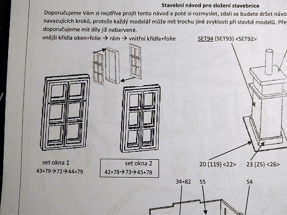

Tak stavebnice "Nádraží Retz" je doma a není cesty zpět. Kolegové, máte někdo tipy jak nejlíp sestavovat ta kastlová okna (viz obr)? Jde mi o to, abych to co nejmíň zapatlal a přitom aby šla práce od ruky. Pamatuji si, že to někdo popisoval, jen si nevzpomenu detaily...

Krásná stavebnice, bude to hezké nádraží. Okna-vše je "papír" takže naředěná disperze. Já to dělám tak, že na nějakou podložku, třeba stará vizitka, si dám kapku herkulesu a kousek vedle kapku vody a tenkým štětcem si dle potřeby smíchávám řídkou jak potřebuji. Vzal bych střední díl, na něj nalepil jednu stranu a pak druhou, vždy lepit jen potíráním toho rámku po vnějšku. Ale i když ti to někde prolne jakoby do okna, nebude to vidět. Vteřiňáku bych se vyvaroval, tím to popatleš v tomto případě 8)
Taky je dobrý si to zafixovat, třeba ty střední díly si nalepit na něco, klidně na otočenou maskovací pásku, pokud máš nebo na kousek lepící gumy..... bude se ti lépe dělat a můžeš to pěkně korigovat do zaschnutí...

Vyříznout z rámečku, složit nasucho mezi prsty, z boku v několika bodech zakápnout Herkulesem apod., pozor, jen bodově, ne celý obvod, kvůli kroucení. Vše. Já tak stavěl okna od JM Detail.

Tedy doufám, že obvod/vnější rozměr všech dílů je stejně velký.
