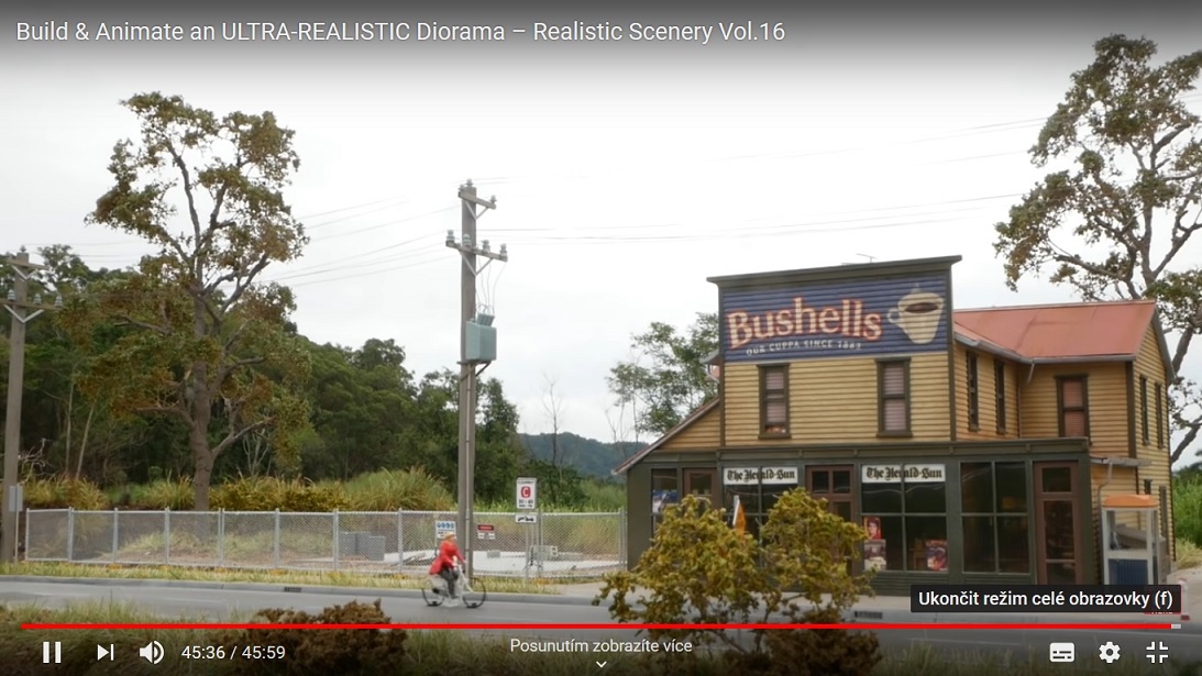

Příspěvekod RSC » pát 07 srp, 2020 1:53 pm
Tyhle "propagační videa" boulder creek railroad, kde ukazují techniky a samozřejmě produkty, mne zaujaly (pár jsem jich prohlédl). Třeba tohle, kde se nachází zajímavý pohon kol, vozidel. Asi se někdy pohlédnu, až někde budu a vzpomenu si. https://www.youtube.com/watch?v=M4EOT1XXc_Y
Nevěděl jsem o tomto pohonu vozidel a na TT by to šlo také aplikovat a přijde mi, že to jezdí lépe, než některé jiné systémy, co jsem viděl....

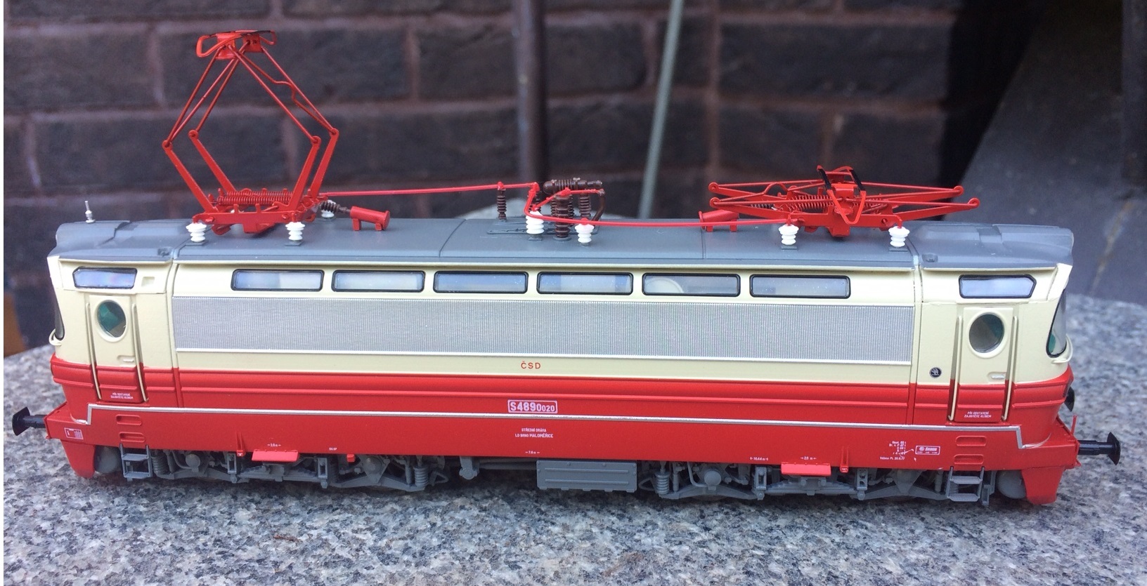

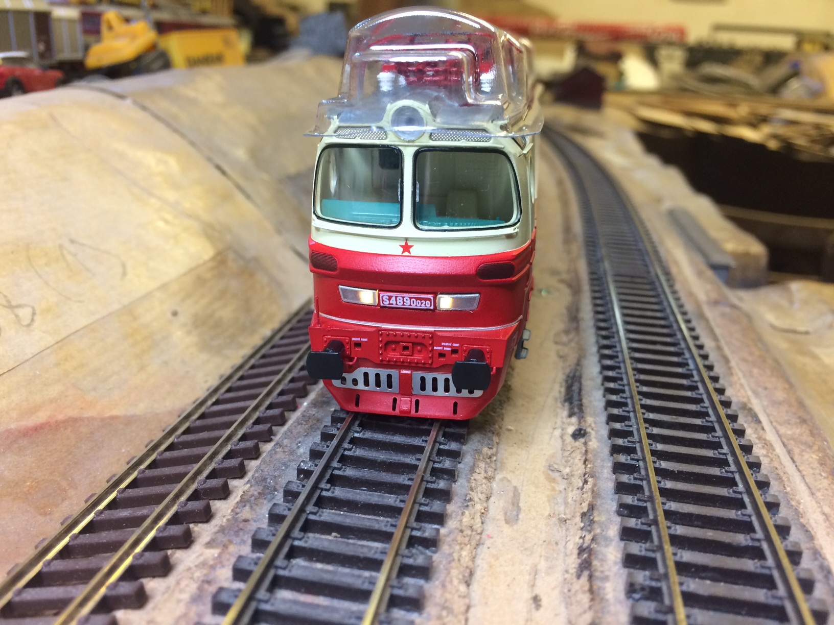

Příspěvekod RSC » úte 18 srp, 2020 8:56 am
Mám v zásobníku tu, co má dodat v H0 Piko. Líbila se mi i tato, jakási emoce mne uchvátila, tak jsem udělal vyjímku a pořídil i TechImage laminátku.
Trošku jsem si poopravil "dráty na střeše", aby byly pospojované a také přilepil sběrače, nějak mi vypadávaly.
Mrzí mne světla, že nesvítí přes celou plochu, není to dotaženo tak, jak bych si představoval, tohle mi vadí, červená bych takto přežil (svítí stejně v druhé polovině), ale bílá vypadají takto blbě. Předělám, aby tento detail byl jak má, měli tohle vymakat hnet. Stejně tak se chystám na MTB kyklopy, to kyklopí světlo je svícením také hnusné, když nesvítí přes celou plochu světla.
Rád bych viděl laminátku v TT, doufám, že se piko "pochlapí".
A dám jí nové tabulky s čísly. Na boku to není ono. Když se tiskne v TT takto na kastli - dobře, V H0 mi to již profesionální nepřijde. Ve předu má plastovou imitaci, takže tisk tabulky je OK a vypadá to dobře. Tak ji dám alespoň číslo, co mi vysí nad kolejištěm.
A ještě bylo nutné provést úpravy v karabiččce, na což měl výrobce také myslet a řešit to hned, ohýbá to dost blbě leptové stupačky a to je problém. Náhradní stupačky mohly být také přiloženy, v ceně modelu by se to schovalo.

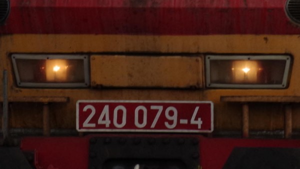

Ale ono to nemá svítit po celé ploše. Jsou tam tři paraboly, žlutá, bílá, červená, kryté společným průsvitným deklem. Tak je to světlo vždycky jen u té žárovky, která svítí.
https://www.k-report.net/ukazobrazek.ph ... &stranka=1
Jen je pravda, že bílá měla být uprostřed.

A hele, laminátka na metrovým rozchodu. :) Líbí se mi, jak neřešíš měřítko. Taky mě lákala, ale počkám na Piko. Musím šetřit. :) A tomu, že bude i v TT, docela věřím.

Příspěvekod jafobe » úte 18 srp, 2020 3:47 pm
Tady detail jedny rozsvícené v reálu...

Příspěvekod RSC » úte 18 srp, 2020 7:31 pm
jipol57 píše:Ale ono to nemá svítit po celé ploše. Jsou tam tři paraboly, žlutá, bílá, červená, kryté společným průsvitným deklem. Tak je to světlo vždycky jen u té žárovky, která svítí.
Díky. Tak to bude menší úprava. Něco mi na tom nesedělo.
Stanin píše:A hele, laminátka na metrovým rozchodu. :) Líbí se mi, jak neřešíš měřítko. Taky mě lákala, ale počkám na Piko. Musím šetřit. :) A tomu, že bude i v TT, docela věřím.
Testování je to jedno, dělávám to i opačně. Duše má klid, když vše funguje, ale teď to bylo pro fotku... 8)

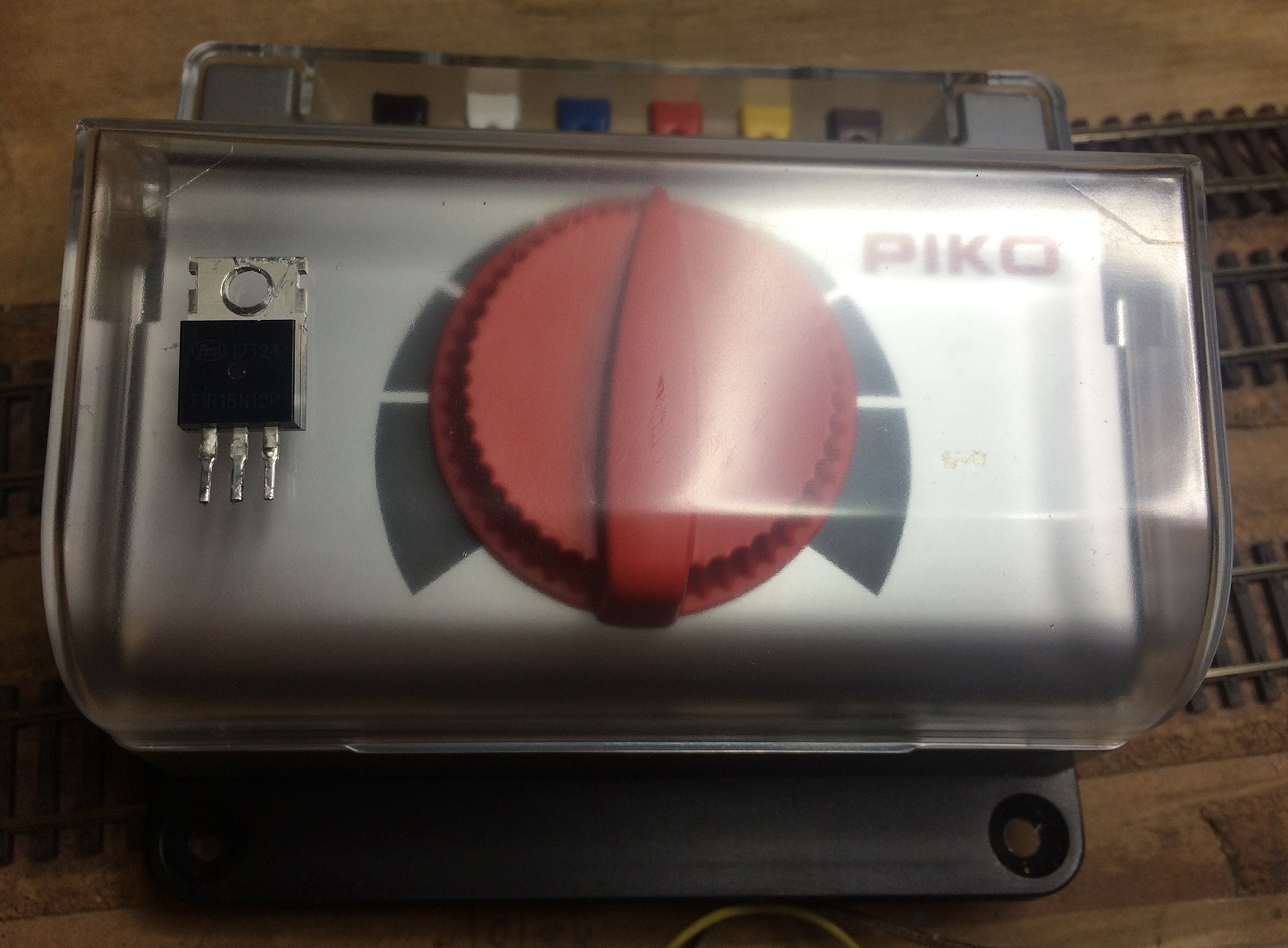

Příspěvekod RSC » pát 21 srp, 2020 4:05 pm
... a to jsem zase řešil problém, za soudruhy z Německa. :oops: Sběrací botka lokomotivy si škrtne na srdcovce stejnojmené firmy (konstruktéři sběr proudu také dobře nezvládli, je třeba si to naohýbat správně) a odpálí si regulátor tak, že vše jezdí maximální rychlostí a zastavit to nejde...
Podezřívám tranzistorovou regulaci. No nic, pošlu to prodejci na reklamaci. Reklamace vyřízena. Za dlouhou dobu to přijde zpět a během chvíle se regulátor odpálí znovu (na stejné vyhybce, jen již to vidím, kde se to stalo a čím to bylo). Děti musí dostat jiný zdroj na hraní...
Piko regulátor nenachystalo na to, že lze třebaz říznout vyhybku. Přičemž ve vnitř, ikdyž je to zbytečně složité, není to úplně blbě. Jen ta kvalita součástek... :oops: Nějak se mi ty problémy s německými obvody různých výrobců nechtějí vyhnout.
Prodejce klasická věta - jejda, my už jsme toho prodali a to jste jedinný.... :lol: Veselá to věta, protože poslali druhý a dopadl stejně a pochybuji, že s dalším by se to nestalo.
Neměl jsem náladu posílat to po třetí a dojít stejného výsledku. Takže máme tady výsledek zátěžového testu :lol: , vážený zákazníku, prodáme ti hrůzu, protože to je o kousek levnější (necháme si to nespíše osazovat v číně a na základní kvalitu součástek ve vnitř kašleme, více vyděláme), než použít kvalitnější tranzistory (čí jiné tranzistory, které to snesou) v řádu několika korun navíc, které by tento stav ustály... Nechápu, že tento test si neudělali, než to pustí do prodeje. A budou to posílat a posílat až projde záruční lhůta...
Bezva je také, že PIKO maže informace na součástkách, aby tohle bezva řešení snad asi někdo neošpiónil. :lol: Zde bych to bral spíše jako, zde máte troského koně. :lol: Já bych spíše doporučoval, čísla všude na součástkách nechat, psát to i jinde, pro širší možnosti oprav doma. Nemusela by probíhat širší diagnostika...
Vadný tranzistor (nekvalitní) je na průhledném deklu položen, kdyby náhodou někdo měl obdobný problém... Kdyby si ty věci nechali navrhovat v ČR, myslím, že by neudělali chybu, nějak si čím dál více myslím, že to umíme výrazně lépe a je tu hromada firem, které to levou zadní zvládnou...

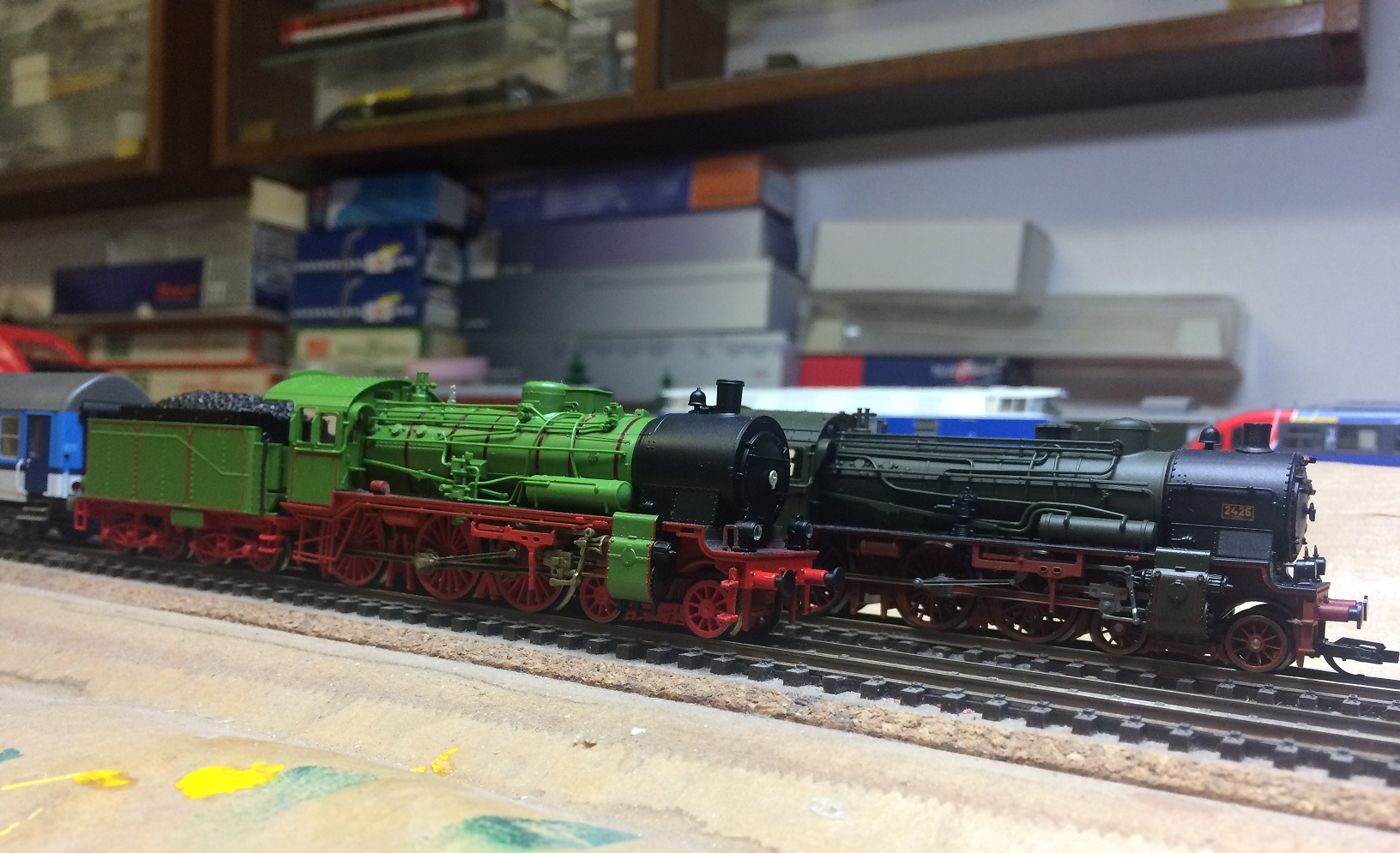

Já na staré epochy trošku ujíždím. Tehdy jsem hodně toužil po roco P8 bezva zelené, asi se mi ta svítivá zelená hodně líbila (myslím si, že tehdy měla spíše barvu tillig provedení) a mašinka mi utekla, prošvihl jsem to, zdála se mi drahá, váhal jsem co mít a nemít a již se pak neopakovala. A dnes když vidím, za co se některé roco věci prodávají, tak jsem zvolil ve slabé chvilce experimantální možnost, že ji koupím po dílech a složím, když není a nebude. Pokud něco bazarově je, ceny jsou astronomické. Takže to vyzkouším a navíc si ji můžu malinko pozměnit... Přišla mi hromada pytlíčků s díly a výsledek se zhmotnil. Vím, není to čsd, ale mám z ní radost. A můžu ji zasadit i "usměrňovací křídla", které v této epoše neměla, když je tak bezva zelená a odlišuje se 8) (popisové tabulky jsem ještě neosadil, přemýšlím, čím je přilepit, aby to drželo a nenaleptalo povrch). Provedení roco a tillig (byla kdysi ve výprodeji) se odlišují tvarově více, než jsem si původně myslel...

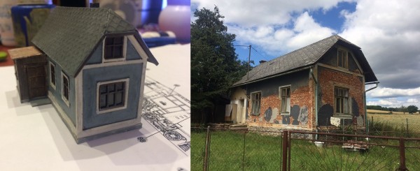

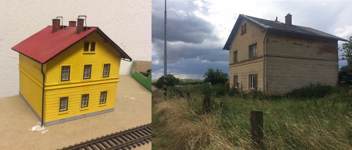

Kdybych kolem této stavby v Troubelicích nechodil, tak bych si ji nejspíše nepořídil, ani by mne nenapadlo ji použít. Její stav sice dávno neodpovídá stavebnici, už kolem ní neštěkají psi a neběhají kozy a vše zarůstá. Líbila se mi a dal jsem ji barvu, jakou mám na nádražní budově. Je to vydařená stavba od KB, že si na ni někdo vzpomněl.
A když už jsem to udělal, tak přes pole je rozpadající se malý domek, obě stavby na sebe vidí, pamatuji jej v lepším stavu a tak jsem jej dělal celistvější. Není to úplně přesné, musel bych to měřit, takže jen inspirace fotkou a něco přijde ještě dodělat, zejména sloupek na přívod elektřiny. Ještě mám řízlý tento domek jednou, co kdyby. Celkem mi na kolejiště pasuje i umítěním k jiným domkům KB. Jen jak jsem se na to teď podíval, přebarvím rámy oken na světlejší, bude to vhodnější...
Domek byla taková oddychovka na pár minut k tomu, jak tvořím zejména papouška (a dost se na to soustředím), když vykukuje nákres. Už mi běhají spolehlivě na převody všechny nápravy, nepoháním poslední přes ojnice, předělal jsem to. A změnou prošel i zadní běhounový podvozek tak, aby sbíral také proud, nějak to chci mít lepší a jistější, co kdyby náhodou. Trnul jsem obavou, jak to bude jezdit a jsem spokojen, i 310 poloměr to jede, ikdyž na kolejišti jej mám jen v depu.

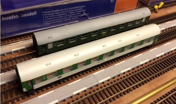

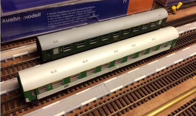

Kuehn nás zásobuje jedničkma, dvojky nejsou a na půlky naše kašle. Lze malou úpravou z toho mít 1/2. Zkoušel jsem utřít žlutý proužek - jde to párátkem (tlustším koncem) napuštěným v ředidlu a trochou trpělivosti se proužek dá postupně sundat. Stejně tak sundat 1. Pravděpodobně sundání žlutého proužku nebude dokonalé a občas to zajede i do zelené, takže lehce dostříknout. Pak již jen najít obtisky a doplnit čísla třídy a písmenka řady. Nakonec zalakovat a je to. Kuehn naštěstí okna nelepí, takže se to rozebírá a skládá snadno. Na obrázku úpravy moc vidět nejsou, v souoravě pak o vůz více...
Kromě jiného jsem třeba dokončil soupravu pětiokeňáků s pošťákem. Lept se skládal snadněji, než odlitek z Peček. S nákresem (plánkem) by to asi chtělo něco udělat, popisků na tom bylo určitě více. Leptové zábradlí je lepší nahradit prutem a komínek jsem ještě nedodělal, vymýšlím jaký. Nárazníky je třeba si najít a kinematiky s nápravami také dodat. Jezdí vůz dobře. A ty minidírky v leptech jsou k ničemu, ani prut 0,2 mm se do toho nedá zastrčit, nevím proč je neudělali použitelně. Zlomil jsem na tom vrtáčky a zanadával si. Jinak se mi vůz líbí a jezdí hned napoprvé, netřeba na něm něco ladit a za mne vypadá dobře.
