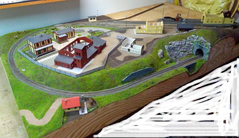

Pokroky nejsou moc vidět ale už je zaplněno další "bílé" místo. mezi nádražní budovou a továrnou. Znovu jsem podpořil strýčka Auhagena a bude tam hospůdka aby bylo kam na pivko po práci než pojede vlak. :)
Ještě drobet statiky a pak už můžu začít se zprovozněním elektriky a za odměnu lehce pojezdit. :P
Kdo to neví tak by těžko hledal servisní otvory pod stavbama ... :wink:

Moc pěkný Honzo, barevně ti to pěkně ladí mne teď pohltila práce, tak jen v hlavě plánuji...držím palce do další práce

Nechtelo by to proslapat pesinu podel plotu a pres koleje z fabriky? Delnasove by tudy urco chodili...

Honzo. Pěkné :wink:

Ta cesta je myšlena jen k vechtrovně. Břeh za plotem fabriky bude celý zarostlý lesem a roštím aby se ta průmyslová zóna oddělila od volné trati. Možná tam udělám pěšinu od vechtrovny k hospodě s černým přechodem přes trať u vechtrovny. Cestu k vechtrovně musím ještě zúžit aby nevypadala jako silnice.
Momentálně mám prioritu dokončit špinavou práci se štěrkem a hlínou , nasít základ statitické trávy abych mohl vše očistit , připojit elektroniku a ověřit plánovaný provoz včetně přístavku... :wink:

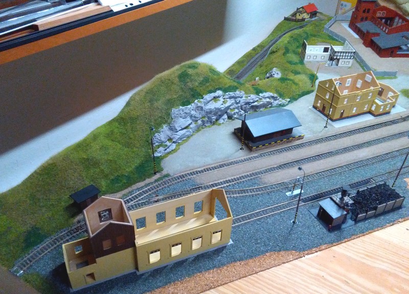

Hrubá práce hotová. Teď už začne dodrátkování , čištění štěrku z míst kam nepatří , důkladná očista podzemí a okamžiky pravdy při zkušebních jízdách. Snad dojde i na dokončení staveb a další a další a další ... :oops:
Trojúhelníková plocha od nádraží směrem k okraji zatím zůstane v době dřevěné , protože kopec ve kterém bude důl musím udělat až společně s přístavbou.
Teď je nutná odměna ve formě jízdy. :wink:

Nepřestávám žasnout nad těmi skalisky...

Pěkný pěkný hezky to ladíš....

Přidávám se k chvále :D . Mám otázku, co to je za štěrk? Líbí se mi barva a taky bych ho použil na "nově opravené " úseky tratě. Díky předem

Kluci díky za chválu ale pořád to není vono a mám se co učit... :oops: Skály jsou obyčejná sádra do gumové formy Worldscene a nátěr balakryl natónovaný temperou. Do mokré barvy nějaká ta čmouha štětcem opět tempery. Štěrk v kolejích je od Poláka Spilit 5452. Ještě ho čeká nějaká ta špína a zeleň. Tráva je flok od Nocha za pomoci černé krabičky od Mnitky. Už mě to celkem jde a na sítko si tolikrát nešáhnu jako ze začátku... :)

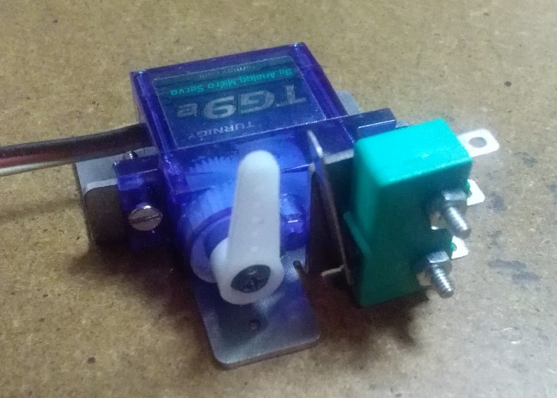

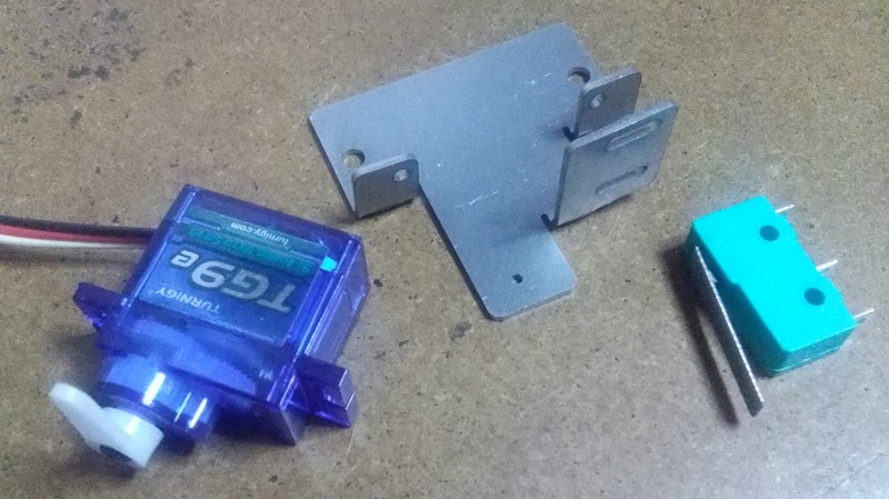

Konečně jsem se rozhodnul čím budu ovládat výhybky. Po lehčím ohledání internetu jsem si vymyslel takovýto servoovladač. Držák je vypálený laserem z plechu tl.1 mm a ohnutý podle naříznutí. Mikrospínač je stavitelný podle výchylky serva. Výška pouhých 25 mm a ještě by se dalo snížit. :wink:
Konstrukce je okoukána od Lokopina ( umístění serva a mikrospínače ) a od p.Němečka a p.Krále ( výřezy pro ohyb pouze v kleštích ). Tímto jim děkuji za inspiraci.
