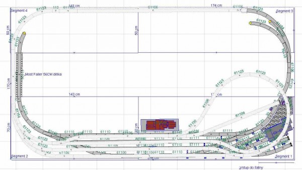

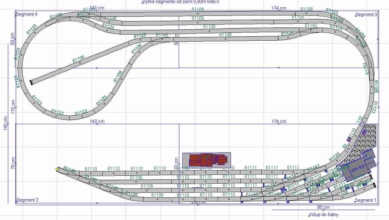

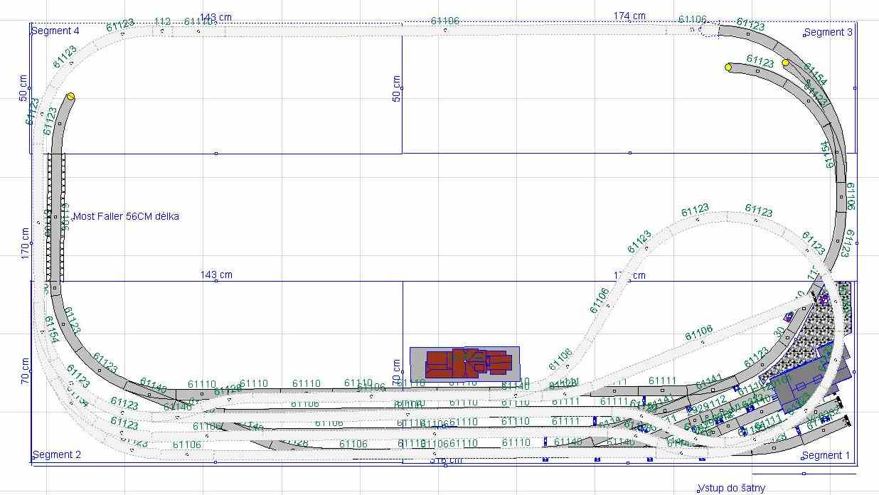

Tak zkouším variantu SN se smyčkou a musel bych ten oblouk udělat sklápecí, abych se dostal k oknu....no nevím,ale menší poloměr nechci Sergej pak hází blesky od okolků :D

a musíš se za každou cenu dostat k oknu ?

Příspěvekod milan ferdián » čtv 30 dub, 2015 9:27 am
Nechci tě odrazovat,ale zásadní chybu vidím ve volném prostoru mezi segmenty.50,0 cm je málo a to jen když budeš stát.Minimum je dán 60,0 cm pro stojícího člověka,no dá se již zde sedět při vhodné výšce T.K. kolejiště.Někde taky musí být ovládací pult nebo bude ovládaní přes tablet a jiné vymoženosti dnešní doby?
Re: Workous - moduly
Příspěvekod workous » čtv 30 dub, 2015 10:40 am
V pohodě Milane myslím, že 50 by neměl být problém a veškěré ovládaní by se mělo ze vstupu 90 futra mám jen obložky vnitřní prostor je jen na přístup kdyby něco. K oknu se musím dostat jsem ve dřevostavbě a tam je nutné větrání minimálně dvakrát denně . Jsou to jen návrhy uvídíme

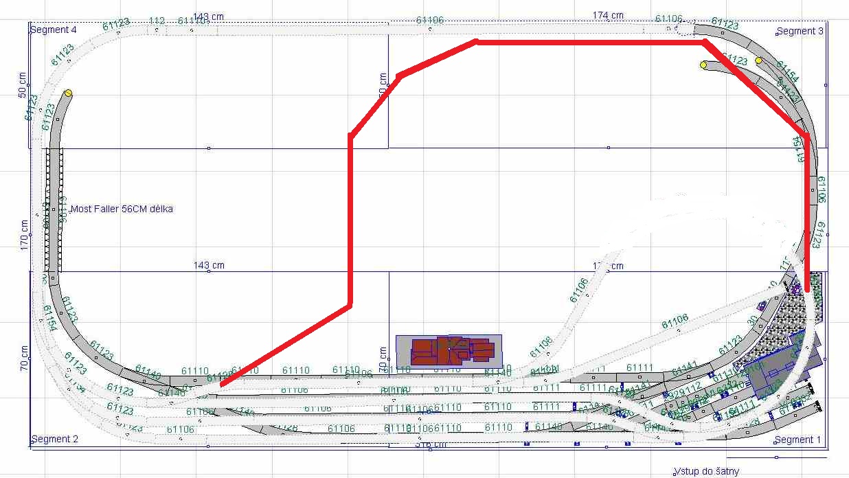

Příspěvekod workous » čtv 30 dub, 2015 10:43 am
Anebo takto, ale to už se mi bude podlézat daleko hůře :D

Příspěvekod Michal Šuhajda » čtv 30 dub, 2015 11:34 am
nebo takhle:

Příspěvekod workous » čtv 30 dub, 2015 11:45 am
To by šlo taky, ale další omezení vnitřního prostoru nebo to cele otočím o 180 a u okna sklápěcí oblouk, aby byl přístup
