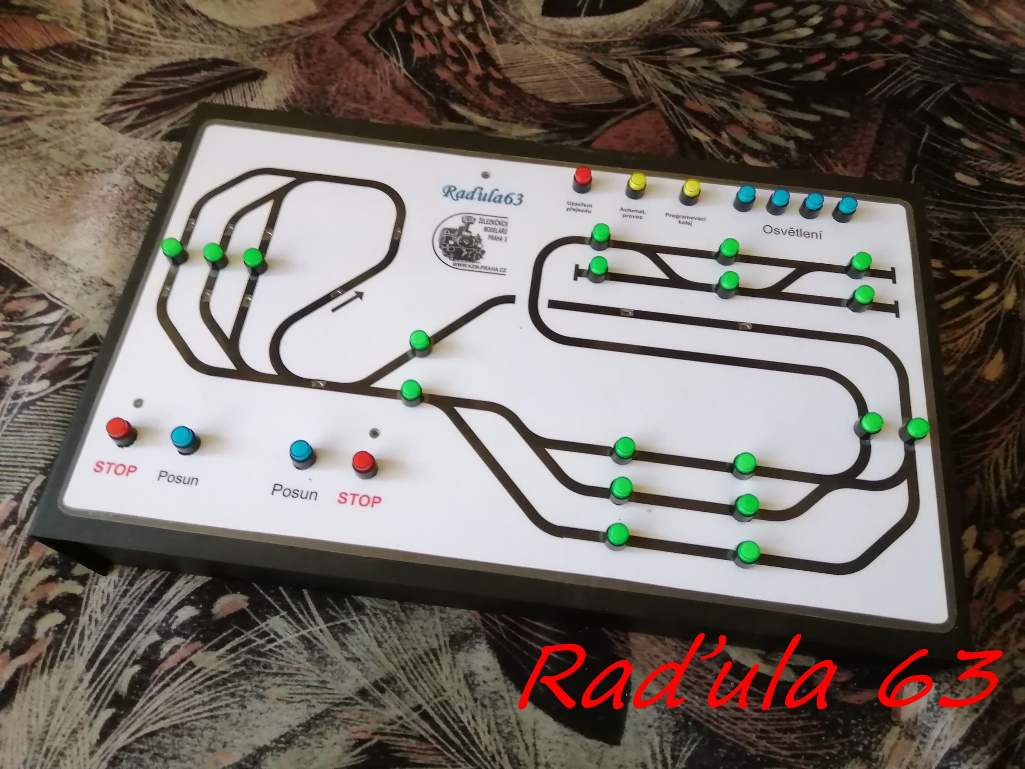

Přeji hezké odpoledne.
Pustil jsem se do ovládacího panelu.
Kovová krabice z 1mm plechu nastříkaná černým komaxitem KK07-355 (350x70x217mm) z GME, bohužel už se špatně shání, výrobce daný rozměr už nevyrábí.
Ovládací panel nakreslen v Corelu, vytisknuto na karton , vyříznuty otvory na kontrolky a zalaminováno.
Osazení přepínacích tlačítek ONPOW, některé i s aretací, s prosvětlením https://www.tme.eu/cz/details/v8y-11-24 ... y-11-24-g/ .
Dva konektory cannon 25pin na propojení kabely s kolejištěm.
Pořizovací cena celého ovládacího pultu cca 3 tisíce Kč.

Příspěvekod workous » čtv 30 črc, 2020 5:08 pm
Parádní profi práce je vidět, že Odbočná je v dobrých rukou ..Milan si musí pobrukovat, jak to pěkně navrhnul a Vy dva tomu dáváte život.(myslím tedy i předchozího majitele :).
