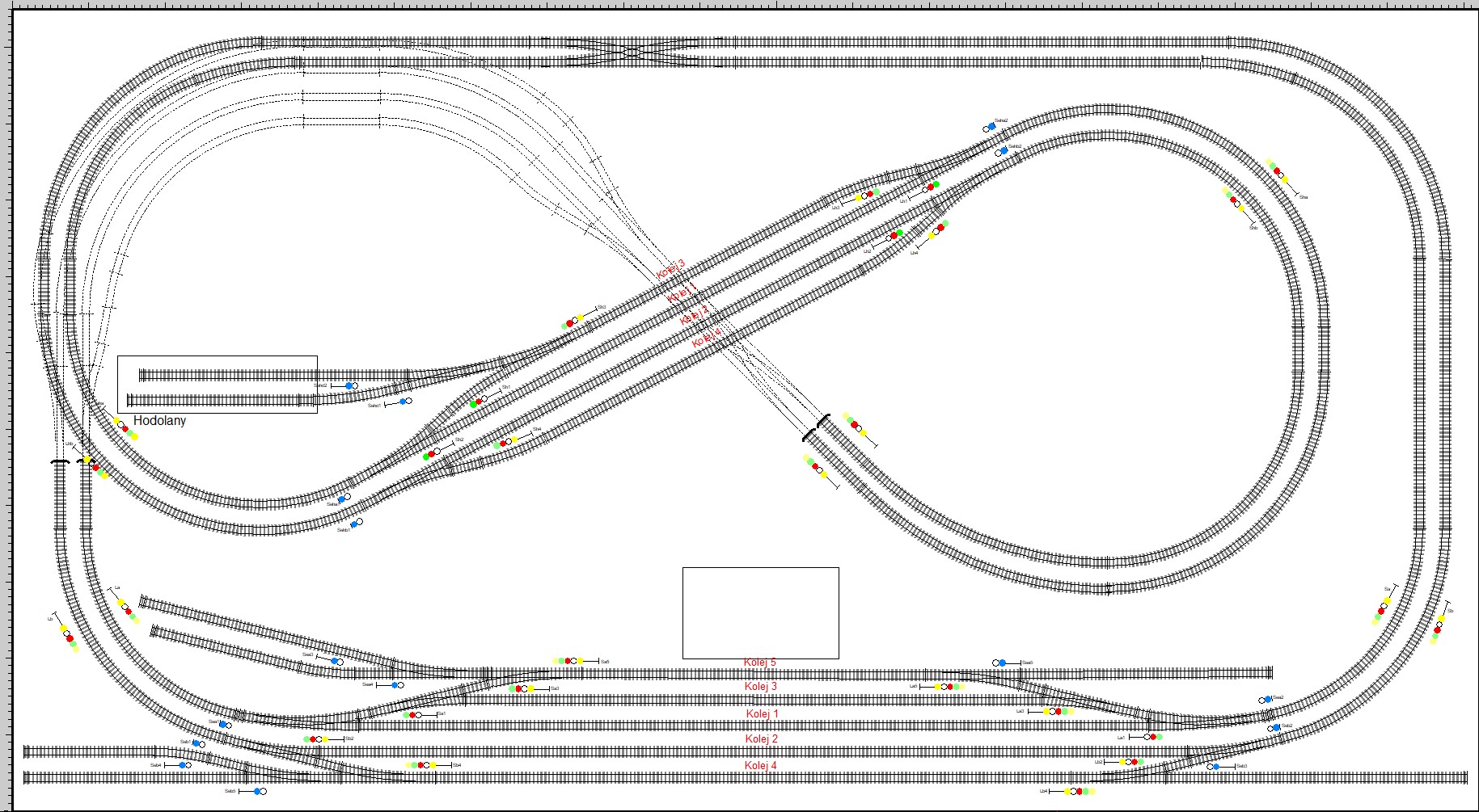

Příspěvekod chphoto » pon 11 zář, 2023 7:56 am
Kolejové spojky, to je velký provlém na tak malém prostoru, takže nakonec (pro přejezd z jedné na druhou kolej) je jedna kolejová spojka před vjezdem do tunelu, kde je skryté nádraží. V podstatě jediné místo, kam se vejde a dává smysl. Tam musí přijít ještě vjezdové návěstidlo, s tím se počítá. Druhá kolejová spojka je historicky na kusu rovné trati a tam je její umístění nelogické, ale praktické na přejezd z jedné strati na druhou. Pak byly ještě na kolejišti poloviční spojky (jedna za tím tunelem a druhá před nádražím) a ty jsem nyní zrušil, protože se v tom hrabu víc, než bylo původně myšleno. Takže aktuálně to vypadá takto :
Popis návěstidel u tunelu ještě nemám, ale budou tam.

Příspěvekod Jirkátor » pon 11 zář, 2023 1:52 pm
Dobrý, jen ta vjezdová návěstidla před tunelem mi nedávají smysl. Jestli jsou to vjezdová návěstidla, tak ta jsou před stanicí a ta v tunelu přece není, proto ji nazýváme skryťák.

Příspěvekod chphoto » pon 11 zář, 2023 4:21 pm
No vjezdová návěstidla před DKS u skryťáku mi zase dávají smysl v tom, že i když je to SN, tak tou DKS můžu jet na jednu nebo druhou kolej a tak by chtělo vědět, kam jet. A jak psal i JiriKTT tak jemu naopak před DKS dávají smysl. Tak teď nevím, jsem nějaký nahlodaný, jestli ano nebo ne.

Příspěvekod Jirkátor » pon 11 zář, 2023 5:13 pm
Stavíš to ty a konečné rozhodnutí je jen na tobě, my ti do toho pouze kecáme.
Osobně si myslím, kam pojede vlak, určíš ty a nepotřebuješ odezírat z návěstidla, kam je postavená jízdní cesta. Jestli se nepletu, tak používáš MGP a to funguje spolehlivě. Pokud nějakou kontrolu, kam je postavená jízdní cesta, chceš mít, pak bych spíš šel do kontolek na panelu, nebo monitorem u PC.
Navíc, to že jedeš na "rovnou" kolej, z návěsti sice zjistíš, ale to, na kterou z těch tří zbylých, už ne.
DKS v tunelu sama o sobě moc smysl nedává, a tak hledat smysl ve vjezdových návěstidlech před ní, je nesmysl. Navíc by to návěstidlo mělo předvěstit návěst následujícího návěstidla (supr věta :P) a to tam nemáš.

Re: Kolejiště N - návrh dvojkolejky
Příspěvekod chphoto » úte 12 zář, 2023 5:30 am
Klasika označník bude. Když už jsme u toho, na kterou stranu patří? Klasicky vpravo?

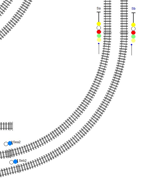

Příspěvekod chphoto » úte 12 zář, 2023 10:47 am
Jirkátor píše:Označník určuje místo, kam až lze ve stanici posunovat. Je-li potreba posunovat až za něj, vyžaduje to nějaké administrativní úkony od výpravčího. Později se tedy začal se tedy nahrazovat seřaďovacím návěstidlem, funkce je ale stejná.
Není to zcela přesně, ale jen zjednodušený popis.
Označník je vpravo, na dvojkolejné trati vně koleje, ostatně jako vše ostatní.
Takže třeba takto?
Je to takto správně?

Příspěvekod Jirkátor » úte 12 zář, 2023 1:41 pm
Ano, máš to správně a je to minimálně 50 reálných metrů.
Příspěvekod chphoto » úte 12 zář, 2023 5:24 pm
Díky za upřesnění a vysvětlení. S tou vzdáleností to bude docela boj, ale nějakou vzdálenost tam udělám, nebude to hned namatlaný u návěstidla.
Jinak před tunelem jsem návěstidla zrušil.
Příspěvekod Jirkátor » úte 12 zář, 2023 5:37 pm
chphoto píše:...S tou vzdáleností to bude docela boj, ale nějakou vzdálenost tam udělám, nebude to hned namatlaný u návěstidla...
Bych ty vzdálenosti tolik neřešil. Ono je při prostorových možnostech, které většinově máme, stejně musíme dost zkracovat. v eNku mi vychází těch 50m na nějakých 30cm, to tam určitě nemáš, to je délka dvou osobních vozů.
chphoto píše:...Jinak před tunelem jsem návěstidla zrušil.
Za mne je to dobře.
