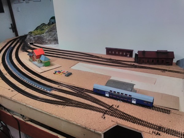

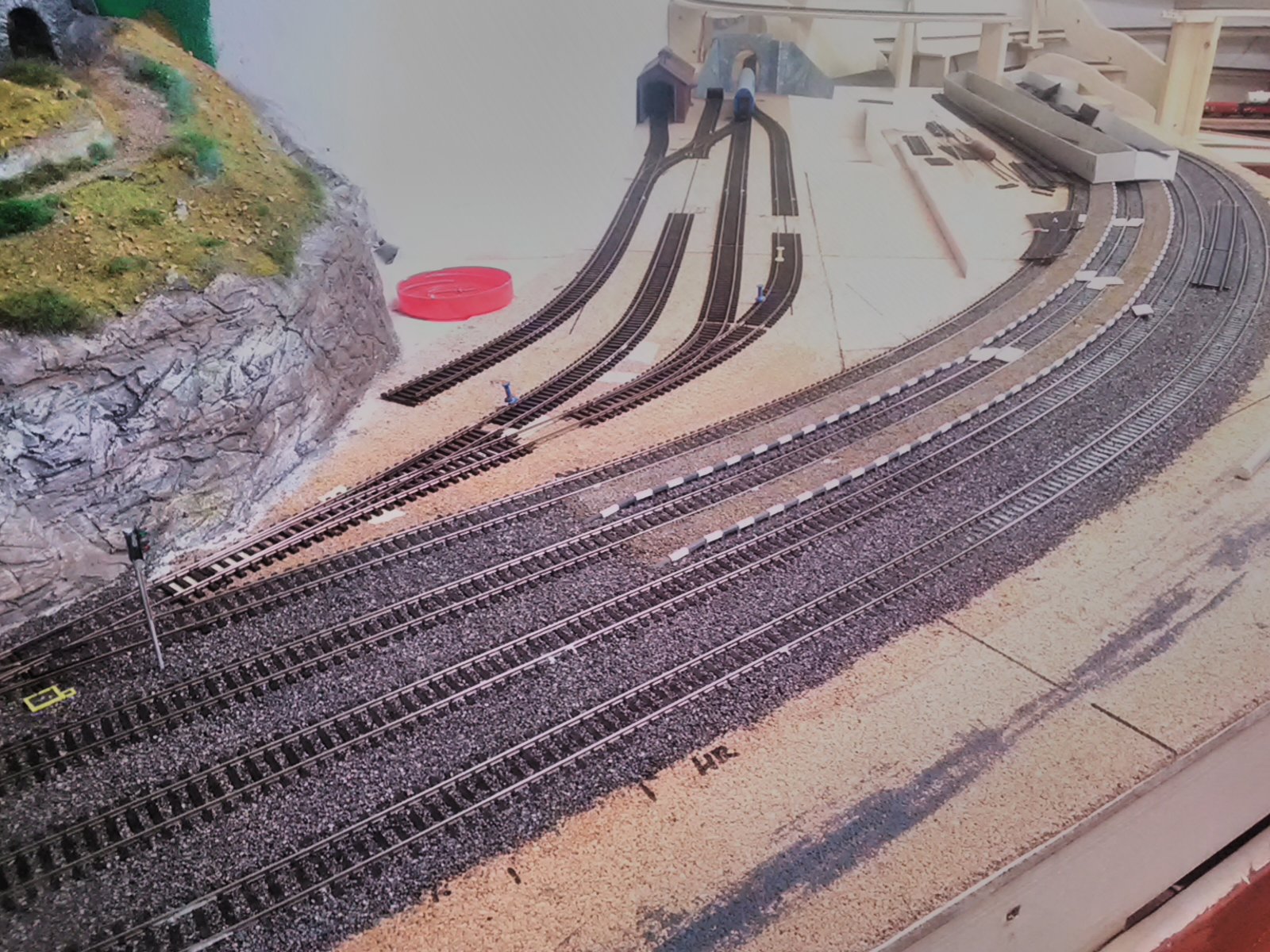

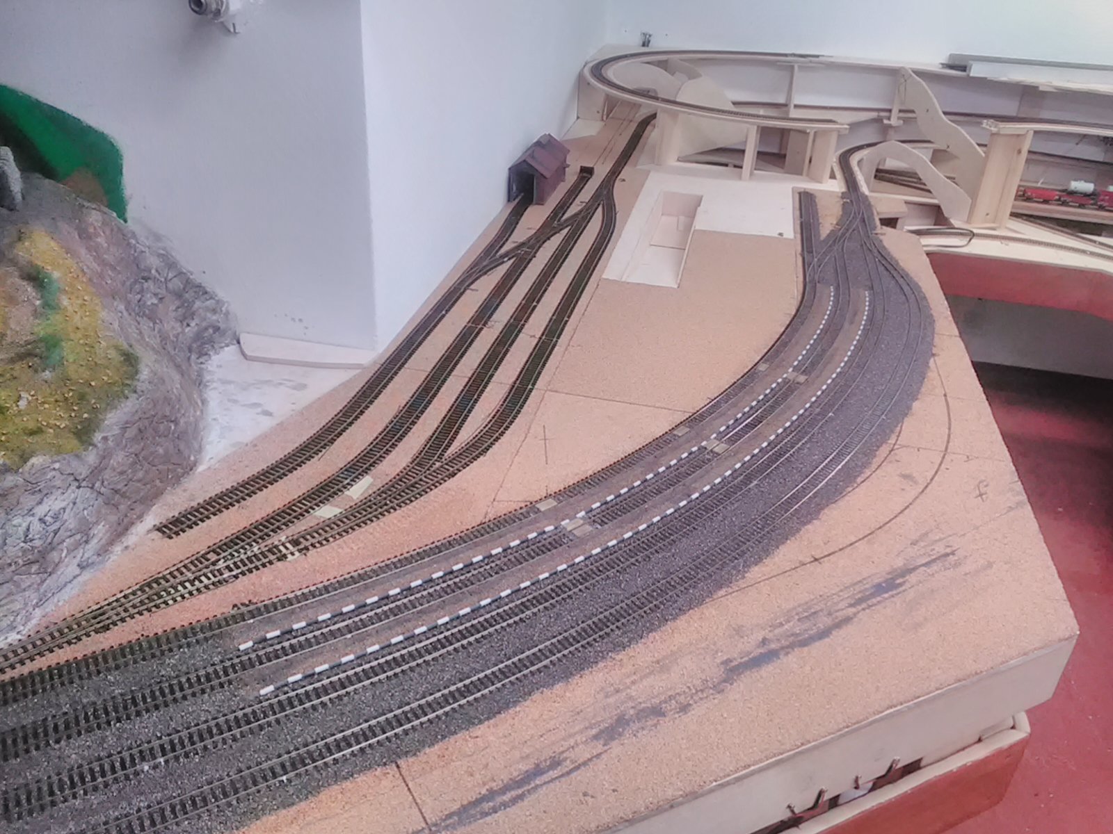

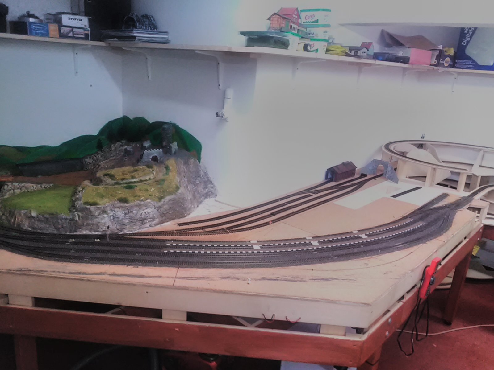

Příspěvekod Jirka1984 » čtv 17 bře, 2022 3:51 pm
Ahoj, zatím jen "nasucho" položené koleje levého zhlaví lokalkoveho nádraží.
Měli jste pravdu...dle návrhu Michala to vypadá lépe. O víkendu se na to vrhnu.
Jinak jsem zasterkoval hlavní nádraží, postavil perón-kocour má fakt nízko pluhy.
Zatím vše:)

Re: Kolejiště H0- "Kolibov" dle návrhu p.Ferdiana
Příspěvekod look23 » čtv 17 bře, 2022 10:37 pm
Vždy při pohledu na ten poslední obrázek si říkám jaké by bylo vlevo hezké vlečkové kolejiště. Za kulisou by přijela nějaká T448.0 nebo průmyslový hektor s vozy, odpojila vozy a převzala další a zpět do podniku.

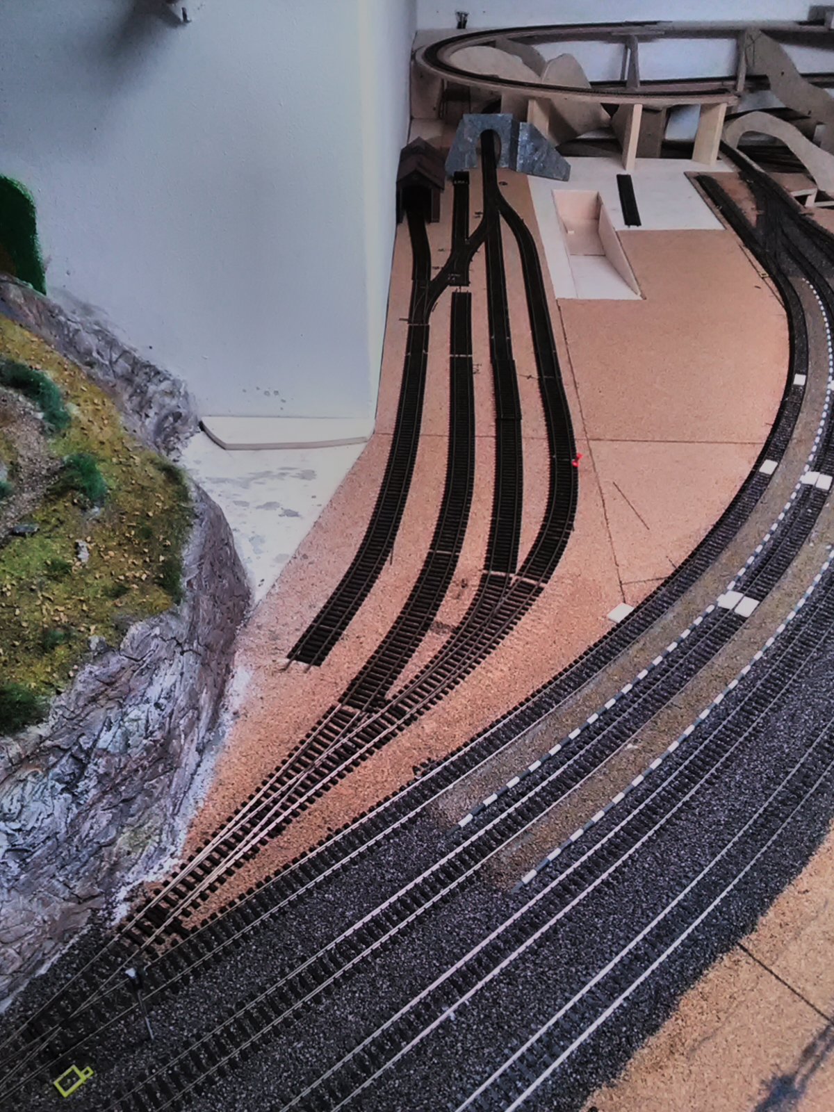

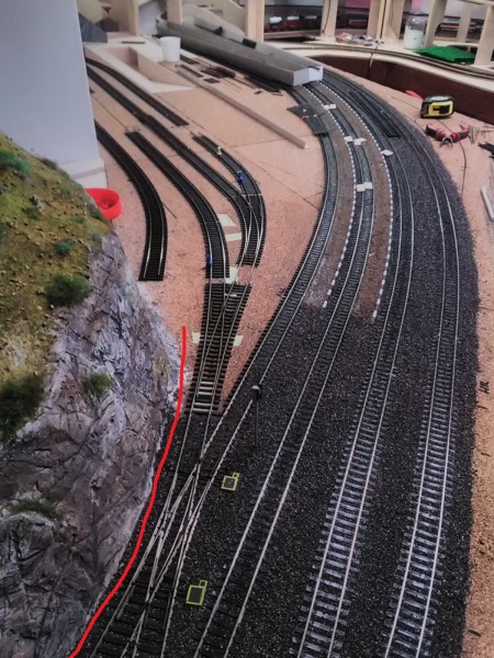

Příspěvekod Jirka1984 » pát 18 bře, 2022 7:40 pm
Po 2hodinovem měření a zkoušení mě zhlaví vyšlo nejlépe takto. Mezi symetrickou výhybku a obloukovou musím dát 50mm rovný mezikus. Nebo ho dát mezi anglicana a symetrickou,tím ale zkrátím zkrátím kolej vedle kuse a tu bych chtěl mít co nejdelší. Tak mi vyšla tahle varianta lepší.
Jirka
Jirka1984
Příspěvky: 554
Bydliště: Sebuzín

Příspěvekod Jirkátor » pát 18 bře, 2022 8:05 pm
Na pohled to vypadá pěkně a přirozeně.

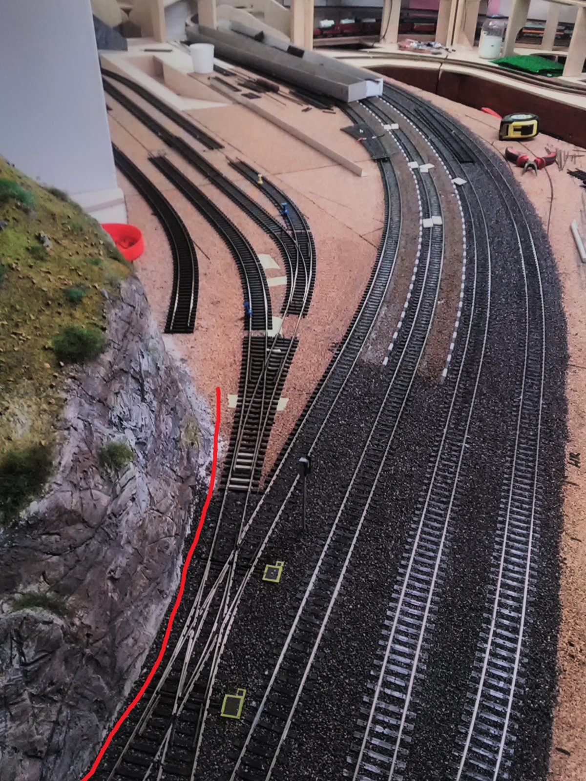

Příspěvekod RadekH0 » sob 19 bře, 2022 7:43 am
Fotka asi klame, ale bacha na průjezdný profil :wink:

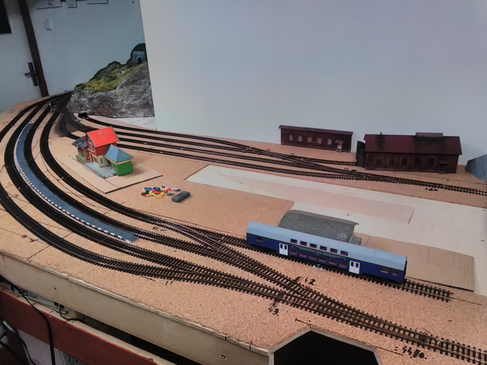

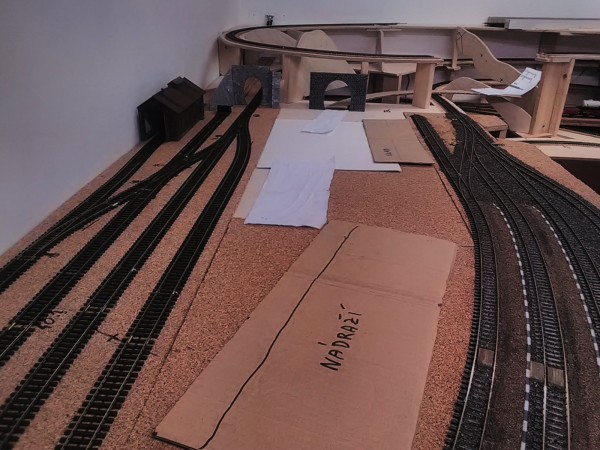

Příspěvekod Jirka1984 » úte 22 bře, 2022 8:03 pm
Ahoj, jelikož jsem chytil podruhé covid je čas trochu na kolejiště. Lokalkova stanice je přeložena. Zítra se budou tahat proudy do výhybek a kolejí.
RadkuH0 střelmistri skalu odstřelili přesně. Veškeré vagony co mám tak okolo skály projedou. Tam je jen šlupka sádry a za ní je tobogán.
Jirka

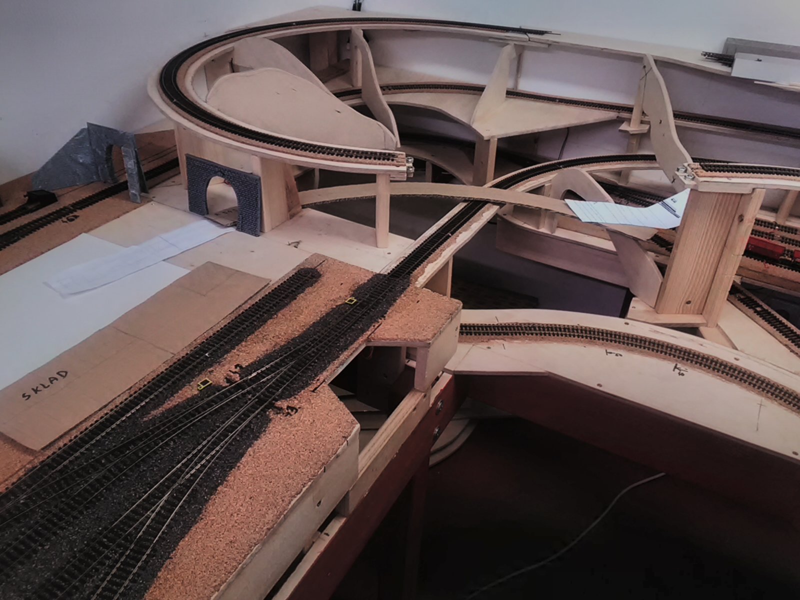

Příspěvekod Jirka1984 » úte 22 bře, 2022 8:17 pm
Dále si pohrávam s myšlenkou zda neprivest silnici na nádraží tunelem pod lokalkovou tratí. Za tratí by se silnice mohla šplhat někam dále, třeba k druhému nádraží nebo do dalšího tunelu. Získal bych i jeden železniční přejezd:)
