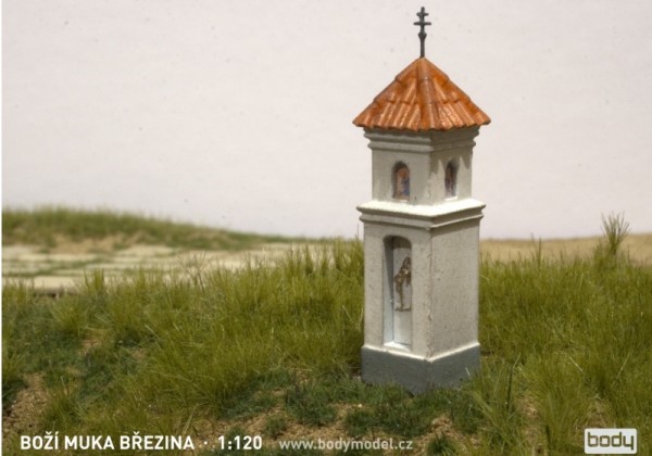

Pekne, pekne, s tim mnozstvim kaplicek byste mohl modelovat toto misto.
https://en.mapy.cz/fotografie?x=17.0670 ... id=2013493
na street view je videt jak je tam tech kapli / krizovych cest / bozich muk naseto
https://www.google.com/maps/@48.247393, ... 312!8i6656
Jen ten vlak je odtud ponekud dal :-)

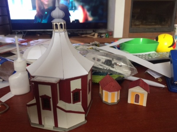

Kdybych si neudělal dvojkolejnou zastávku mezi tunely a toto místo bylo zakryté svahem, mohla by tam klidně být, šlo by ji vyrobit. Tahle bude 1,2 m od tohoto místa a to bych tuto již nedělal.

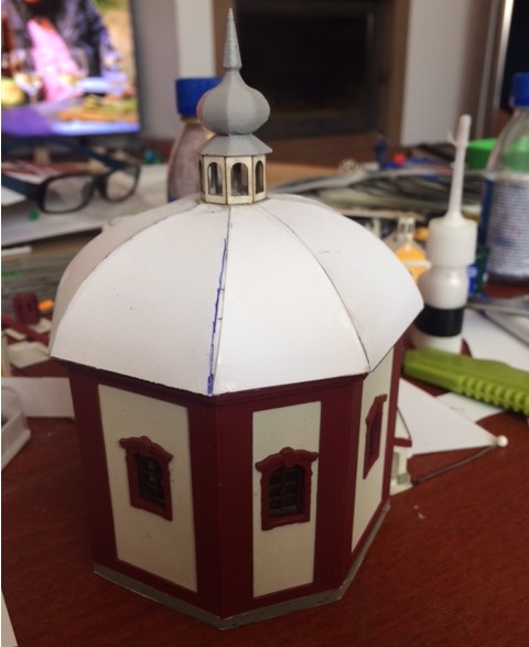

Námět vychází z kaple od Jana Blažeje Santiniho-Aichela. Řešil jsem různou podobu střech i vzhledem k umístění na kolejišti a protože tiskárny tisknou ochranné pomůcky, tak jsem si to dal postaru klasicky papírově, jen koncové zakončení jsem kdysi vytiskl několikrát a využiji je znovu ... Tuhle střechu nakonec mít nebude, přestože se používaly, nelíbí se mi.
Zkusil jsem tohle provedení střechy, zda nebude lepší. To již se mi zamlouvá a na kopečku bude vypadat lépe, dotvoří jej jako Ještěd. :lol: Zakončení střechy ještě projde úpravou, aby bylo elegantnější, je tam jen postaveno...
To již bude stavba vytvořená k opakovanému provedení. Mám ještě jeden papírový základ kaple řízlý a vytištěný, střechu také vyvektorovanou již spravně (bude třeba na přenesení tvaru na krytinu střechy), ale dvě stejné kaple si na kolejiště určitě nedám.
Ještě zvolit, jakou krytinu na ni použiji, barva bude nejspíše hodně tmavá.

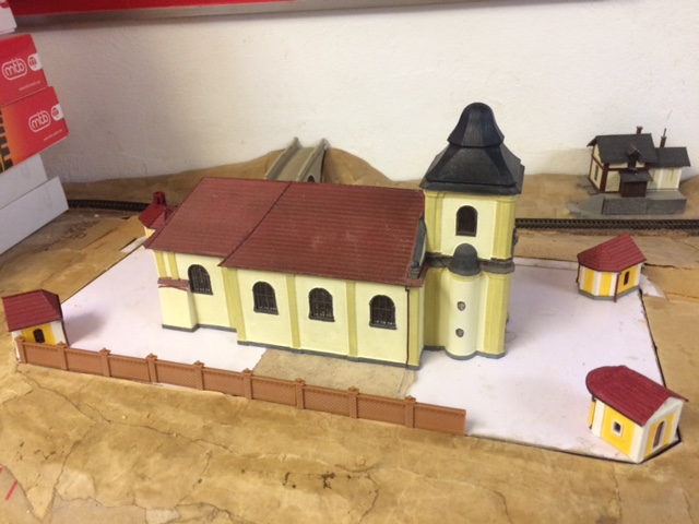

Kapličky jsou určeny na toto místo ke kostelu. Podobně je to i ve skutečnosti, jen jsou kapličky jiné, jedna z nich se celkem podobá.
Do detailů a původního provedení kaplí jsem nešel, když nemohu dodržet okolí a plochu. Já jsem ani nechtěl dodržet, když už jsem věnoval kostelu tolik času (a to ještě také není dokončený), abych mohl vidívat obě strany. Principem bylo využít "obdélníkovou plochu kostelu se hřbitovem", která obdélníková ve skutečnosti také není, aby se tato část dala otočit o 180 stupňů. Proto jsem si tuto plochu řízl laserem - ručně bych to tak jemně a rychle s pilkou a přesně neudělal. Skosení v rozích a kapličky se stejnou šířkou v nich potom umožňují toto řešení pro snadné otáčení a hřbitov pravděpodobně bude mít dva vchody. Kapličce ještě chybí dokončit věžička - až se nebudou tisknout štíty pro zdravotníky.
Zde je vidět, že s tím pootočit jde a může se lehce krajina pozměnit, když kostel je z každé strany trochu jiný a to i kapličky. Koupil jsem si k nim bezva N-kovou výprodejovou zeď od Fallera, přijde mi TT-čková (když se dobarví, bude mi vyhovovat). H0 věci jsou dost často také spíše TT-čkové. Tak máme větší výběr, jen je to občas o risku to objednat. Tatkže TT je někdy nejvhodnější velikost pro tvorbu kolejiště. 8) A k tomu spousty různých hrobů, křížů, náhrobků od různých výrobců i s lepty, aby to vypadalo, tak jsem zvědav na velikosti jak zapadnou...

Po chvílich jsem dokončil menší kapli. Jen ještě váhám jak a zda přibarvit stěnu ve štítu nad hlavním vchodem. Přestože jsem si to obarvil i v PC, nemám jasno a zatím zůstávám u "bílé". A měděné zakončení střechy má jen lehkou měděnku (nejde to na fotce vidět) na sobě a to budu chtít ještě vylepšit. Stavba je cca. v měřítku 1:160, ale šlo mi o to, aby byla menší kaplí, než velkou kaplí. Takže vyhovuje jak TT, tak velikosti N - délka stavby od vchodu k zadní stěně je 10,5 cm. Barevně by mohla být jinak provedena, ale já to chtěl zde takto, byť mne pak napadaly jiná provedení.
Jedna tato polostavebnice (pokud to tak mohu napsat) mi ještě zbyla, takže pokud by někomu udělala radost, můžeme třeba nějakým "pazourkovým obchodem" v SZ. Vše nejnutněší a i pdf nebo cdr soubor k dotvoření je a zbytek si zkušenější modelář dotvoří a upraví, stručný komentář k sestavení bych asi také napsal.
Zde kaple bude. Je zřejmé, že tento segment jsem rozšířil cca. o 15 cm takovým minisegmetem, který lze demontovat, ale nebude to asi nikdy třeba (čáru lze rozpoznat). Až se pak doplní vegetace, tak kamenné zaklady plochy a zídky prostoru kolem kaple nebudou vypadat tak vysoké. Lokálka pod ní, má teď další výraznější prvek. A kapli si lze otočit, takže může být vidět i z jiných stran...
Závěrem další komentář k dokončení pětiokeňáků. Mám ještě rozpracován jeden. Talíře nárazníků s tyčemi je asi vhodnější nahradit kovovovými, využít tak jen část pružení, jejich původní pevnost není velká a kovové vypadají lépe. Kinematiku dát dál, než je připraveno, cca o 2 mm, ať jsou nárazníky u sebe. Ikdyž kinematika se netváří extra spolehlivě, nedělá mi problémy. Chybí mi část jedné (asi se díl z výlisku vylomil a ten kdo kompletoval si toho nevšiml), tak jsem zvědav, zda mi ji ES doplní. Jsou to hezké vozy, až budu dělat někdy další, tak již vím, kde stavebnice má určité zádrhely vzhledem k mým nárokům, půjde mi to rychleji a další vozy také doplním osvětlením. Zásadní je úprava oken, jak jsem uváděl před časem, aby to vypadalo lépe.

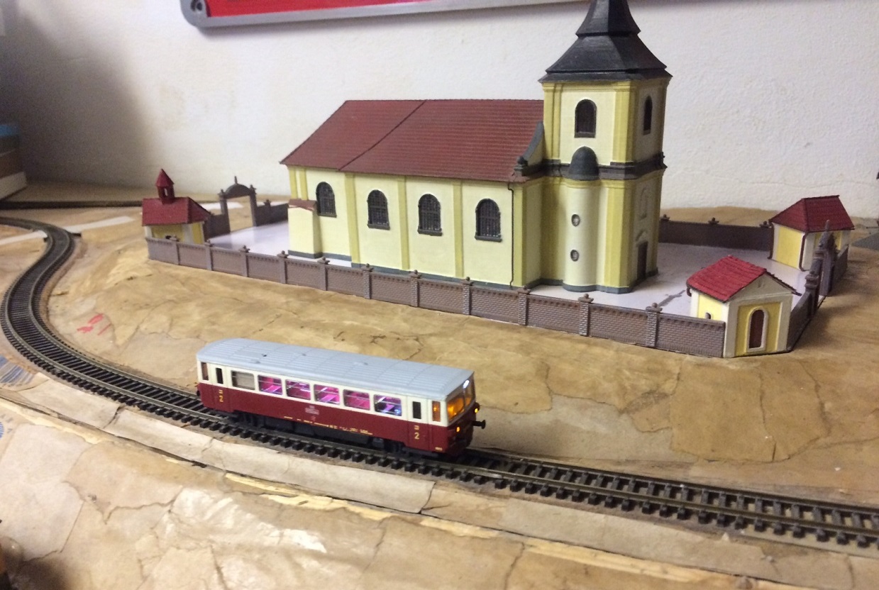

Sice dnes celkem zbytečná práce dodělat tento motorák, když přijde profi výrobek... (to mám doma ještě odlitkovou verzi na pojezdu motoráku BTTB, takže třeba někdy srovnání 3 generací až bude Kuehn) Tento LPH s pojezdem PicoLoco je ještě v technické a vzhledové relaci, kterou jsem schopen tolerovat a používat. Tím že má dekodér, lze rychlost upravit, ale samozřejmě by bylo lepší, kdyby rychlostně byl více do pomala (nevím jak je na tom rychlostně dnes pojezd PicoLoco, tento můj je jeden z prvních ve verzi digital, co se objevil). Trochu jsem jej v podvozku dovážil a řešil jsem prosvítání světel. Přesto, že jsem si dával záležet na zastínění i horního reflektoru, tak jsem jaksi opomenul prosvítání zezadu smd diod do stanoviště, takže bezva amatérská chyba jak je zřejmé z fotky. Bude ji jednoduché napravit a tuto drobnost zatemnit. A také jsem trošku bojoval s tím, aby kastle hezky zapadla na pojezd.
Ještě se mi nepodařilo zjistit, zda alespoň osvětlení prostoru pro cestující a světel je oddělené, mám v tom dekoder od Kuehna?
A dál jsem třeba osadil kapličky a hřbitovní zdi a udělal vstupy, takže na řadě jsou zejména hroby - koupil jsem výrobky různých výrobců a potěšil mne zejména výrobek DH-Loco, kde jsou i bezva lepty křížů... Možná toto zákoutí i s tratí bude vypadat dobře...

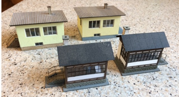

Někdy se podivuji nad tím, když si výrobci dají práci nakreslit a dát k dispozici modely staveb, že nenabízejí také zrcadlově otočené varianty. Občas je také zajímavé sledovat, že se po čase malinko stavebnice změní a projde určitou úpravou. To bych nezjistil, kdybych je kupoval ve stejnou dobu.
Otáčel jsem více stavebnic, než je na těchto fotkách, které demostrují případy z poslední doby. Někdy je otočení složitější a vyžaduje to více práce, myslím celkem škoda lpět na tom, že se jedná jen o tuto konkrétní stavbu a nenabídnout více. Ať je to Igra, KB model, Wepe... Stejně je mnozí i tak provedeme odlišně, než je předloha, připadně i vylepšíme.
Jasně, že jsem k tomu některé výrobce pobízel...

Příspěvekod jafobe » stř 15 črc, 2020 9:02 pm
Na jednu stranu se tomu nedivím že nedělají i zrcadlově otočené stavby, byť by to ve nemuselo být až tak komplikované při zadávání dat třeba pro laserovánky, kde by převrácení obrazu v určitých formátech neměl být problém, U plastových modelů by to komplikace být mohla, protože tam by to obnášelo třeba i nové formy. Ale když by si pak člověk měl vybárat ve dvakrát větším množtví výroblů s tím že jedno bude vždy zrcadlové... asi by to už pro samotného kupujícího mohlo být komplikovanější...
Ale jsme modeláři, a máme "zlaté české ručičky" takže si určitě poradíme sami. :wink: A pokud jsou laserovánky dobře promyšlené rozmístěním záměčků, tak se to otáčí skoro samo, dá se použít jen pevný kartonový základ a "omítky" si už dodělat sami, pokud se nadají nějak taky otočit... I jen to jakými fasádními prvky to vylepšíme, jakými okny osadíme. nebo jak barevně to doladíme, dokáže změnit původní stavbu skoro k nepoznání.

jafobe píše:Ale jsme modeláři, a máme "zlaté české ručičky" takže si určitě poradíme sami. :wink: A pokud jsou laserovánky dobře promyšlené rozmístěním záměčků...
Trošku jsem reakci o ručičkách očekával, jak je zřejmé poradit si s tím umím. 8) A zámečky jsou udělány většinou tak, aby to ani jinak sestavit nešlo, aby byl stavitel veden jedinným možným způsobem, kam díl "nacpat" a nezkazit si to asi jinou možností. :lol: Např. v případě KB model domku, bylo třeba boční stěnu rozříznout na 3 díly, sestavit, vykitovat, vybrousit (nechtělo se mi to překreslit a jít si to vypálit, chtěl jsem to hned, když jsem stavěl u :lol: televize) a na zámečky jsem se vykašlal, to by bylo o to pracnější, ještě že dnes máme bezva lepidla...
Takže zrcadlové překlopení pro laser je drobností, pokud se výrobci nebojí situace záměny dílů mezi verzemi. :lol: Jen bych bral ulehčení práce, nic víc v tom není. Když není, beru to co je...
