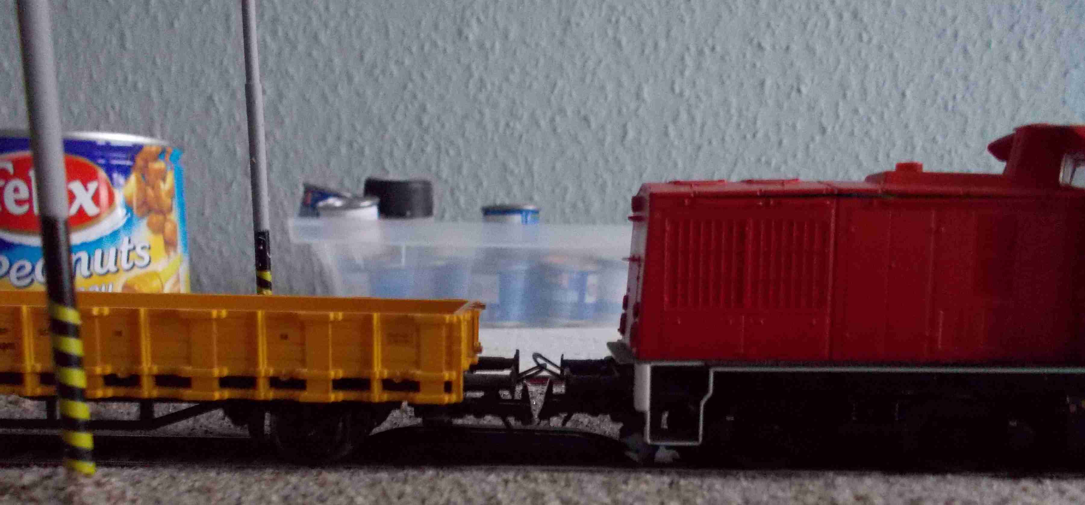

V zásadě není nějaký jednotný postup. Hodně stanic má řadu lamp uprostřed (i v Německu) a nižší lampy pro cestující u budovy. Natočení lamp je taky různý, pokud jsou po obvodu.

Příspěvekod workous » pát 24 dub, 2015 7:40 am
Udělám kompomis u první koleje nechám, tak jak jsou druhou řadu vyndám a dám k poslední koleji - otočím je proti sobě a budu je dávat mezi snad to bude vypadat lépe :D

Příspěvekod MirekTT » pát 24 dub, 2015 8:15 am
Ono je těžko umisťovat lampy od oka. Kdybych stavěl fantasy, asi bych je rozmístil více méně podle osvitu prostoru s přihlédnutím na potřeby konkrétní situace. Podžhavit lampy je rozumné. Mezi jednotlivými kužely světla v reálu bývá šero. Asi to chce celkově zvolit noční světelnou scénu. I s ohledem na svit vozidel a budov, popřípadě navození polotmy pomocí modrých led, jak to má Trainmaniak.
Sám s tímhle budu zápasit a sám nevím, co z toho bude. Jak to bude doma a jak na setkání.
Myslím, že když upravíš polohy lamp v té kratší řadě jak píšeš, bude to perfektní.

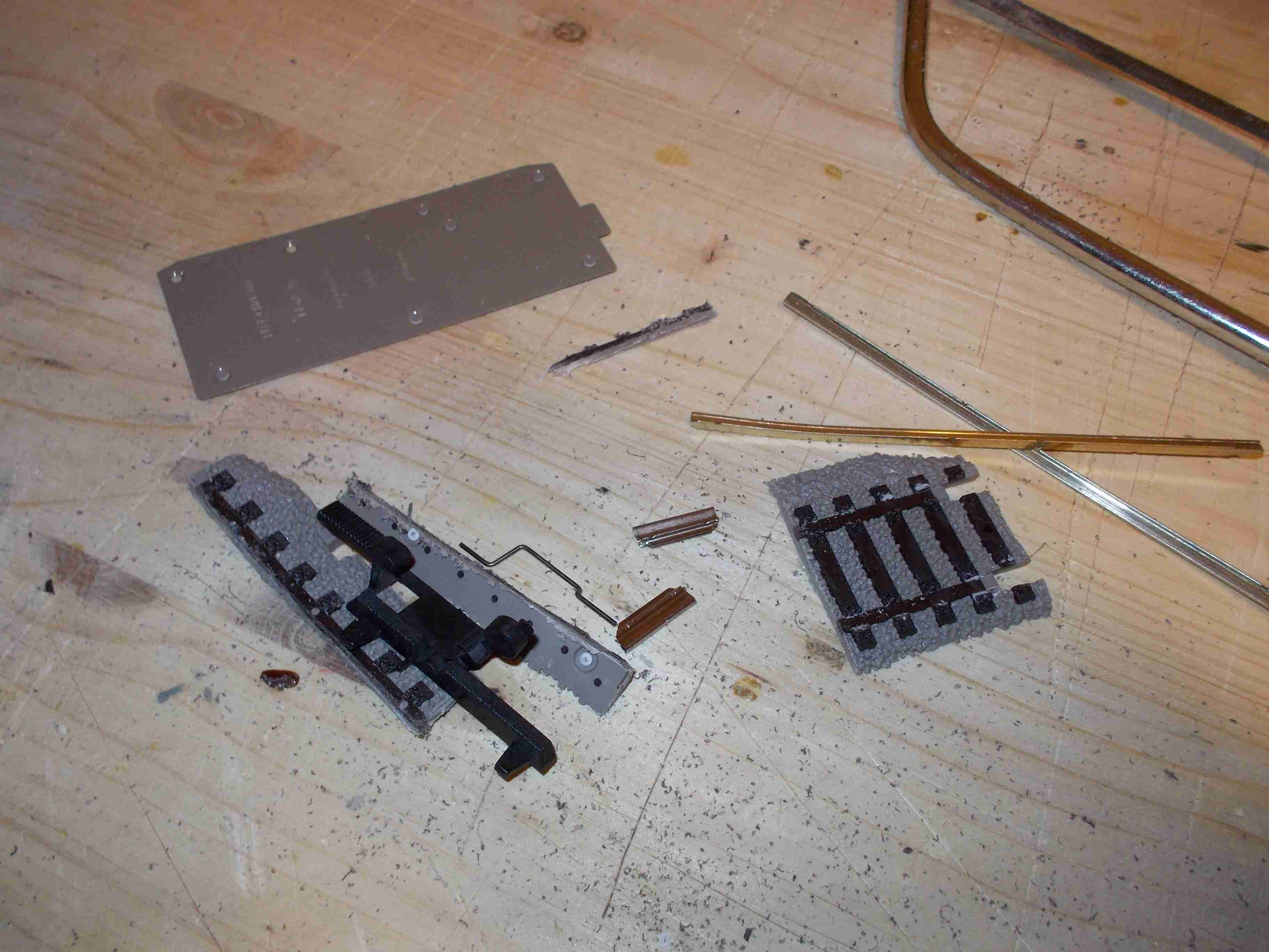

Výroba rozpojovače z FML/Geoline
Příspěvekod workous » sob 25 dub, 2015 5:16 pm
Nedříve záběry pro otrlé Mirku nedívej se FML po destrukci :D co zbylo umístěno do Geoline a zalepeno

Naposledy upravil workous dne sob 25 dub, 2015 5:24 pm, celkově upraveno 1

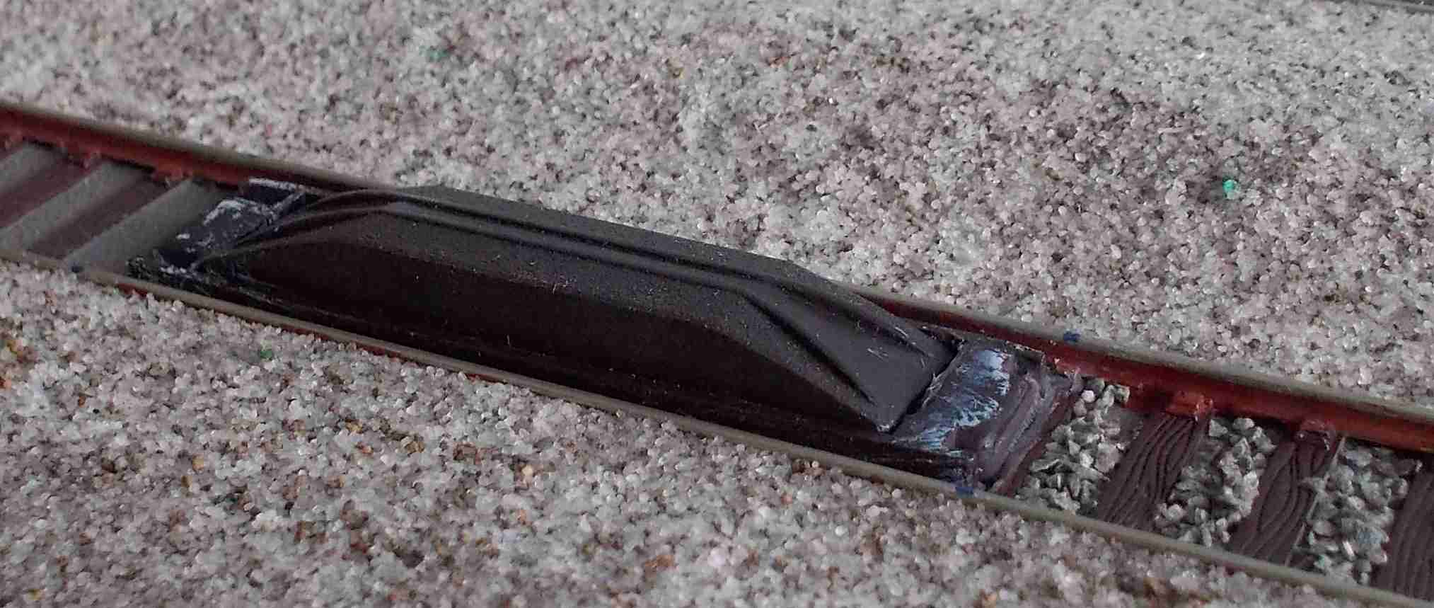

Příspěvekod workous » sob 25 dub, 2015 5:23 pm
A zde již vyzkoušena funkce rozpojuje - ještě domyslet pohon - buď to bude servo nebo růčo na čelo panelu - ty fleky jsou po vteřiňáku...Rozpojovače FML jsem sehnal na Aukru za pár kaček je s tím sice trochu práce, ale jsem spokojen jako by je tam dal výrobce :D

Příspěvekod miroslav lengyel » sob 25 dub, 2015 5:25 pm
Nás,co máme za sebou kompletní rozborku veksle zalité lepidlem,tohle nechává naprosto chladným. :lol:

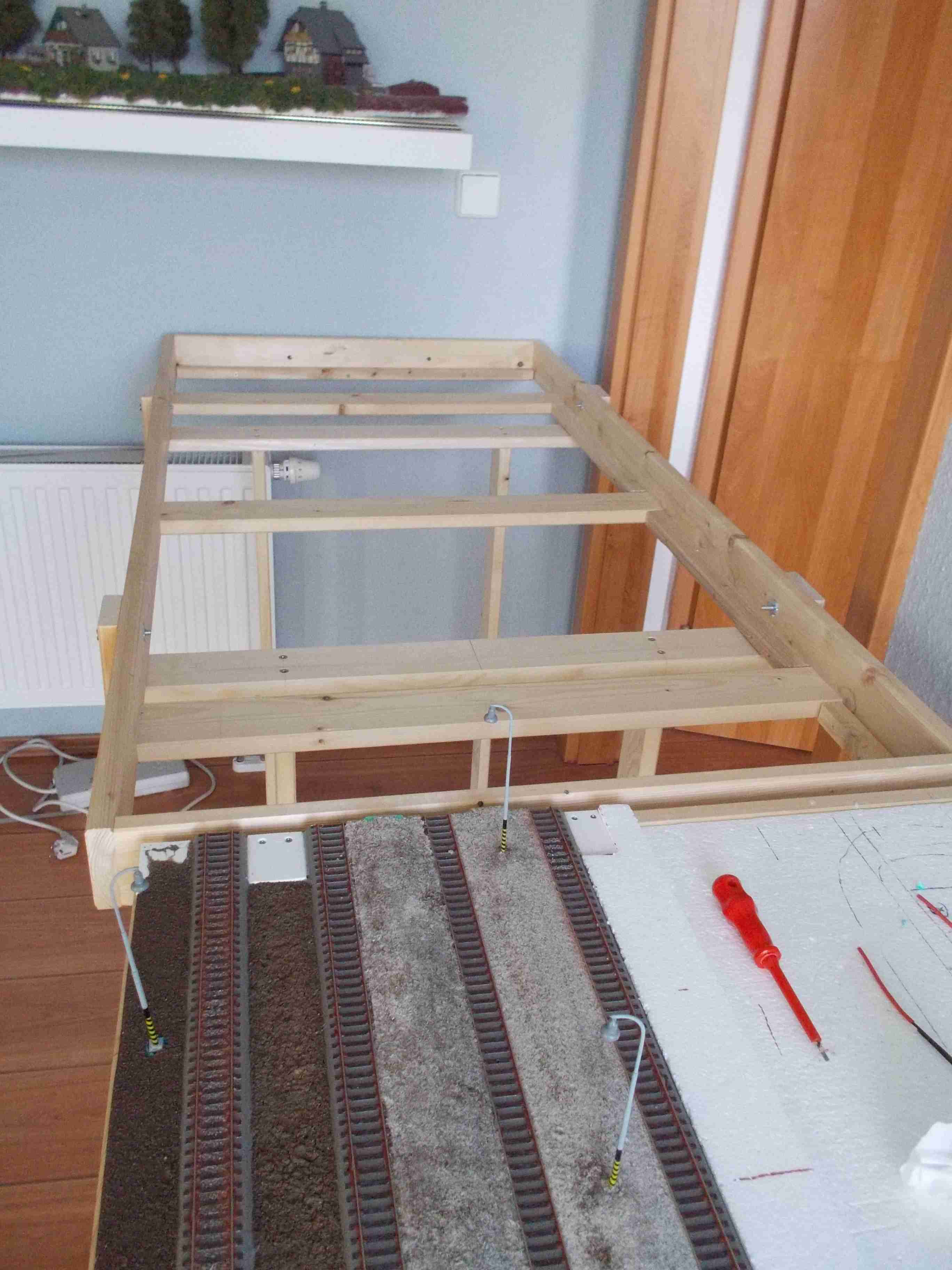

Příspěvekod workous » pon 27 dub, 2015 8:35 am
Je to rok co jsem začal vyšívat na prvním segmentu je třeba pokračovat a tak tu máme kostru druhého segmentu.Nedříve středící čepy a spojovací šrouby - moc to dávat od sebe nebudu, ale rozborka bude když se budou gruntovat okna atd. Zase se to trochu změnilo, ale z této místnosti už mne nikdo nedostane :)

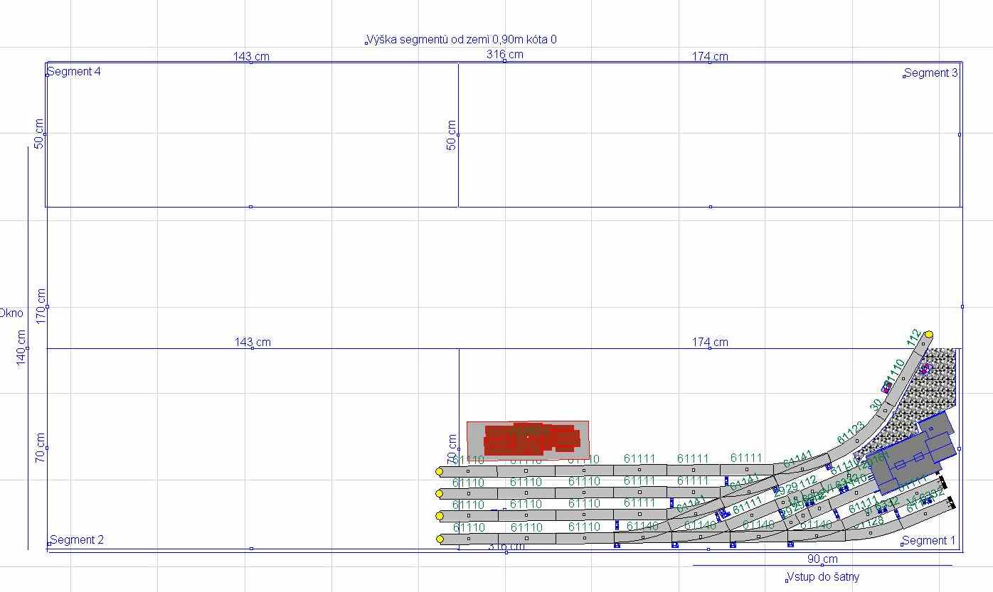

Jak dál .... zasílám svou novou situaci v šatně, která umožňuje trochu lepší provoz rozděleno na čtyři segmenty. Jsem zvědav jak to vymyslím na plánování moc nejsem spíš ta stavba má někdo nějaký nápad? Předem děkuji

Re: Workous - moduly
Příspěvekod miroslav lengyel » úte 28 dub, 2015 2:01 pm
Nějak se v tom ztrácím,ty budeš kolejiště překračovat nebo do komory polezeš oknem? :D
Příspěvky: 3596
Příspěvekod workous » úte 28 dub, 2015 2:09 pm
Jako duch :D podlezu
Příspěvekod miroslav lengyel » úte 28 dub, 2015 2:18 pm
Tak podlézání máme jako národ v povaze,takže s tím problém asi nebude,ale stejně nechápu jako to tam chceš mít.Nebo je to jen úložiště a ve vyhrazeném čase to budeš skládat v obýváku? :D
Příspěvky: 3596
