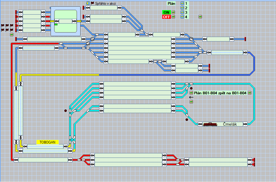

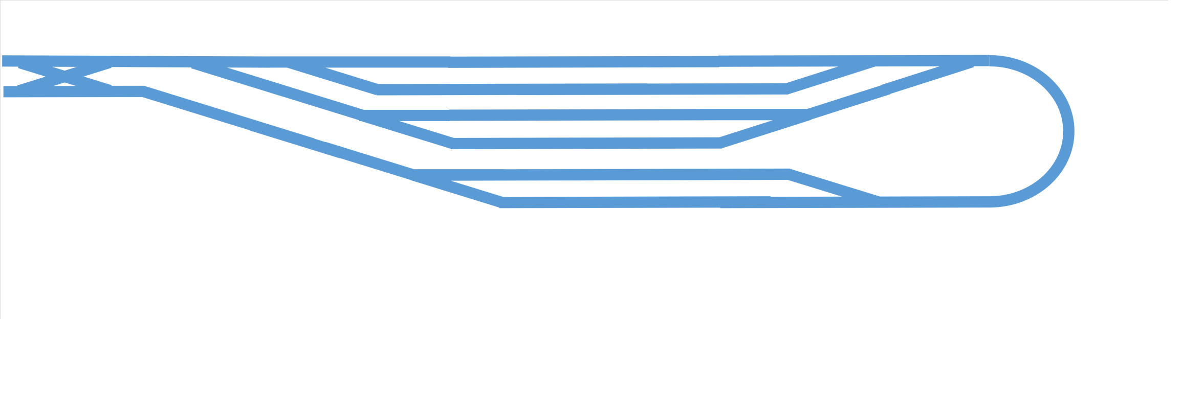

Ahoj budu to ovládat i přes počítač přes TC, ale panel musím udělat taky když se pojede jen přes ruku a pro syna. Do skryťáku není vidět a nějaká kontrola se musí udělat.Už mám koupený panel dekoder od MGP a proto řeším vzhled panelu ( trať ) . Namaloval jsem si to jen přes Word , ale nějak se mě to nelíbí :-).Proto potřebuju poradit jak to graficky vytvořit aby to bylo ok.

TC už mám pořešený , ale to je uplně někde jinde než panel.Chtěl bych udělat něco v tomto směru (obrázek je vypůjčený) , ale udělat to tak aby tam bylo celé SN a to je ten původní příspěvek a prosba o radu s pomocí návrhem vzhledu panelu.Prostě řeším jen to jak to navrhnout namalovat neřeším co a jak ovládat a co použít :-) , ale přesto děkuji za reakci.

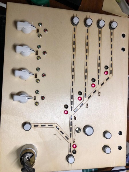

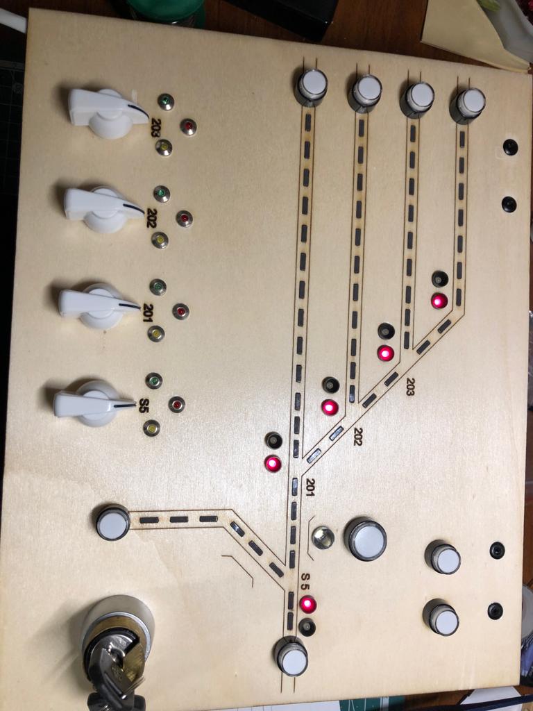

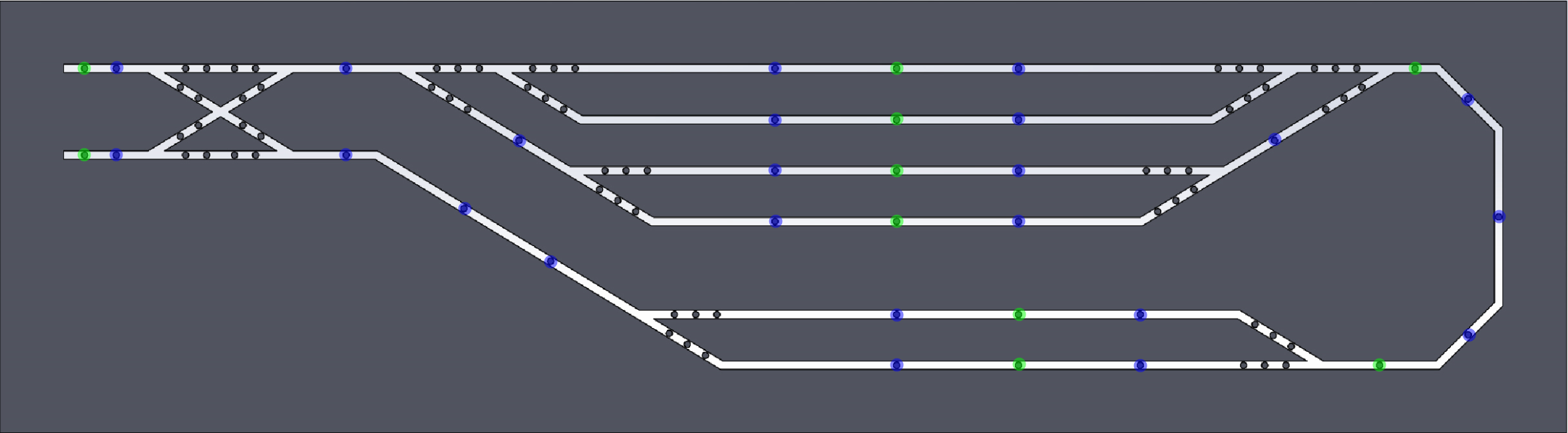

Tak bohužel se nenašel nikdo kdo by mě pomohl panel namalovat , tak jsem si ho namaloval sám :-) . myslím si , že to by mohla být konečná verze .Zelená jsou tlačítkana stavění cest, modrá detekce obsazení a zbytek je stav přehození vyhybky rovně nebo do odbočky. Snad to tak bude dobré a nebudu muset dělat panel znovu , bohužel se to asi ukáže až v praxi.Jaké máte zkušenosti s ovládacím panelem ? Systém bude ovládán pomocí panel dekoderu MGP.

Nechceš přestavovat výhybky otočnými přepínači s knoflíky "slepičí hlava", jako na opravdové releovce? Ušetříš drátování spousty diod.
vojtas
Příspěvky: 1359
Re: TT - Segmentové kolejiště kolem zdi
Příspěvekod Trixt » stř 11 lis, 2020 9:55 am
vojtas: Jirka volí cesty systémem "odkud -kam". Jednotlivé výhybky ručně nestaví.
Trixt
Příspěvky: 1353
Příspěvekod jirkah » stř 11 lis, 2020 10:02 am
Ano je to přesně jak píše Trixt jednotlivé výhybky ručně stavět zatím nebudu , ale možná časem zjistím , že je chci taky přehazovat :roll: . Nicméně navolit cestu je asi pohodlnější :-) to ale ukáže až praxe . Možná jen připomenu , že se jedná o panel pro skrytou stanici a cílem bylo zobrazit kam je postaveno a jaká kolej je obsazená.
