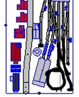

Možná by se do koncové stanice vešla i točna. Může být bokem od remízy, jak tomu mnohde bývalo. Výhoda bude v tom, že se mašina otočí a dolů do skrytého odjede komínem dopředu, a taky se stejně odtud zase vrátí.

Ahoj, jako napad to neni spatne. Ale o parnim provozu vubec neuvazuju, takze bych nemel co otacet :D Jedu epochu V a VI. Mozna se tam jednou vyskytne nejaky historicky vlak, ale to fakt jenom mozna :wink:

Příspěvekod Max » stř 02 led, 2013 1:47 pm
Jiri Dvoracek píše: Ale o parnim provozu vubec neuvazuju, takze bych nemel co otacet :D Jedu epochu V a VI.
Tohle platí dnes. Ale za 5, 10 let to může být jinak.
Proto taky při úvaze o počtu kolejí ve skrytém nádraží je dobré uvažovat nejen o tom, co mám doma dnes, ale aby tam bylo místo i pro vozidla koupená za 3, za 5 let.

Příspěvekod Jiri Dvoracek » stř 02 led, 2013 1:59 pm
Ahoj, to vim, ale nikdy jsem nebyl velkym fandou parni trakce. Takze to ani v nejblizsich letech nehrozi. Navic do duchodu mam uz kolejiste naplanovane a tam tocna je. :lol: Tohle je na takove to moje anglicke hrani do doby nez se usadim. :D Co se tyce toho poctu koleji v SN, tak to musim souhlasit. Proto jsem taky trosku upravil planek od Milana a zvysil pocet SN na 2 a celkem 8 koleji v SN. Spise mi porad, kam mam umistit cerpaci stanici pro dieselove lokomotivy a motorove vozy. To je ted asi muj nejvetsi problem :D

Příspěvekod chameleon » stř 02 led, 2013 3:13 pm
To víš že jo, udělej to jako ve skutečnosti - postav kolejiště dle současných priorit. A když v budoucnu vznikne potřeba po točně, tak se prostě upraví nádraží a dodělá se :wink:
