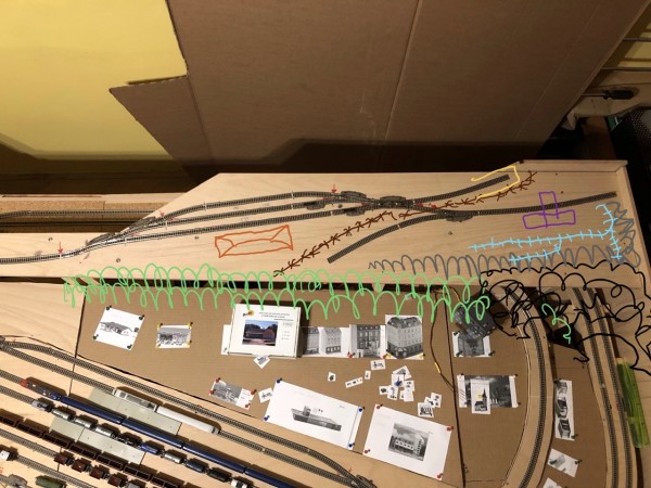

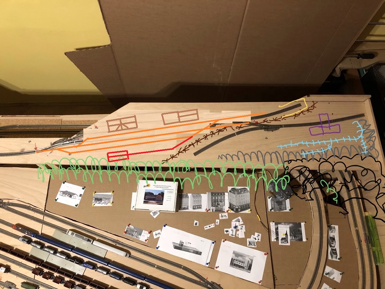

Takže jsem dnes položil koleje a:
- zelené bude kopec, oddělující město a štěrkovnu
- černě prosvítající skalní masiv
- hnědě je plot štěrkovny, uprostřed bude otevírací brána pro vjezd do areálu
- žlutě je remíza pro manipulační lokomotivu, případně zbrojení či jednoduché opravy, bude sloužit i pro pilu
- kolej k remíze bude sloužit pro “obracení” lokomotiv (protože nemůžou vjíždět do areálu štěrkovny)
- štěrkovna má kolej potřebné délky pro naplnění 4 Talbotů a šturc proti ujetí vozů
- světle modrá = https://www.itvlaky.cz/stavby/n-set-pol ... usch-8070/
- šedě je těžený kámen
- fialově násypka štěrku
Ove

Příspěvekod Michal Šuhajda » pon 04 lis, 2019 8:07 am
Ahoj, otočené budovu ke kraji a dej vedle sklad a volnou skládku. Umožní to doplnit provoz o občasný manipulák. Remízu přesuň na samostatnou kusou kolej, která odbočuje “zpátky” za Angličanem a remíza je v místě hnědé budovy.
Zvlášť, když počítáš s nějakým vybavením pro provoz, nezbude Ti místo pro objíždění vlaku. Remízu bych pojal jako pozůstatek parního provozu, která dnes:
-buď patří spolku nadšenců, který pořádá parní jízdy. Ve stanici ( u remízy) můžou mít odstavenou i malou soupravu vozu.
-nebo slouží pro odstavení motoráku na noc. V tom případě bude bývalé zařízení okolo zchátralé.
PS: ten Angličan na konci stanice vypadá pořad dost blbě. Skoro jako předním ta trojcestná výhybka.

Příspěvekod Ove » pon 04 lis, 2019 8:49 am
Michal Šuhajda píše:Ahoj, otočené budovu ke kraji a dej vedle sklad a volnou skládku. Umožní to doplnit provoz o občasný manipulák. Remízu přesuň na samostatnou kusou kolej, která odbočuje “zpátky” za Angličanem a remíza je v místě hnědé budovy.
teda moc jsem to nepochopil, můžeš to namalovat anebo popsat jinak? děkuji

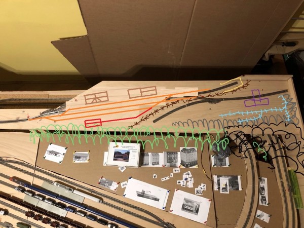

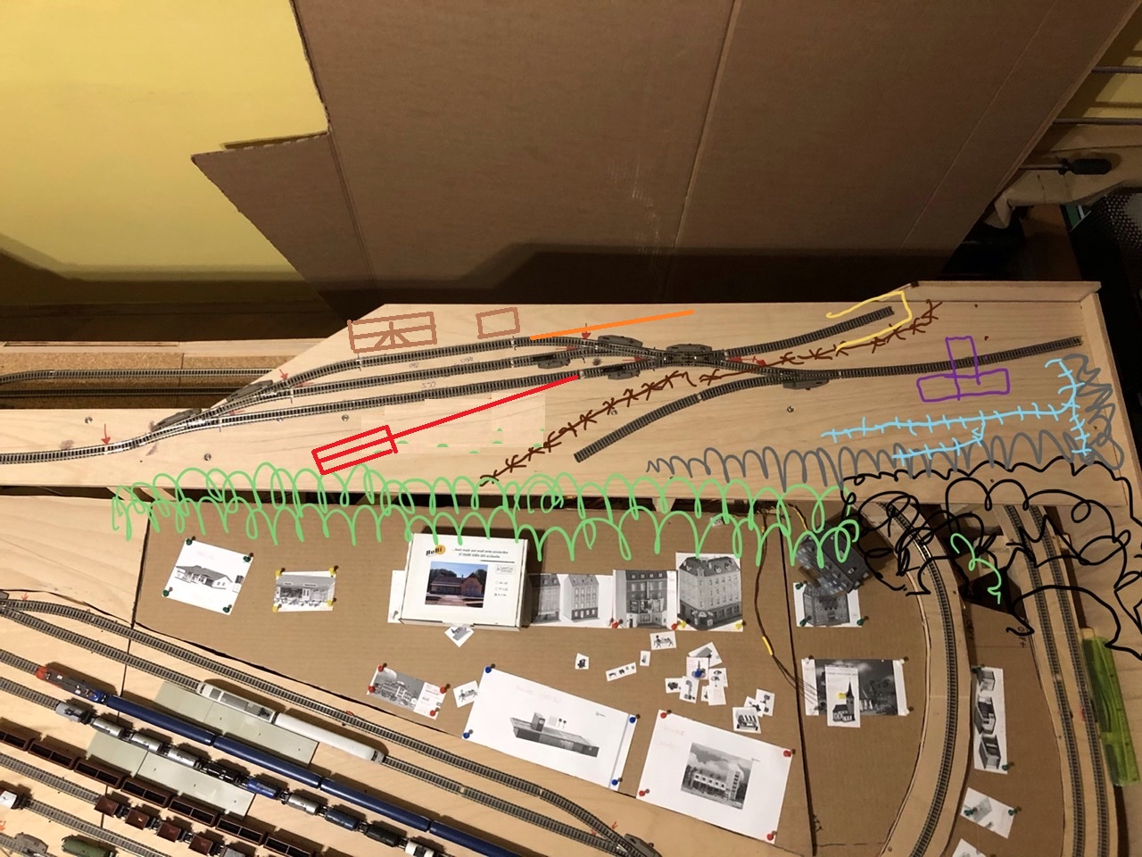

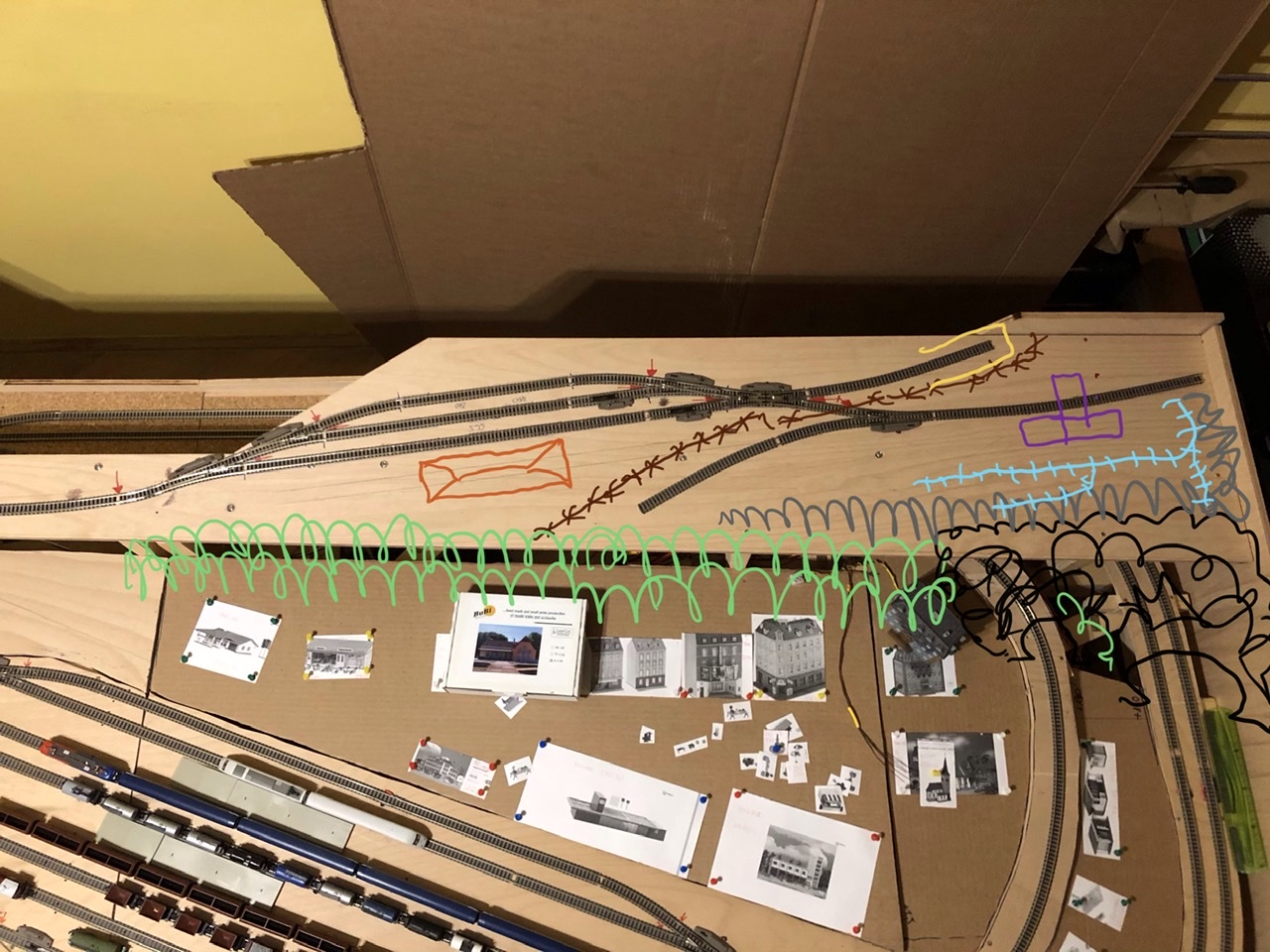

Příspěvekod Michal Šuhajda » pon 04 lis, 2019 5:48 pm
Ahoj, takže půvpdné myšlenky byla asi takhle. Šturc na konci bude pouze pro objíždění, ačkoliv vím že podobně umístěná remíza se objevovala. To je verze Na
Jak jsem psal ten angilčan mi tam moc neseděl a ještě horší je ten oblouk (esíčko) na vjezdu. Nicméně, protože je angličan na všech návrzích, je mi jasný, že ho tam prostě potřebuješ = chceš, tak Jsem to zkusil učesat ať to tolik nebije do očí. Proto je přiložena ještě verze Nb.
Příspěvky: 2618
Příspěvekod Ove » pon 04 lis, 2019 6:51 pm
Michal Šuhajda píše:Jak jsem psal ten angilčan mi tam moc neseděl a ještě horší je ten oblouk (esíčko) na vjezdu. Nicméně, protože je angličan na všech návrzích, je mi jasný, že ho tam prostě potřebuješ = chceš....
Celá tato předělávka vychází z původního počtu již koupených výhybek, akorát jsem se chtěl “zbavit” té trojité a nahradit ji dvěma jednoduchýma. Změny, které navrhuješ, mi připadají jen “kosmetické”, avšak znamenalo by to přikoupit další výhybky a dekodéry...

Příspěvekod Michal Šuhajda » pon 04 lis, 2019 8:08 pm
Dovolím si parafrázovat N. Armstronga: Malý posun koleje, velký posun kolejiště.
To platí zejména pro verzi b.
Jinak, pokud si spočítáš výhybky zjistíš, že je tam jen o jednu víc. Pokud uděláš remízu ve šturcu - ovšem s dostatečnou délkou koleje- nepotřebuješ navíc žádnou veksli ani dekodér.
Ale dost, jak psal Milan, těžko Ti radit. Ale trochu chápu. Já se zase nerozumim účetnictví a taky si myslím, ze podle mě by to mohlo být lepší. No a účetní jsou ze mě nešťastné.
