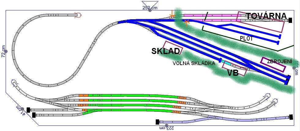

Příspěvekod hopeter » pon 22 říj, 2018 5:46 pm
Dovolil jsem si dát do náčrtu moji myšlenku z dopoledne. :wink:
To zelené jsou cesty. Sklad může být i součástí VB. Zbrojení jen bouda na oleje , naftu a písek. Případně mezi šturce vodní jeřáb a vedle boudy kupku uhlí. Továrnu oddělit plotem a budovu třeba jen kulisu ( viz. hank61 ).Vlečkové koleje nemusí být moc dlouhé , stačí tak na tři vozy.
Za výhodu považuji přiblížení stanice i vlečky k přednímu okraji abys lépe dostal na manipulaci. Když nacpeš nádraží až dozadu tak budeš odkázaný jen na rozpojovače.

Příspěvekod Trixt » pon 22 říj, 2018 7:03 pm
No, nádraží bych asi raději posunul dále, aby nádražní budovy byly od sebe co nejdále. Takže asi bych jej nechal v pozadí. Zkusil jsem dvě varianty:
1) přehodit dvojitou výhybku mimo hlavní kolej dle Vojtěcha Vorla
2) zapracovat myšlenky Hopetra
Polabský: Dvojité výhybky se nechci zbavit. ;)

Příspěvekod hopeter » pon 22 říj, 2018 7:40 pm
Když to bez té třícestné nejde tak ji dej alespoň na koncové zhlaví. Pokud potřebuješ více místa pro fabriku tak druhý šturc vynech. Vlečce dopřej alespoň kousek volné tratě abys trochu oddělil nádraží od fabriky. Už se opakuju ale ten šturc na vlečce ti jen zbytečně zabírá cenné místo, které potřebuješ na kousek tratě mezi areálem fabriky a nádražím. Navíc zajížděním na vlečku mašinou napřed si zkomplikuješ jinak jednoduchý posun.

Příspěvekod hopeter » pon 22 říj, 2018 8:02 pm
Tuhle vlečku by měla v pohodě obsloužit mašina od manipuláku. Pokud by to nestačilo tak bych uvažoval remízovou kolej pro vlečkovou mašinu na tom druhém šturcu v nádraží. Třetí kolej ve fabrice už by asi hodně překážela.

Příspěvekod Trixt » pon 22 říj, 2018 10:47 pm
Že by tedy nějak takto? Ta propojka na vlečce být nemusí, a pokud by byla, využívala by se jen občas.
jirmicz: Epocha V s občasným provozem páry provozované spolkem místních nadšenců. ;)

Příspěvekod hopeter » úte 23 říj, 2018 4:22 am
No budiž ale proč pořád děláš z vlečky nádraží ? Fakt je to plýtvání místem. Provoz přece bude jednoduchý. Přisunu prázdné vozy z nádraží a vytáhnu plné vozy do nádraží.
Navíc by úplně stačila kolej jen jedna s provozem vytáhnu plné vozy z fabriky do nádraží a přisunu prázdné vozy z nádraží. Jiný provoz tam těžko bude tak na co spojku nebo spojení do šturcu ?
Zkus si přimalovat budovy ,cesty , manipulační a skladovací plochy do fabriky a uvidíš sám. :wink:

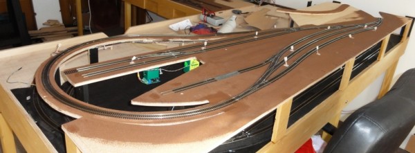

Příspěvekod Fox » úte 23 říj, 2018 5:41 am
to řešení mi připomíná moje, viz foto. Přišlo mi dobré, že mohu přivézt vozy, mašinu odpojit vrátit po druhé koleji díky propojce ve šturcech. Ale pokud to neodpovídá realitě - sorry. Fakt je ten, že zatím nemám jasno co s tím prostorem nakonec udělám...
TT, DR5000, Z21, iTrain...

Příspěvekod Trixt » úte 23 říj, 2018 8:59 am
Fox: Prohlížel jsem si tvoji prezentaci mnohokrát a nějak mi ani nedošlo uspořádání tvého vedlejšího nádraží. Asi to uspořádání bude dobré, když jsem se k němu v úvahách tak přiblížil. :D
hopeter: Máš pravdu, že bez propojky by mohly být koleje vlečky kratší a že uspořádání výrobního areálu a komunikací by se hodně zjednodušilo. Zkusím to večer zase namalovat a uvidíme. A proč tam tu propojku pořád tlačím? Láká mě představa možnosti uplatnit i více lokomotiv, třeba to, že v areálu mají vlastní lokomotivu parkovanou na šturcu. Ale asi to již přeháním a jsem daleko od reality. Ve skutečnosti by měla tato lokomotiva zázemí spíš v přilehlé stanici. Otázka je ale kde.

Příspěvekod hopeter » úte 23 říj, 2018 9:33 am
Trixt píše:
[b]hopeter
Jak píšu výše - na spodním šturcu v nádraží.
Použít na posun ve fabrice další lokomotivu je možné. Logičtější by to ale bylo kdyby tato podniková lokomotiva obsluhovala vlečku včetně odvozu a dovozu vagonů na /z nádraží. Nádraží by ale muselo mít kolej na odstavení vagonů než si je převezme manipulák.
Asi by bylo vhodnější když už další lokomotivu ji mít ve stanici jako střídající.
