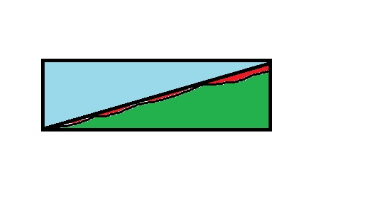

Tome jak jsi to nakreslil na obrázek, tak stejně tak si to narýsuj fixkou na ten polystyrén a vem to podle ruky.. Pokud někde trochu podjedeš, tak se nic nestane - počítám, že na poliš budeš dávat korkové pásy a na ně lepit koleje z metrových prutů - tak jestli někde budeš mít nerovnost v podobě podjetí řezačkou, tak to zas tolik vadit nebude... Taky jsem to tak dělal a vlaky jezdily bez problémů:

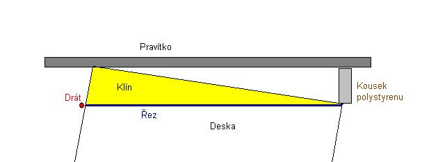

Výpočet trojúhelníku jsem zvládl.Neco podle Pythagorovy věty,něco dle Tangenty.Takže znám velikosti stran i příslušné úhly,ale jak již bylo napsáno k technice řezu mi to jaksi moc nepomohlo.
šablonku jsem si skusmo udělal,bohužel by to chtělo mít těch šablon několik.
Myslím,že asi opravdu nejlepší to bude říznout podle čáry od ruky.Udělám si to o něco širší a pak to už jen podle pravítka zarovnám do požadované velikosti.Původně jsem myslel ,že to řezačka umí,nějak to na ní nastavit...
takže asi takto:

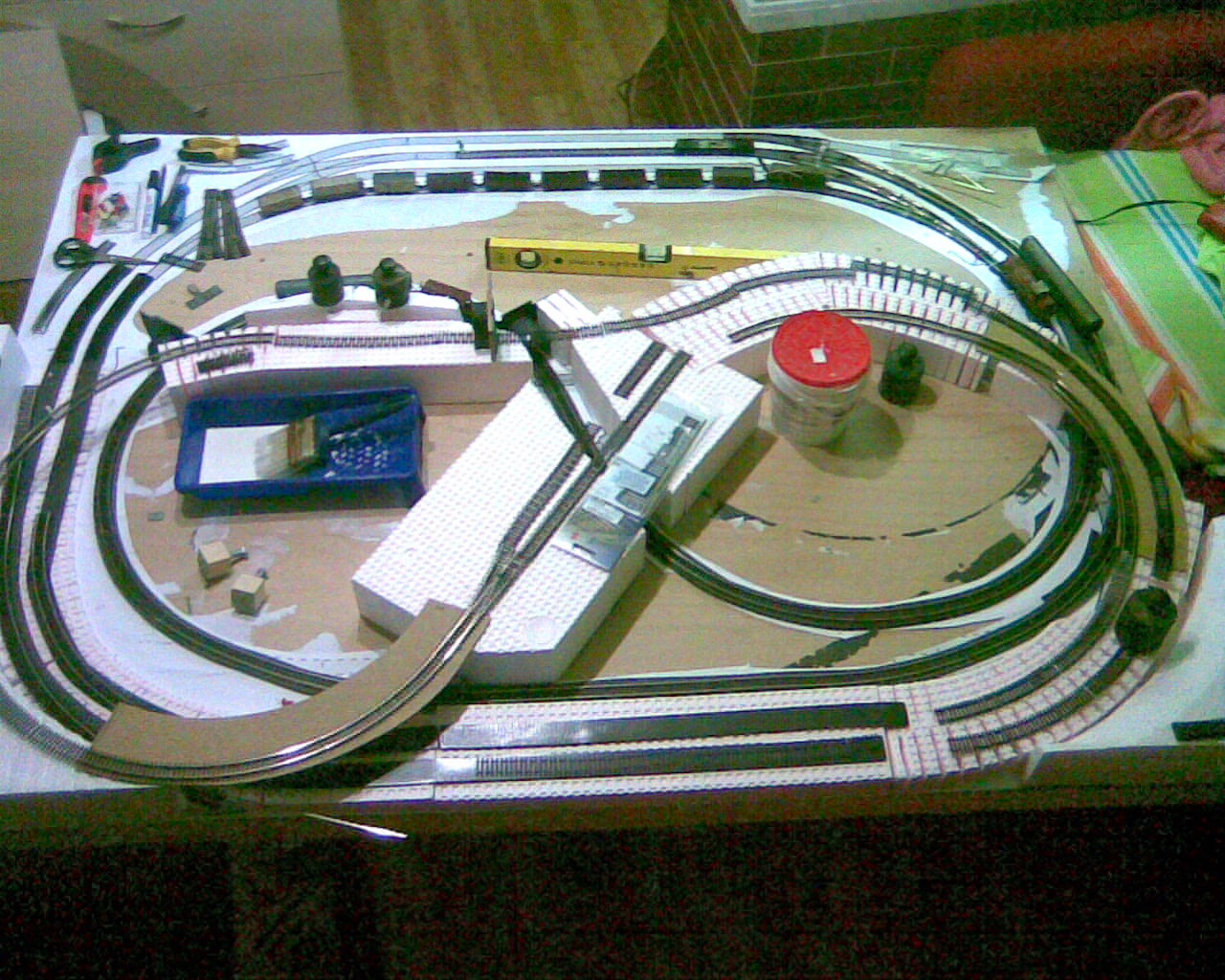

Příspěvekod Tomáš » stř 08 úno, 2012 4:52 pm

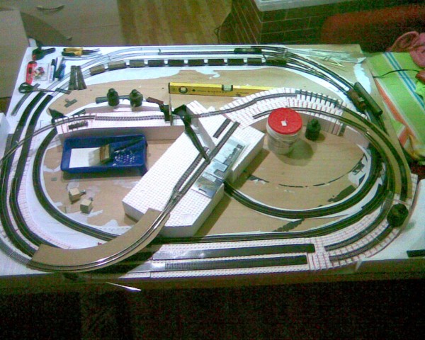

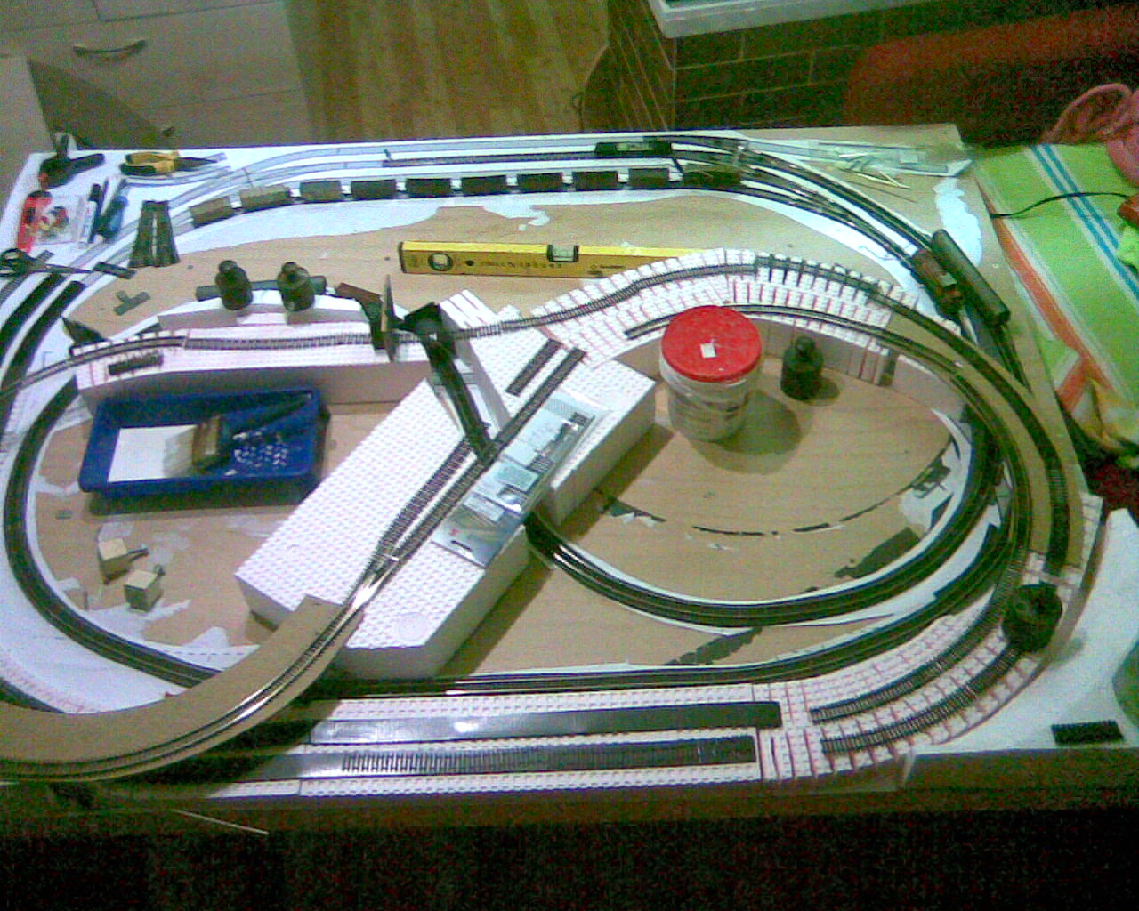

Řezačka na polystyren je geniální věc.Nechápu jak jsem bez ní mohl existovat.Vše šlo rychle a čistě.Nikde žádné kuličky a ani jiný bordel.
nájezdy se mi povedly dobře.Řezal jsem to nakonec pomalu od ruky.
Malá ochutnávka bohužel z mobilu,foťák je na dovolené :lol:

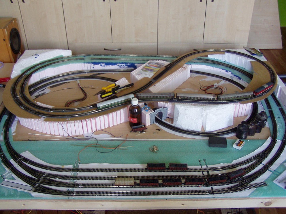

Příspěvekod Tomáš » čtv 23 úno, 2012 6:54 pm
Tomáš

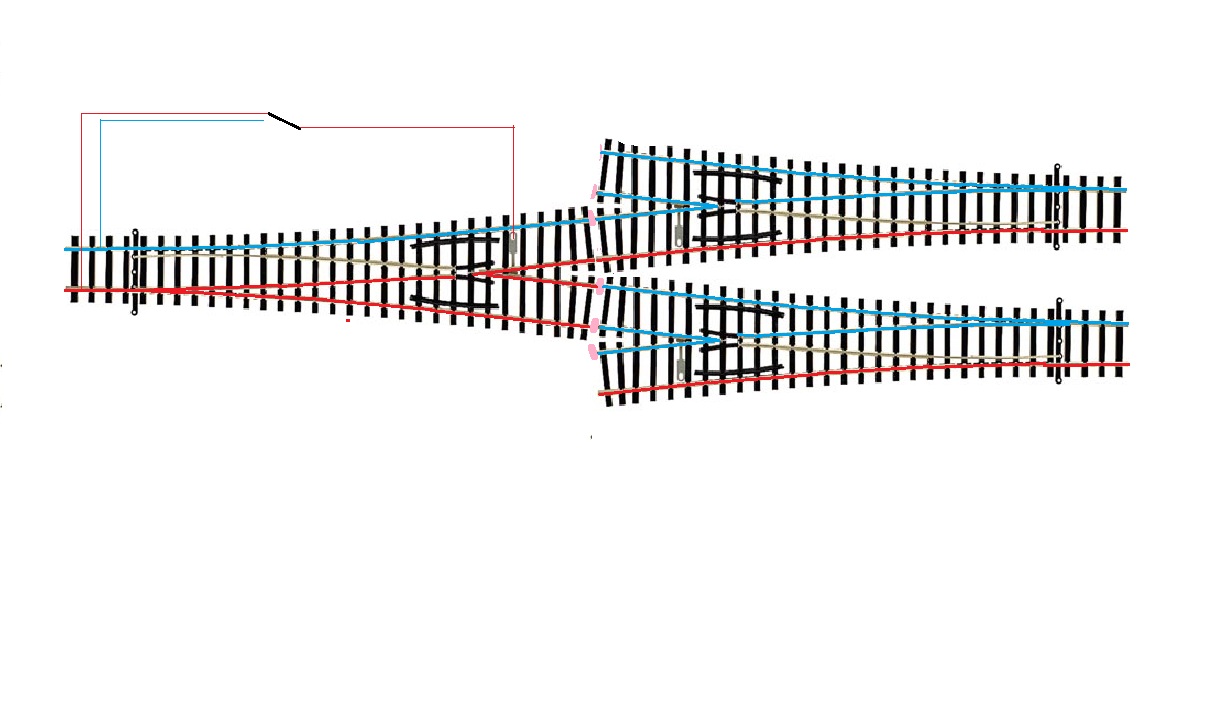

Příspěvekod Tomáš » čtv 28 čer, 2012 2:33 pm
Od zítřka mi opět začíná železniční sezóna.Dům prázdný plno času.. :mrgreen:
Prvním krokem bude zapojení EW2.Rád bych si ještě naposledy ověřil,zda to v mé hlavě správně zůstalo.
Proto přikládám jednoduchý obrázek.
Jinak ovládat budu ručně pomocí páčkových přepínačů a lankových táhel.
