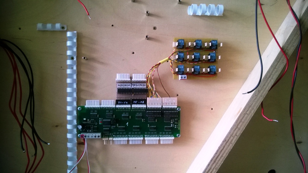

Předevčírem na kolejišti přibylo 5 šachet na návěstidla. 2 budou pro mechanická jednoramenná, jedno pro mechaniku předvěst, jedno pro světelnou předvěst a pro světelnou vjezdovou návěst. Světelná návěstidla 6ks (1x předvěst, 1 x vjezd 5světelná, 2x odjezd 4 světelná, 2x odjezd 3 světelná instalována) dnes 2 z nich zadrátována a napojena na zhlavík.
Ke Zhlavíku jsem si na spínání přestavníků výhybek udělal modul za použití dvou obvodů tranzistorových polí ULN 2803A (8x NPN Darlinkton) viz. obrázek o 4 příspěvky výše (dnes instalován jeden zhlavík, modul pro 8 přestavníků a reléový blok s 9 relátky). Není to sice galvanicky odděleno od zhlavíka a má výstup do max. 500mA odběru (doporučeno 400mA). To však pro přestavníky MP1 , někde i MP6 plně postačuje. Ty mají odběr max. do 150mA. Modul na 8 výhybek vyšel na méně než 100,-Kč. Stavěl jsem moduly dva. Na zhlavíku nastaveno pulsní ovládání přestavníků (možno nastavit pro každou výhybku zvlášť) na 6x 0.3s, tedy na 1.8 sekundy. Pomalu se učím poznávat program a logiku Zhlavíka :-D . |Někdo říká, že valím jak drak... To si o sobě nemyslím. Radši bych na kolejišti dělal víc, ale 1. není více času, 2. ve chvíli, kdy se modelům věnuji v práci, přijdu domů a ne vždy se mi chce vidět mašinky či kolejiště i doma :lol: :lol:
Moje tajný přání je, aby kolejiště bylo plně sjízdný ještě letos v létě.
Postupně zde budu zveřejňovat postup co se na kolejišti děje.
