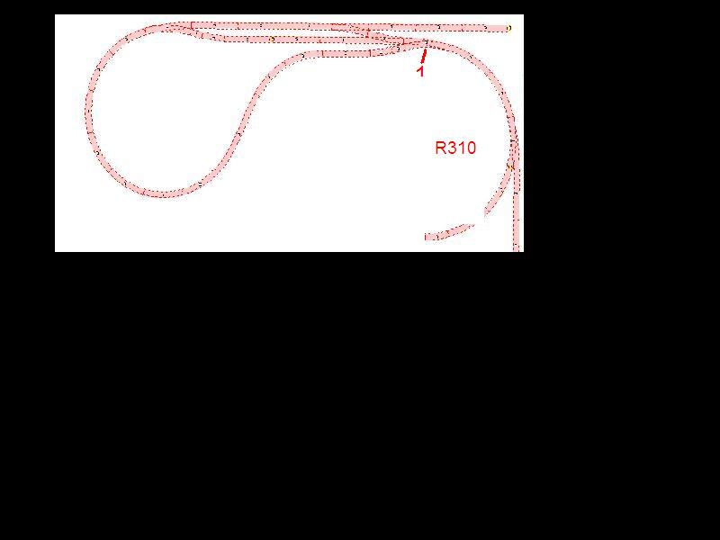

Příspěvekod pekl024 » ned 27 lis, 2011 9:19 pm
Mám to vytištěné 1:1 a upravuji dle potřeby , zatím mi to vychází tak že mám kolej 4cm od kraje

Příspěvekod pekl024 » ned 27 lis, 2011 9:23 pm
Kolej v Cebivi, prvni kolej 4cm od hrany

Re: Test kolejiště / Bezdružice
Příspěvekod pekl024 » ned 27 lis, 2011 9:52 pm
milan ferdián píše:
pekl024 píše:Kolej v Cebivi, prvni kolej 4cm od hrany
Já psal o umístění skryté smyčky.O Cebivi ti nepovím,již jsi v archívu. :lol:
Už se se mnou nepočítá :mrgreen: .
Kolej v SN 2cm od hrany s tím, že zadní strana v SN bude otevřena.
Ještě jsem uvazoval o zmenšení SN a vytáhnout kolej pod druhý panel. Vyhýbku mám nemusím nic dokupovat.
Co myslíš :oops: :?:

Příspěvekod milan ferdián » ned 27 lis, 2011 9:58 pm
pekl024 píše:
milan ferdián píše:
Doufám,že jsi použil poloměry R310,protože mi připadá po vložení jednoduché výhybky,že se ti posunula kolej v Cebivi blíž k okraji panelu.
Neboj,v publikaci budeš,protože jsi segmentový :wink:
Příspěvekod pekl024 » ned 27 lis, 2011 10:02 pm
Oblouk je R310 a podle WT mi to tak vyšlo, zkusím ješte a napíšu.
Děkuji Petr
Příspěvekod milan ferdián » ned 27 lis, 2011 10:04 pm
pekl024 píše:Oblouk je R310 a podle WT mi to tak vyšlo, zkusím ješte s obloukovou a napíšu.
Děkuji Petr
S obloukovou to vyjde líp,protože má vnitřní poloměr R310.Jednoduchá má R353+36,5.
Příspěvekod pekl024 » ned 27 lis, 2011 10:15 pm
Milane je možné, že jsem kolej v Cebivi posunula o 1cm k okraji změnou vyhybky č.1 za obloukovou:?:
Příspěvekod milan ferdián » ned 27 lis, 2011 10:21 pm
pekl024 píše:Milane je možné, že jsem kolej v Cebivi posunula o 1cm k okraji změnou vyhybky č.1 za obloukovou:?:
Musel se určitě posunout víc.Matematika se nedá oblbnout.Posunula se o 57,5mm :!:

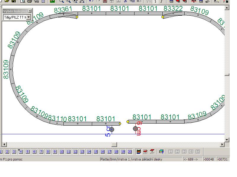

Příspěvekod pekl024 » ned 27 lis, 2011 10:34 pm
Že by WT tolik lhalo, radši obrázek jak jsem to myslel.

Příspěvekod milan ferdián » pon 28 lis, 2011 5:01 am
pekl024 píše:Že by WT tolik lhalo, radši obrázek jak jsem to myslel.
A kde je ta vložena jednoduchá výhybka,co máš v původním ve svém návrhu :?:
Příspěvekod pekl024 » pon 28 lis, 2011 12:23 pm
Tam je myšlena oblouková a ta má vnitří poloměr R310, tak to by se nemělo nic dít :roll:

Příspěvekod jakubklouda » pát 02 pro, 2011 9:34 pm
vnitrni ano, ale ty ji mas pripojenou vnejsim a ten ej pokud se nepletu R631
