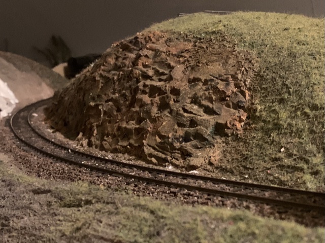

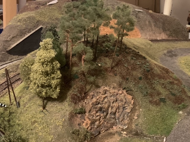

V pauze mezi motáním dalších stromů jsem se pustil do skal. V zemi České, přeci “Bory šumí po skalinách...”, tak nemohu sázet borovice na louku. Lesík je “pokácen” a pustil jsem se do pokladu. Na Rajceti je pár dalších fotek.

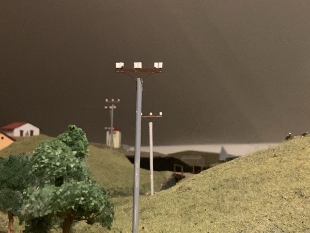

Jo a malém bych zapomněl, ve stavbě je nová trasa VN 22kV. Sloupy vlastní výroby - špejle, kousky evergreenu, papír a bužírka. Vyráběly je z části děti v rámci domácí výuky pracovní výchovy :) .
Některé sloupy budu muset ještě srovnat, ale to až před natažením lan. Vpředu jsou zdvojené izolátory, protože el. vedení směrem k fotografovi překračuje železnici.

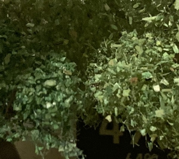

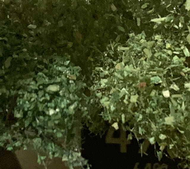

Já spíš dělám podmíráky. Největší borovice má 18 cm. Ostatní jsou okolo 15 cm, nejmenší má zatím 11, ale mám 4 ks do školky zatím ve stavu koster. To bude pokus o “vánoční” borovičky. Sám jsem zvědav jak to dopadne.
Včera jsem ovocné stromy tedy přesněji jabloně, které mají drobnější listy sypal opadem z Naturexu od Polák model, tedy tím co opadalo při olistění větších stromů a ty kousky mi připadaly povědomé. Protože toho opadalo málo, vytáhl jsem sáček se zelenými pilinami a doplnil. Bylo to ono, jen piliny mají trochu jiný odstín.
Nabízí se hádanka, nebo tipovací soutěž:
Na přiložené fotce je originál Naturex a domácí posyp. Poznáte originál? Schválně, je Naturex ten tmavší (vlevo), nebo světlejší (vpravo)?
