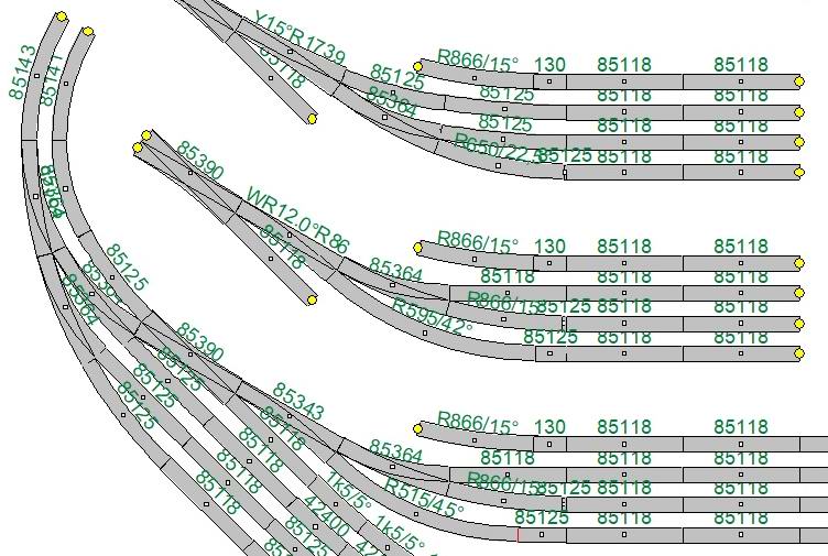

Příspěvekod michal_n_cz » úte 08 úno, 2022 12:39 pm
Jirka1984 píše:Ten oblouk u druhé stanice je r 425 dle šablony. Přes týden nám moc času ale včera jsem to byl v rychlosti zkusit a když přikládám jiné vyhybky tak to nevychází. Nejspíš to asi nechám. Ve skutečnosti to nevypadá tak zle. Ještě na to ale o víkendu juknu.
Jirka
Nakreslil jsem to:
od spodu:
1. vychází mi, že by tam mělo vejít R515 - "boule" je stále vidět
2. drobná úprava vyhýbky - oblouk za srdcovkou se narovná na 12° - pak tam vejde R595
3. výměna pravé vyhýbky za symetrickou + přesun obloukovky - pak tam bude R650 - jedna kolej se zkrátí, další prodlouží. Dalo by se říci zjednodušeně - aby to opticky lépe vypadalo je v hodné použít ve stanici oblouky velikosti odpovídající alespoň velikosti oblouku v obyčejné pravé nebo levé tj. R866, nebo se snažit k té hodnotě alespoň přiblížit. Pokud je někde obloukovka co má ten menší R425 tak aby to bylo nějak schované mezi dalšími kolejemi.
Pozm.: Jsou tam jeětě oblouky s rádiusem větším než R1000 - to není přesně vyčísleno a je tam flexi 85125.

Příspěvekod Jirka1984 » úte 08 úno, 2022 1:22 pm
Michale tak ten tvůj 3. návrh se symetrickou výhybkou se mi líbí. Ta horní kolej by se prodloužila-vyhoda pro nákladní vlak že se tam vejde.Spodní nevadí když se zkrátí nevadi- motoráček se tam vleze.
Mám chybu v příspěvku-pres týden nemám moc času. O víkendu určitě kouknu na tvoje řešení u mě v PC kde mám celé kolejiště nakreslené ve Scarmu a zkusím to tam překreslit.

Příspěvekod HonzaM » úte 08 úno, 2022 4:17 pm
Ten třetí návrh je určitě nejlepší, samozřejmě předpokládám, že hned od každé výhybky bude navazovat flexi kolej.

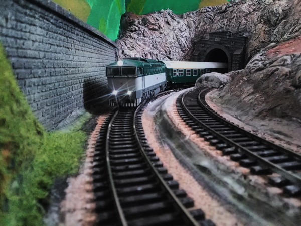

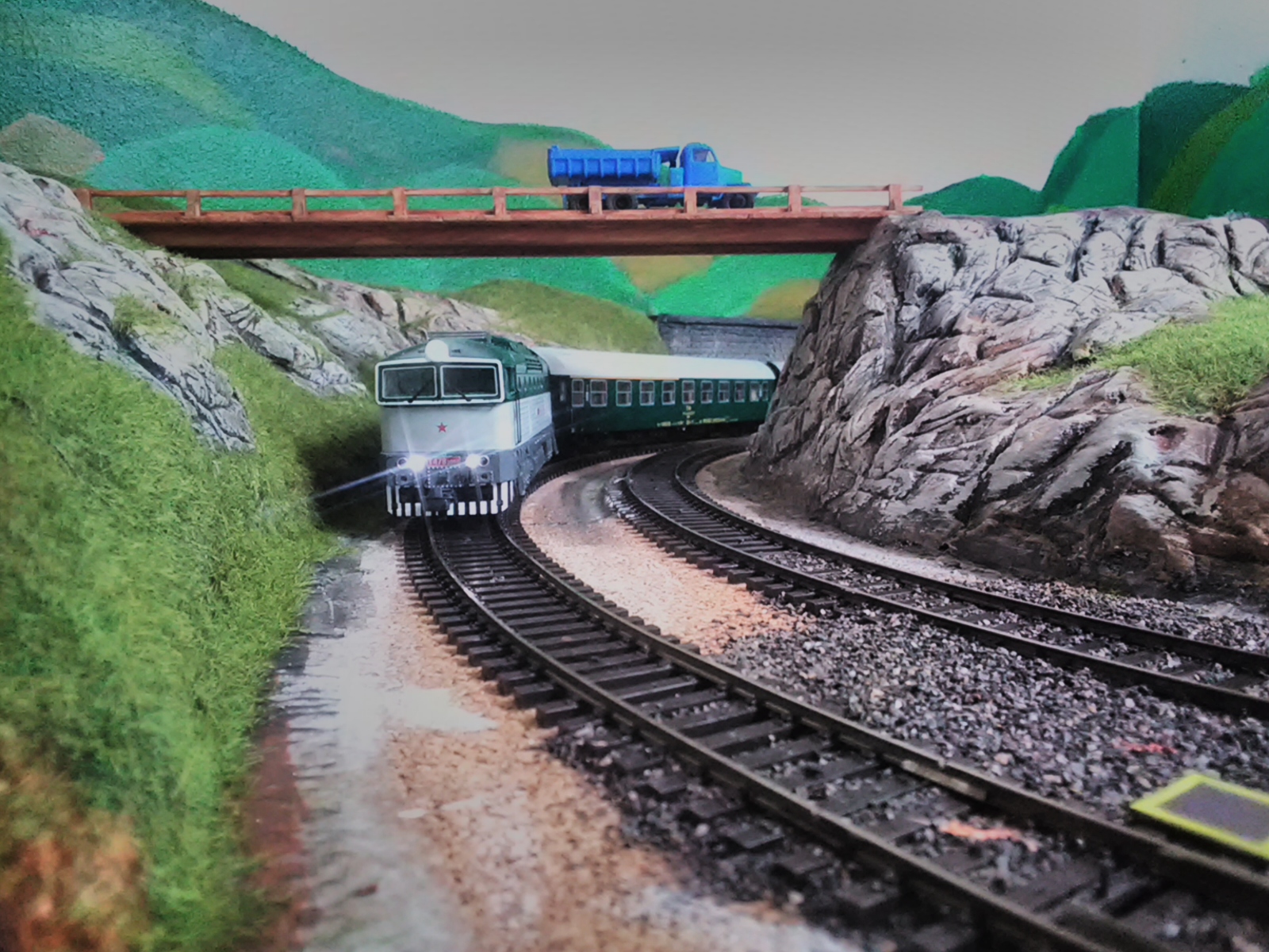

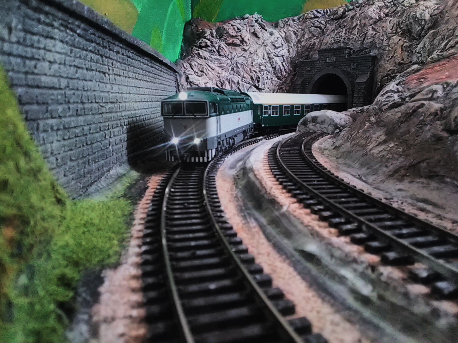

Příspěvekod Jirka1984 » čtv 24 úno, 2022 10:04 am
skála nad výjezdem ze spirály je dokončena. Ještě trochu upravím barvy,zasterkuju koleje a přidám nějakou zeleň.
Staniční koleje jsou kompletně přeložený do většího oblouku. První je cca r1700mm a dále jsou rozestupy po 59mm.
Pořídil jsem si třetí mašinu. Kocour od MTB. Četl jsem negativní hodnocení na tento model a asi mám štěstí. Řekl bych že je v pohodě. Nepatrně se otřásá při pomalé jízdě. Ale při sunutí nebo běžné rychlosti úplně v klidu.
Jirka

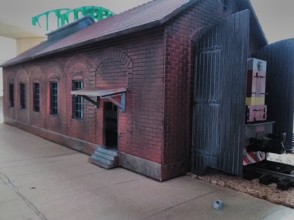

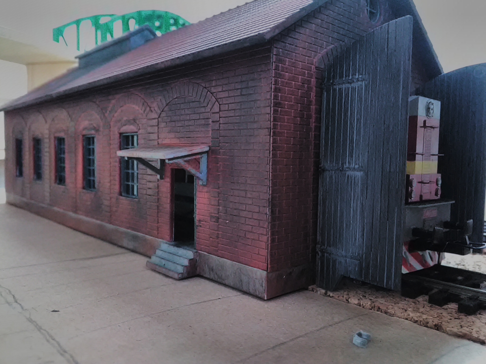

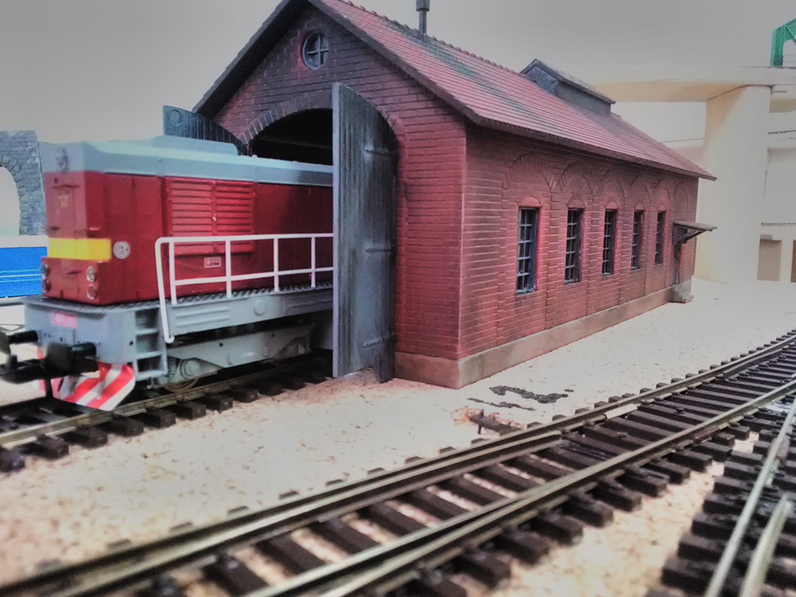

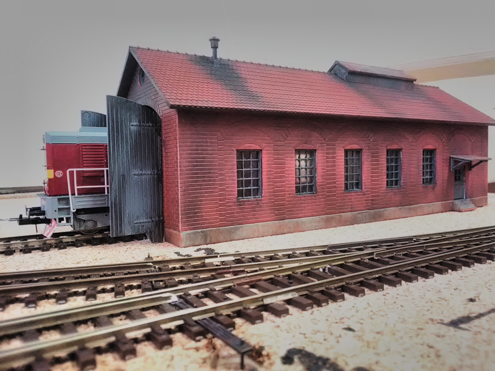

Příspěvekod Jirka1984 » ned 06 bře, 2022 9:03 pm
Ahoj, o víkendu jsem si trochu hrál. Postavil jsem výtopnu od Pika. Tak posílám výsledek. Není to jako od zdejších mistrů ale já jsem spokojen. Vnitřní osvětlení je pomocí dvou ledek. Dále mi přišla nádražni budova od Auhagenu Plottenstein ale to mě zabavila žena - dostanu ho k svátku:)
Dále pasují nástupní hrany.
Jirka
