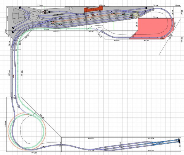

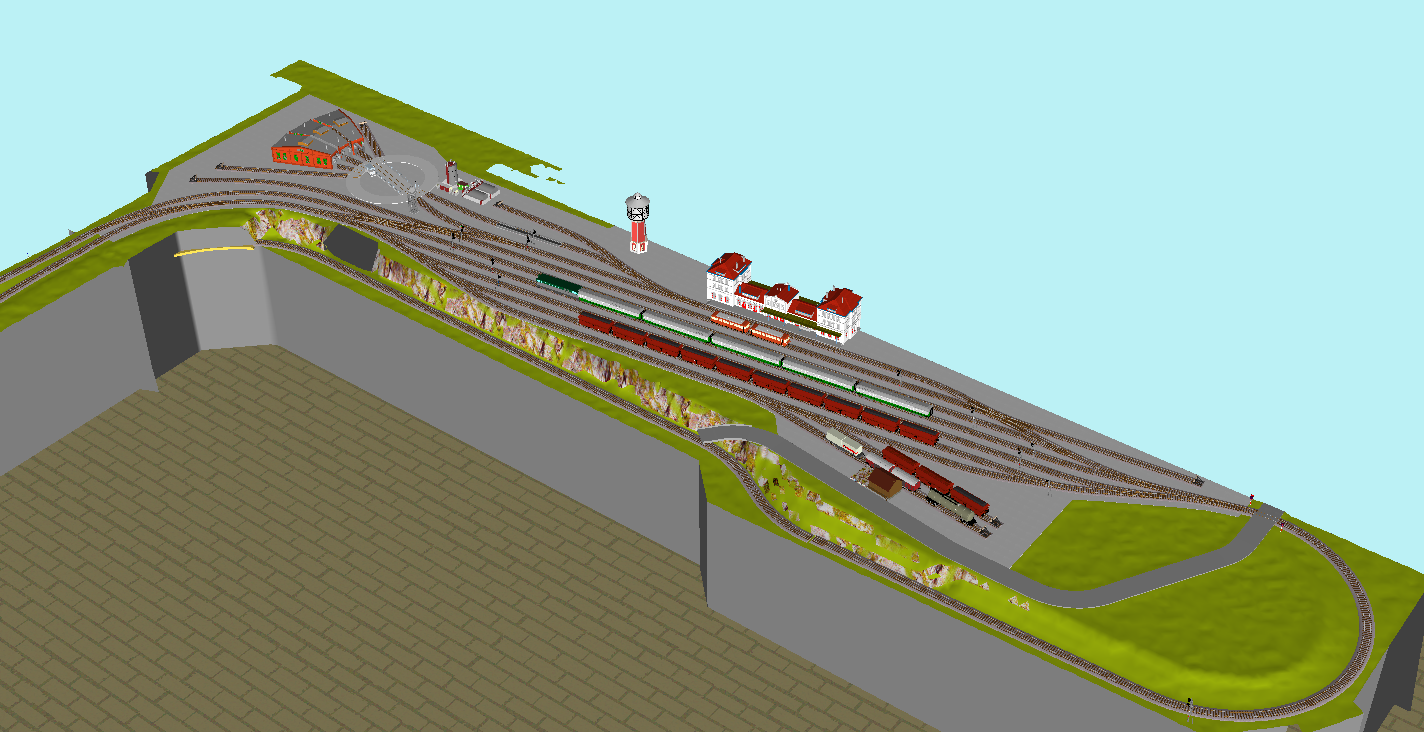

Když to na tom druhém návrhu pošleš obloukem do skytého dolu. Tak by to mohlo vycházet.

Všechno je o kompromisech. ;) Co třeba takhle? Červený díl je "vyndavací a zastamdací", kolejiště funguje i bez něj, jen s omezením na provoz tobogánu po jedné koleji a stanice jako koncová. Poloměr vratného oblouku je R310. Vratná kolej je vedena v úrovni -60 mm (+140 mm nad úrovní SN) pod "poklopem", aby k ní byl snadný přístup. Tobogán pro tuto kolej má o jeden závit méně.

Tak tohle řešení je ideální, je vidět , že Tomáš je mistr. Za sebe mohu říct , že jsem spokojen a dávám palec nahoru .Tome pošli mě to :-) .
Děkuji Jirka

A nešlo by to celé zrcadlově převrátit, aby ta koncová stanička byla nahoře za dveřma a velké nádraží dole? Na otevření dveří by bylo pak víc místa.

Tady máš odpověď proč to tak nejde :-) a jak jsem už několikrát psal je to kompromis. Tomáš to , ale vyřešil skvěle a stavba může pokračovat. Spodní část je hotová , vím že mě to dost trvá oprotí rychlíkům , ale jak už tady někdo psal projekt zraje při stavbě a testovacím provozu .

Re: TT - Segmentové kolejiště kolem zdi
Příspěvekod Miloš_P » pon 02 dub, 2018 6:46 am
No jo, takhle to dopadá, když se nečte vlákno od začátku... :D . Ať se dílo daří a podaří se ho dotáhnout do konce.

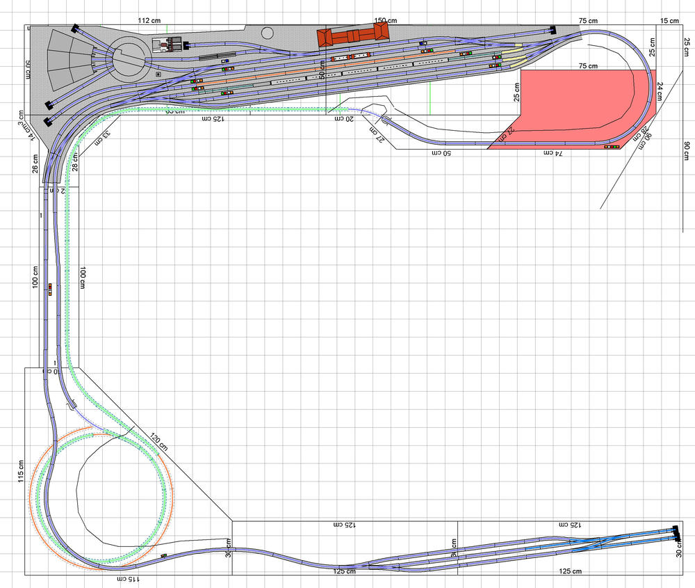

Příspěvekod jirkah » pon 02 dub, 2018 6:34 pm
Tak je dobojováno a stavba může pokračovat.

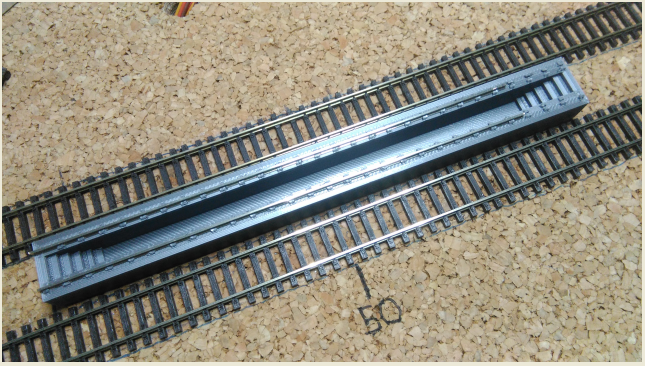

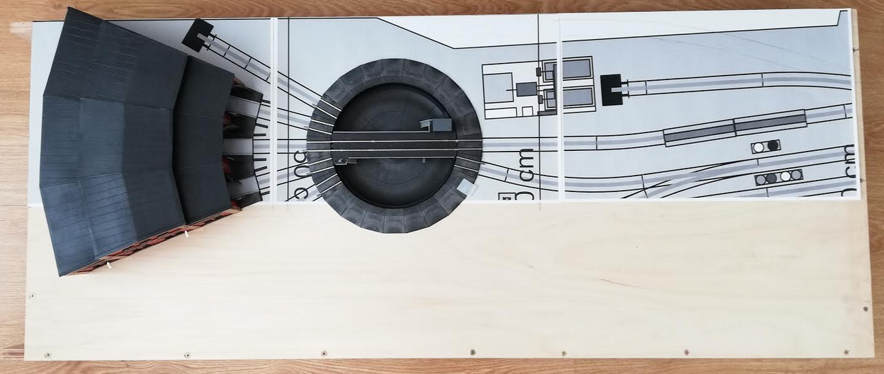

Tak aby to nevypadalo , že nic nedělám , tak už je točna na místě a rotunda už je připravená a ještě čeká na jámu 3D tisk ,ale hlavně bylo třeba to pořádně vyměřit aby to sedělo , tak jsem použíl tisk 1:1 :-) je to asi nejednodušší přesto , že to není 100% přesné , ale to už se doladí.Ještě musím koupit angličany , ale pořád čekám jestli náhodou neudělá Tillig s kovovou srdcovkou , netušíte někdo jestli to má v plánu nebo je to otázka několika let ? Nebo jsou ty současné v pohodě a nemusím se bát problémů ?

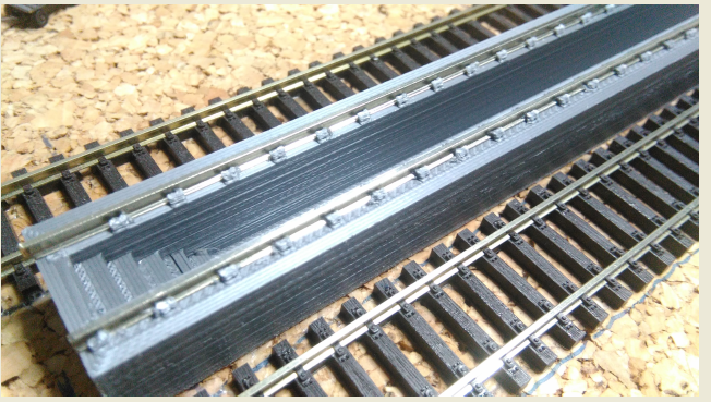

Příspěvekod jirkah » úte 02 říj, 2018 7:45 am
Tak jáma už je vytisknutá , chtělo by to tisknout jemnější tryskou , ale ta bohužel není dostupná :-( . Jinak bych chtěl tímto poděkovat modeláři RCS za poskytnutý soubor STL a myslím si , že odvedl výbornou práci . Viz foto.
