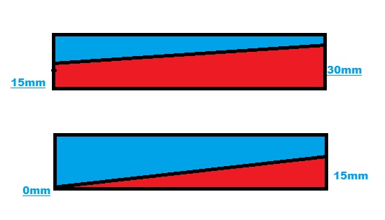

Tak už mám doma slíbenou řezačku na polystyren proxxon.Funguje to skvěle.Řez je krásně rovný a čistý.Bohužel se mi zatím pořád nedaří nastavit ten úhel pro stoupání.Asi jsem magor,ale ne a ne to nastavit.Možná je to matematika 8.třídy,ale fakt su z toho jelen :mrgreen:
Na 50cm délku musím nastavit nějaký úhel,abych mohl z hranolku odříznout stoupání,kde u jedné strany je 0 a u druhé strany 15mm...neřešitelný problém... :lol: :lol:

Příspěvekod milan ferdián » úte 07 úno, 2012 12:10 pm
To je tak těžké provést výpočet tangentou? 15/500=tng
Příspěvky: 12200
Re: Kolejiště TT 160x125
Příspěvekod MirekTT » úte 07 úno, 2012 12:22 pm
Myslím, že nejde o výpočet, ale o techniku řezu, jenže na odporové řezačce se nedá jet materiálem podél pravítka tak, aby se neřezala rovnoběžka s pravítkem, tohle nejde. Šikminy prostě normálně nejdou. Polyš by se musel dát na podložku, která by jela rovnoběžně s pravítkem a polyš na ní položit šikmo. A nebo jet ručně podél nakreslené čáry na polyši. Co dále nelze, je řezat podél šablony. Drát se o šablonu vychýlí a řezaný obrobek pak nemá rovný kolmý řez.

Příspěvekod milan ferdián » úte 07 úno, 2012 12:26 pm
Tak mu nezbude nic jiného,než koupit stoupání od WOODLAND SCENICS.
