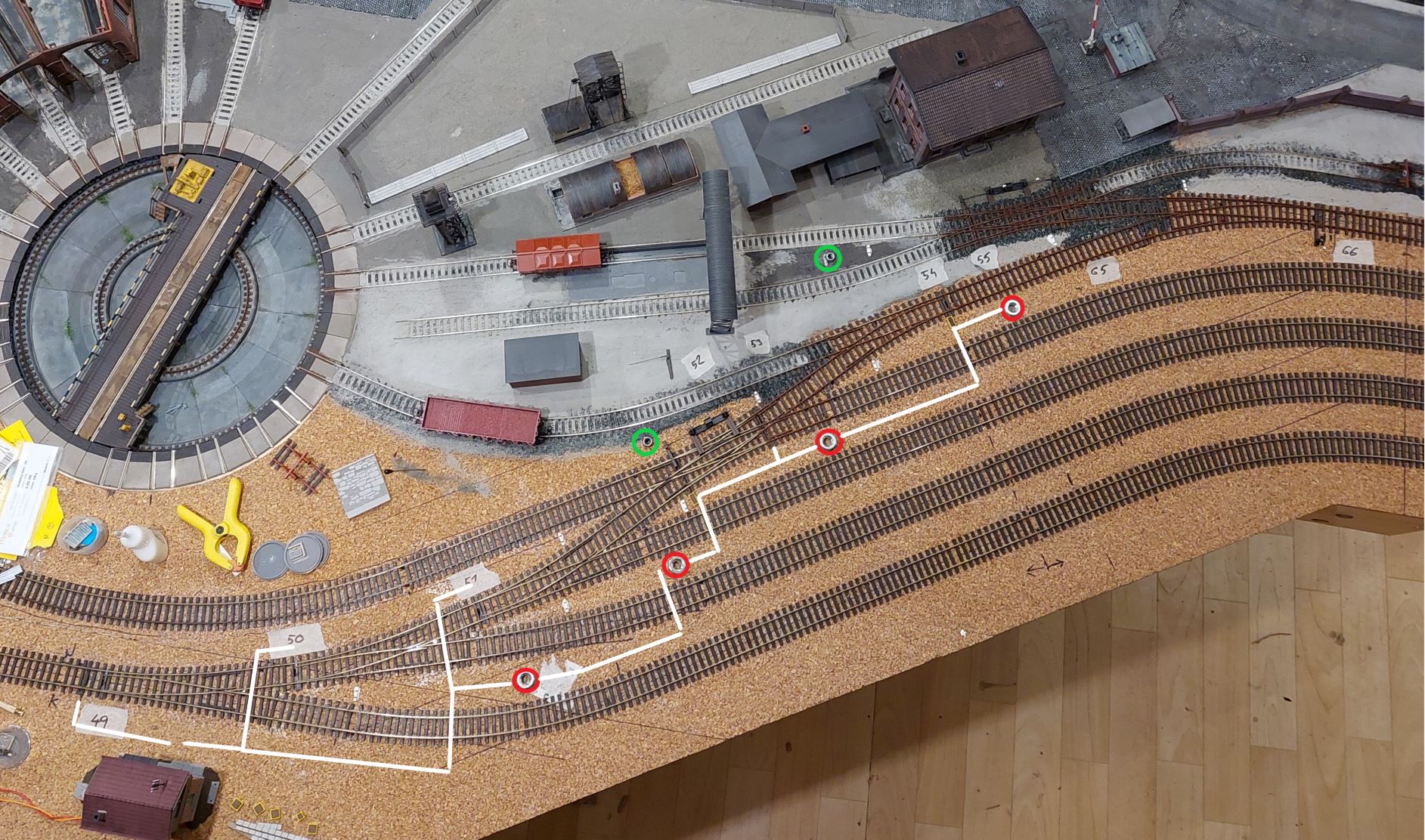

Příspěvekod ondřej001 » ned 08 led, 2023 10:08 am
Začínám práce na drátovodech levého zhlaví. Má to šanci na funkčnost? Ty zelené kroužky jsou vyčkávací návěstidla W.
Pro odborníky - rychlost 40km

Příspěvekod look23 » ned 08 led, 2023 11:02 am
Snažil bych se ty drátovodné trasy udělat co možná s nějmenším počtem zatáček.
Záleží ještě kolik místa Ti vyzbyde v depu.
Modře je můj návrh.

Příspěvekod ondřej001 » ned 08 led, 2023 1:18 pm
Nemá někdo nějakou fotku instalace drátovodů u angličana jako v mém případě?

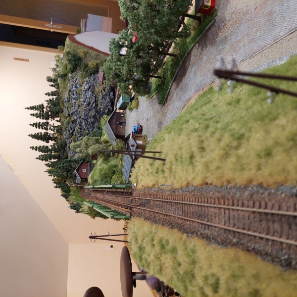

Příspěvekod ondřej001 » stř 11 led, 2023 6:41 am
jedna momentka na širou trať.

Příspěvekod workous » stř 11 led, 2023 1:00 pm
Parádní fotka moc pěkný jako živé

Re: Kolejiště HO 4500x2800 do "Příchovice"
Příspěvekod Jirka1984 » stř 11 led, 2023 1:03 pm
Pěkný,tu trávu umíš hezky udělat.

Příspěvekod cipisekmp » stř 11 led, 2023 2:49 pm
Ahoj, i ja se pripojim se slovy chvaly. At se dari. Cipisekmp.

Máš to moc pěkné, je vidět, že kdo umí, ten umí. Jenom mě při pohledu na to vedení kolem trati napadlo: Jak je řešeno křížení vedení s tratí? Zejména to nižší boční vedení by přece kolidovalo s průjezdným profilem.

Příspěvekod ondřej001 » čtv 12 led, 2023 12:15 pm
Joo to jsem čekal :D . Pro tyto případy je tam trubkou svod pod koleje. Na sloupech je vidět

Příspěvekod MichalM » pát 13 led, 2023 7:11 am
Díky, toho jsem si vůbec nevšimnul a jelikož jsem netušil, jak se to řešilo, tak jsem se zeptal.

Příspěvekod jafobe » sob 14 led, 2023 4:32 pm
ondřej001 píše:Joo to jsem čekal :D . Pro tyto případy je tam trubkou svod pod koleje. Na sloupech je vidět
Řekl bych že v reálu by to spodní vedení pro telefon jen vytáhli nahoru z ostatním drátům, pak společně s ostatnímu přetáhli na druhou stranu kolejjí v bezpečné výšce a zase stáhli níž do dostupné výšky, než že by to tahali jako elektriské rozvody dnes trubkou do země a pak někde pod kolejema na druhou stranu... Nebo by to dostali na druhou stranu kolejí na příhodnějším místě, tady třeba pod mostem...
Ale klidně bych to tady "přetáhl" na druhou stranu někde v místě kde to nebude tak moc vidět (třeba v oblouku za depem mezi stromy, kde se divákův zrak bude stejně upínat na jiné věci...) a táhl to v daných místech na náspu už někde od oblouku po druhé straně. Asi i to by opticky mohlo navodit pocit že kolej je dál, jinak by to přeci od nádraží natáhli rovnou nahoru k náspu až ke strážnímu domku za most, třeba kolem skladu... Ano je mi jasné že na kolejišti to bude skoro vždy prostorový kompromis a vedení by správně mělo vést skoro porád co nejblíže trati.
