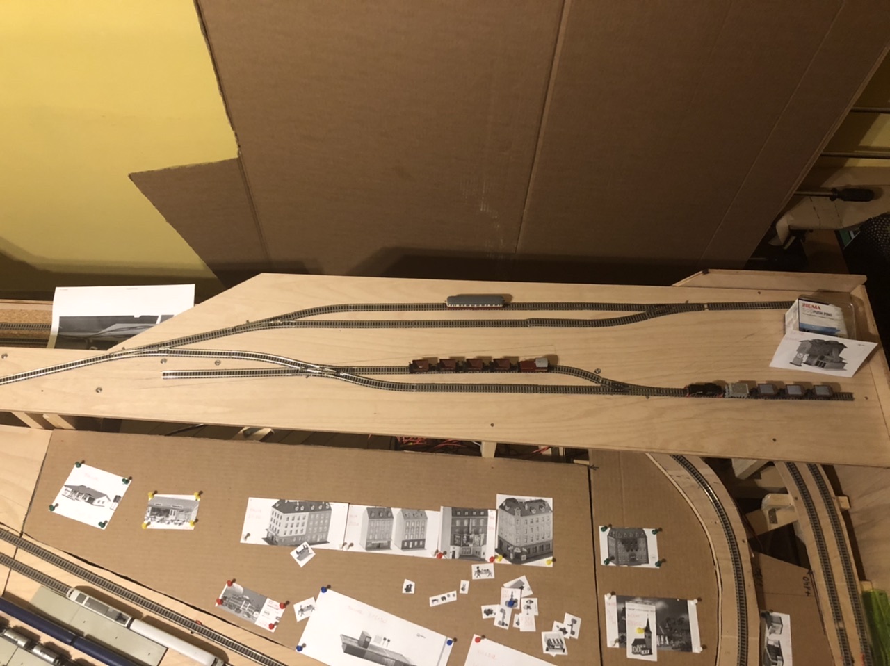

Příspěvekod Ove » čtv 31 říj, 2019 8:37 pm
čili takto by to mohlo být správně?
Osobní část stanice má možnost přepřažení mašiny. A teoreticky (i prakticky) může přijet i nějaký ten náklad a vyložit ho na kusé koleji (dám tam rampu)
Štěrkovna bude obsluhována přímo lokomotivou vlaku a má i odvrat.

Příspěvekod JanoH0e » čtv 31 říj, 2019 9:16 pm
Áno, tak to bude vcelku správne. Dalo by sa z toho urobiť "posunovacie puzzle" , ale ak ti to vyhovuje, nič proti tomu.

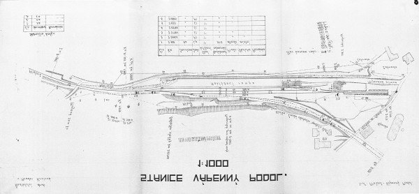

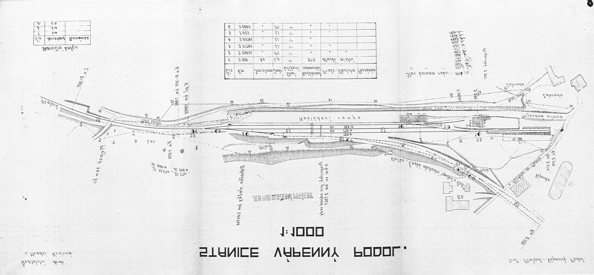

Příspěvekod milan ferdián » pát 01 lis, 2019 8:32 am
hank píše:Pro ten druhý případ u nás neznám analogii. Možná Vápenný Podol a
Na ten jsem zapoměl. Osobní vlaky, končili svoji jízdu ve šturci před výpravní budovou, kde bylo nástupiště. Plánek jsem zrcadlově obrátil. Výhybky si uprav podle svých potřeb.
Milan.

Příspěvekod Ove » pát 01 lis, 2019 9:50 am
milan ferdián píše:
hank píše:..... Možná Vápenný Podol ......
Na ten jsem zapoměl...
Milan.

Příspěvekod milan ferdián » pát 01 lis, 2019 9:53 am
Díky, to víš důchodci :lol: Já bude zvědavý jak se popereš s tou elektrifikaci :wink: .
Příspěvky: 12189
Příspěvekod milan ferdián » pát 01 lis, 2019 9:55 am
Ove píše:PS: akorát koukám, že ta vlečka nemá “šturc”, takže ho taky budu ignorovat a dám “výkolejky”
Jasně, ta vlečka nepotřebovala šturc, když se pozorně podíváš na plánek.
Příspěvky: 12189
Příspěvekod hank » pát 01 lis, 2019 10:44 am
Aha, na tu vápenickou vlečku přímo v dopravně Vápenný Podol jsem zase zapomněl já... :oops: Když jsem popisoval organizaci dopravy na odb. Tasovice, měl jsem na mysli odbočení větve do V. Podola z trati do Prachovic. Ale to by vzhledem k nedostatku místa vypadalo přitažené za vlasy. Milanův návrh je samozřejmě nejlepší z toho všeho, co tu zatím padlo, a taky provozně nejjednodušší. Occamova břitva je užitečný nástroj i při plánování kolejišť a provozu na nich, nebo by aspoň měla být. 8)
Mimochodem, chceš-li být stylový, mohla by se tam aspoň jedna vápenická pec nebo její ruina taky objevit... Dokonce bych řekl, že je v Německu dělá někdo z resinu.

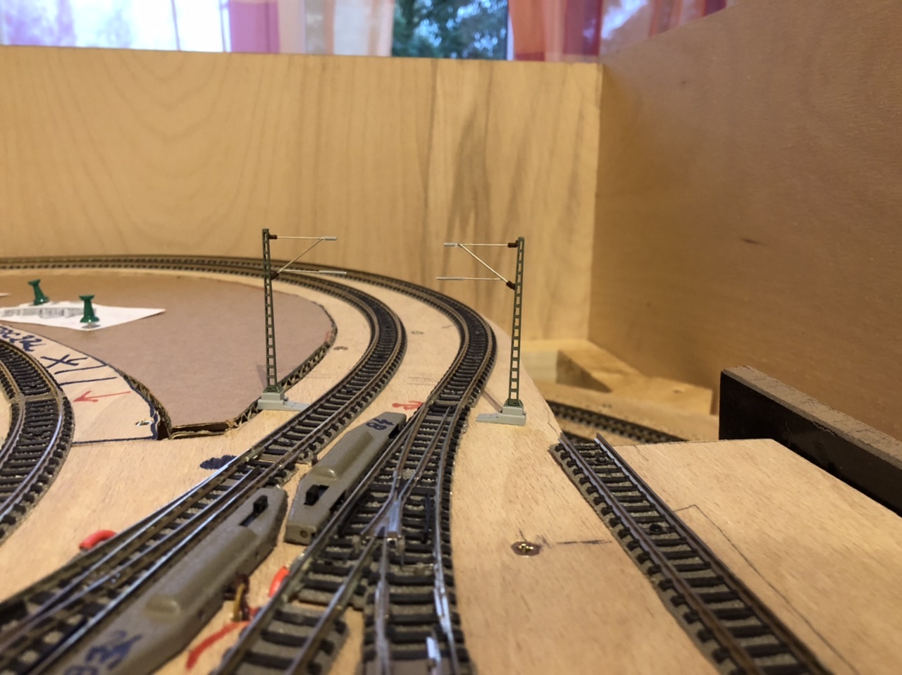

Příspěvekod Ove » pát 01 lis, 2019 11:53 am
milan ferdián píše:Díky, to víš důchodci :lol: Já bude zvědavý jak se popereš s tou elektrifikaci :wink: .
Narazil jsem před měsicem na výprodej SETu do VIESSMNNa, takže lemování okolo dvoukolejky mám...
a nádraží budu řešit ve stylu “Světlá nad Sázavou”, čili špejle a přes ně výložníky (které ale budu muset teprve vyřešit)
