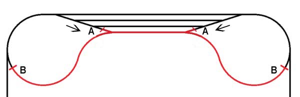

Pokud by se dodržoval postup, že se vlak nejdříve otočí a pak odstaví na koleji skrytého nádraží (vjezd do smyčky ve směru šipek), tak by šlo přepínat polaritu v závislosti na poloze výhybek A a v místech B použít kontakt, který by je přestavoval zpět do odbočky a polarita by se přepla pro výjezd. V podstatě by mohly být současně ovládány i výhybky (B) na výjezdu. Stačilo by na to jedno relátko nebo modul od Fuldy.
Přerušení kolejí by se muselo udělat jinde, ale do smyčky by se ti bez problémů vešel celý vlak. Mohl by tam i vyčkat, až se uvolní kolej v SN. V původním návrhu délku vlaku limituje délka červeného úseku.

Miloš_P: Pokud ten reverz nebude fungovat, půjdu na to tak, jak píšeš a to včetně směru průjezdu, který navrhuješ. Akorát udělám ty úseky skutečně dva. Ono mi to vychází. Délka kolejí ve SN je max 1000 mm. Délka úseku ve smyčce je více než 1100 mm. Pro jistotu připomínám plánek suterénu kolejiště:
