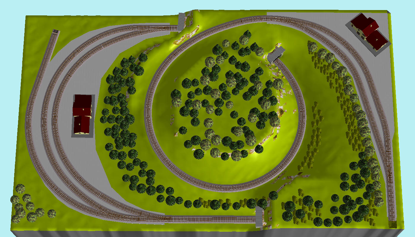

lajblt píše:Jsem asi divnej, ale i když projektuju "hračkové" kolejiště, snažím se, aby vypadalo přirozeně.
Také chci, aby se mi kolejiště líbilo, ale přihlížet k připomínkám malých mašinfírů je nutno.
Díky Milanovi za podklady k osmičkám :) , ten horní plánek je skoro to samé, jako můj původní návrh :D

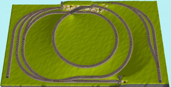

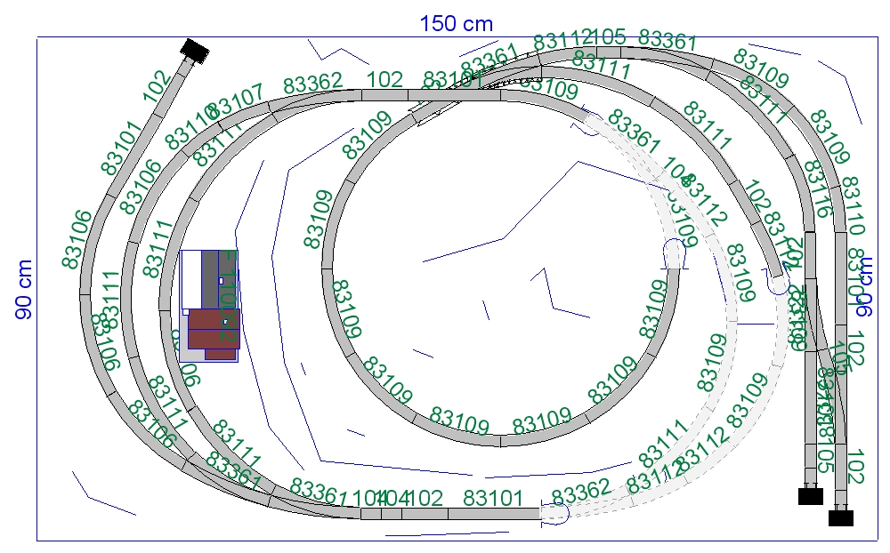

Pokusil jsem se do svého návrhu přidat jakési pseudo skryté nádraží, vlastně jen propojku, kde by rychlík čekal, až nadejde čas jeho příjezdu. Uznávám, že je to trochu násilné...
P.S.: všichni stále chválíte Milanovo Sluníčko, ale odkaz na něj nedáte :wink:

Rychlík v TT o třech vozech má i s Brejlovcem v čele délku 75 cm. Na stávajícím plánku se nevejde ani do nádraží, ani schovaný do tunelu. :( Je prakticky nemožné na tomhle návrhu současně uspokojit děti (aby byl vlak pořád vidět) a rozumně si zajezdit.

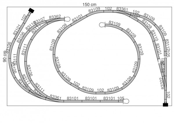

Příspěvekod hopeter » sob 16 led, 2016 6:21 pm
Ještě mě napadlo posunout tu odbočku až k nádraží , jednu trať poslat do SN a druhou tím závitem přes most do horního nádraží. Přes tunel by kroužil ten rychlík a závitem by se šinula lokálka. Odpadla by ta trať v dolíku co stejně není moc vidět a závit by mohl být větší.
Spousta plánků je taky tady http://www.ho-vlaky.wbs.cz/Planky-kolejist-starsi-i-novejsi.html .
A kolejiště "Sluníčko" má svoje vlákno na této diskusi v rubrice modelové kolejiště s kompletní reportáží hrubé stavby a plánek hned v prvním příspěvku. :wink:

Příspěvekod rokony » sob 16 led, 2016 6:34 pm

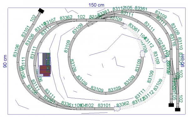

Nějak takhle? To by v zásadě vyhovovalo. Až na nemožný přístup do té skryté části.

Příspěvekod hopeter » sob 16 led, 2016 6:39 pm
Ne jinak , zítra to zkusím načrtnout...

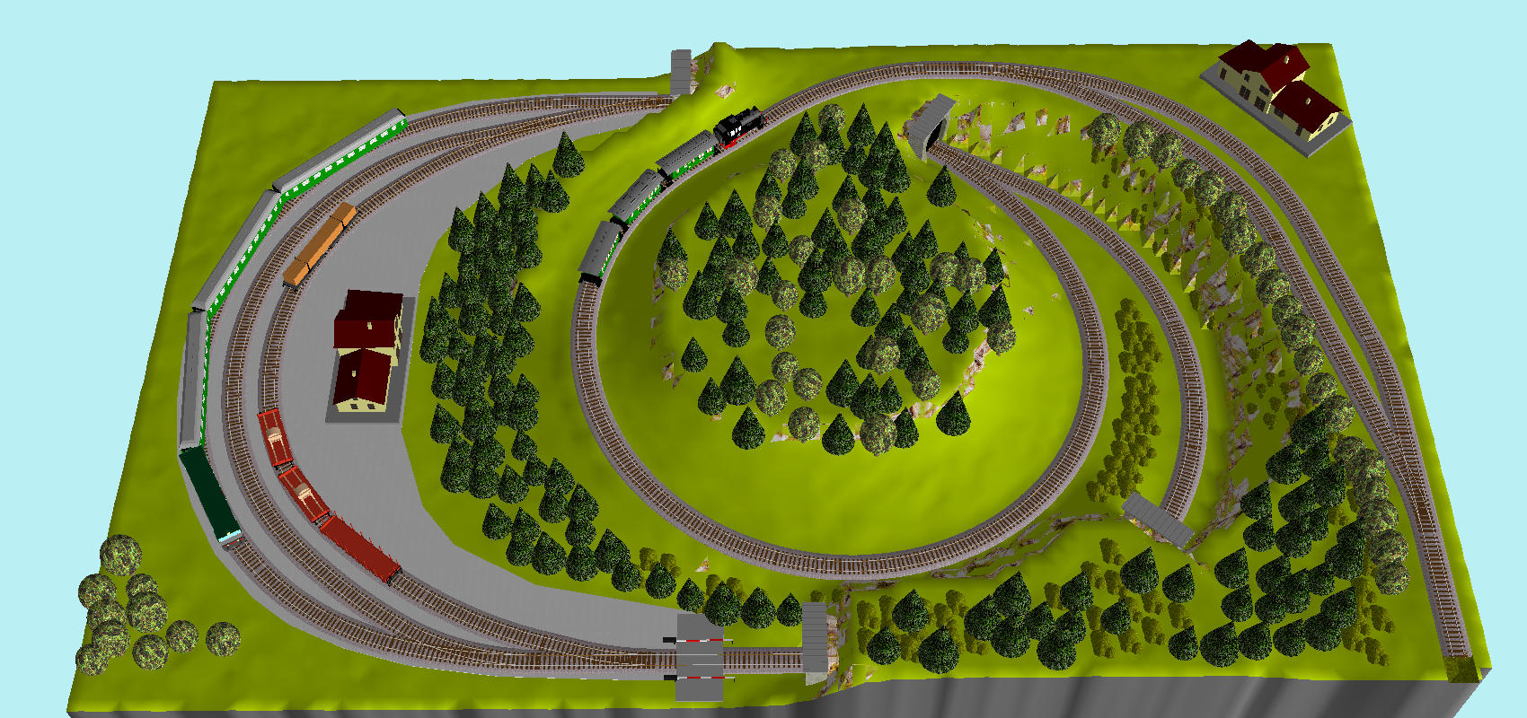

Příspěvekod lajblt » sob 16 led, 2016 7:33 pm

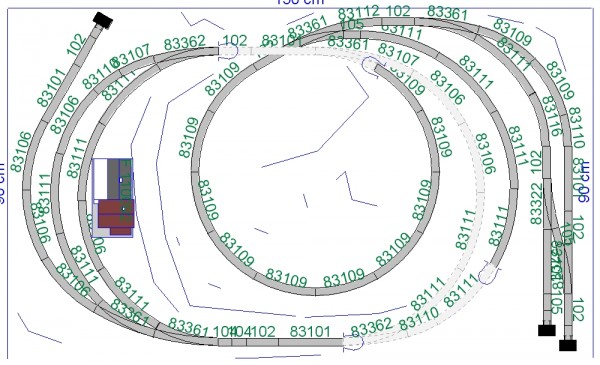

2 rokony: Ještě trochu tě navnadím. :) Jsem zvědavý na návrh od hopetera, já už se motám ve spirále. :)

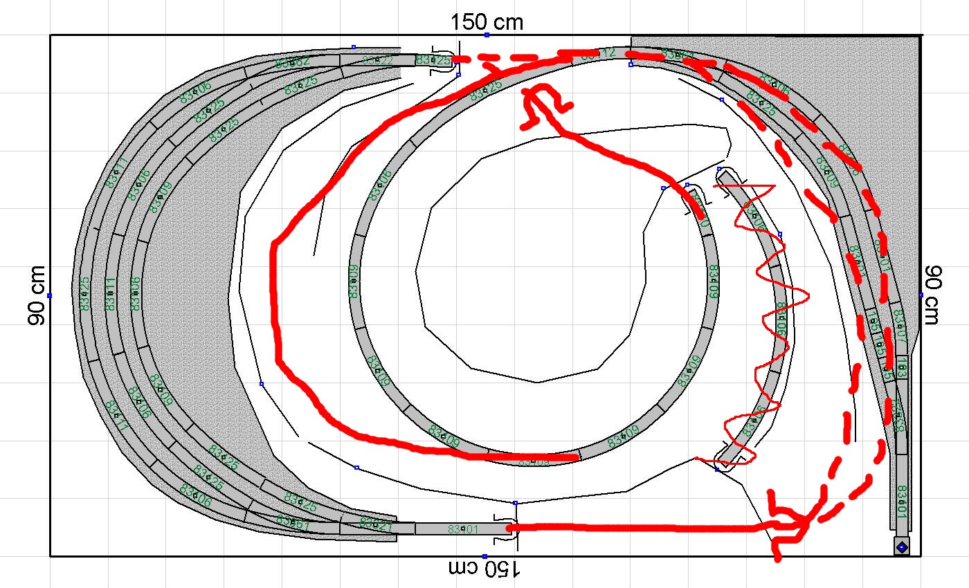

Příspěvekod hopeter » sob 16 led, 2016 10:50 pm
Wintrack nemám tak jen tak od ruky...
Původně jsem myslel dát na křížení tratí most ale ten by se nevešel tak lepší bude krátký tunel.Úmyslem je zrušit tu trať v údolí , plochu využít pro větší závit a kroužilo by se přes SN. Místo údolí by trať od horního nádraží odděloval kopec nebo les ( nebo obojí ).Dole by se zkrácením tunelu získalo kus širé tratě.

Příspěvekod rokony » ned 17 led, 2016 11:43 am
Jenomže to už není ta osmička. Snažím se dosáhnout těchto parametrů: aby trať byla přeložená osmička s koncovým nádražím (dřevařskou vlečkou) a aby co nejvíc této trati bylo viditelné - to je základní předpoklad kvůli dětem.
Další (doplněk jen pro mě) - skrytá kolej pro simulaci příjezdu řekněme spěšného vlaku, který by se po skryté části vyhýbal vnitřní smyčce osmičky, protože ta je určena pro lokálku. Také by tenhle doplněk šel řešit jako koncové nádraží za kulisou, protože skryté by se asi koncové nádraží blbě obsluhovalo.

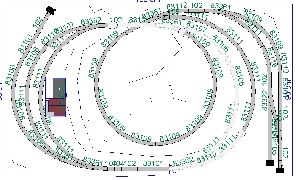

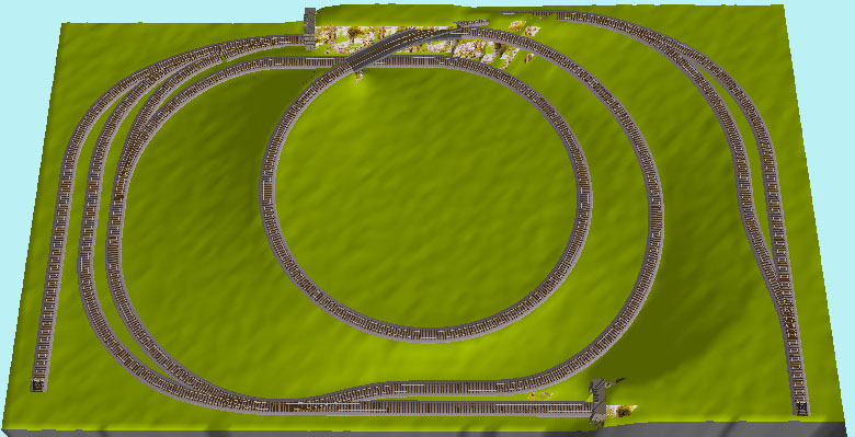

Příspěvekod hopeter » ned 17 led, 2016 1:54 pm
Moje představivost tam osmičku nevidí... :oops: Nicméně jsem si nainstaloval wintrack a zkusil upravit tvůj návrh jak jsem se ho snažil popsat...
Je to moje prvotina v tomto programu , víc jsem se za nedělní dopoledne nenaučil... Ještě by to chtělo si pohrát s poloměry a použít flexi atd.
Držím ti palce k dalšímu bádání a výběru... :)

Příspěvekod lajblt » ned 17 led, 2016 2:27 pm
2 hopeter: No, jestli myslíš takhle, tak se to zas tak neliší. :)

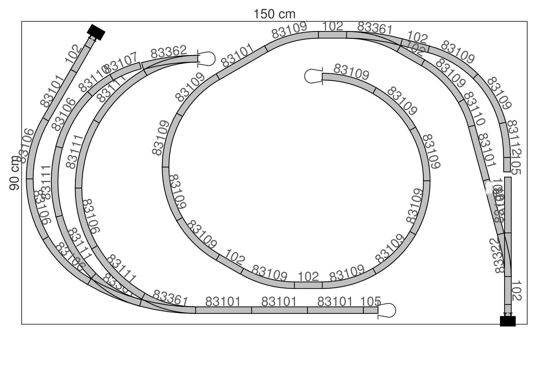

Příspěvekod rokony » ned 17 led, 2016 3:18 pm
Myslel jsem nějak takhle i s plnohodnotným sn, ale je to jen hrubé nastínění mé představy. Chce to vyřešit napojení obou okruhů do nádraží a celkově vyladit.
