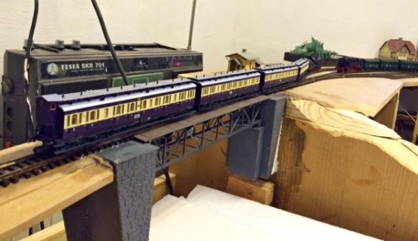

Krátké video výjezdu ze skryté části kolejiště
Příspěvekod RSC » ned 27 bře, 2016 8:27 pm
Přidávám krátké mobilní video výjezd z útrob kolejiště, než bude zakryto - BREJLOVEC A 16 rychlíkových vozů. Modelovou rychlost jsem vynechal, aby nebylo video dlouhé.... (Srdcovky nejsou zapojené)
https://youtu.be/TW3AmrPG_14

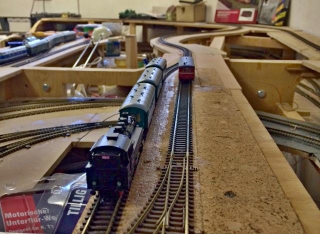

Příspěvekod RSC » pon 28 bře, 2016 12:56 pm
Zvažoval jsem zda-li toto koncové nádražíčko mám či nemám udělat, jestli to třebaz nemá být vlečka. Zda nechat velkou "volnou" plochu nebo jej tam umístit - zase aby to nebyl vlakodrom. Rozebrat to připadně jde rychle, několikrát jsem upravoval výšku a směr, takže to mám otestováno. Každopádně, pokud nádražíčko zůstane, asi nádražní budovu Adršpach od šikulů zkrátím, aby byla menší. Původně měla být v nádraží, které je v pozadí ( bude na dalších fotkách), ale koupil jsem si tam budovu Nová Hraštice.
RSC
Příspěvky: 573
Bydliště: Pardubice

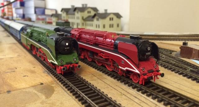

Parní úlet
Příspěvekod RSC » pon 28 bře, 2016 1:06 pm
Neodolal jsem nepořídit si tyto vozy, prostě se mi líbily...
Dalších pár obrázků s párou.
A tady má být budova Nová Hraštice - doufám, doma je.

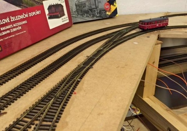

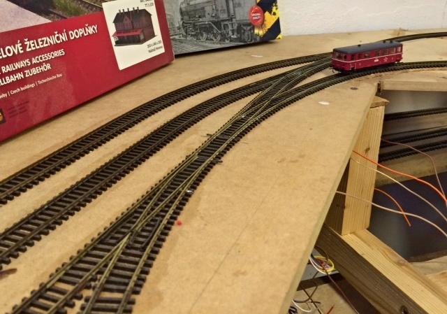

Druhé zhlaví
Příspěvekod RSC » pon 28 bře, 2016 1:09 pm
Zde druhé zhlaví.
Asi je již zřejmé vše.

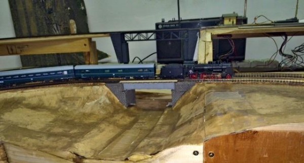

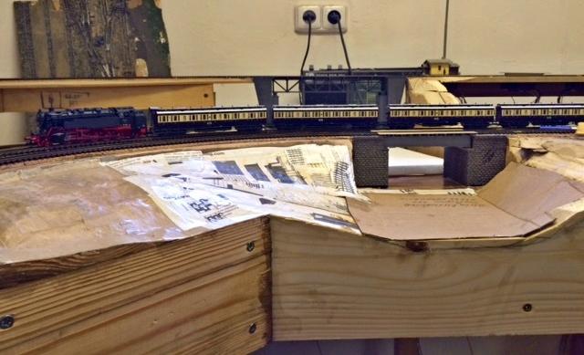

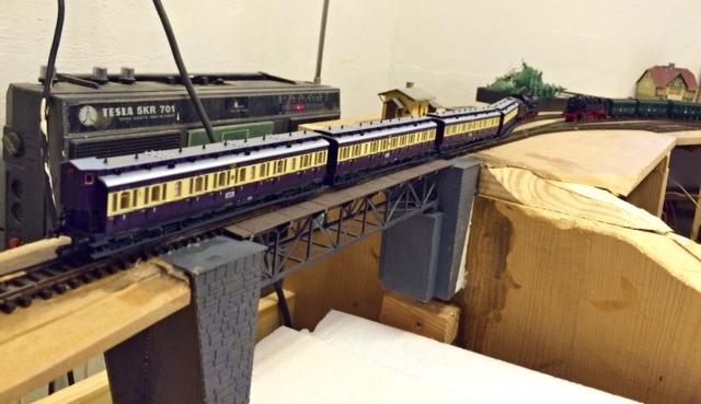

Modelace terénu u mostů
Příspěvekod RSC » pon 28 bře, 2016 1:15 pm
Trochu jsem hrábl to profilu u mostů.... Budu muset omrknou břehy, které u říčky zvolím, přemýšlím na tom co a jak, profil se jistě ještě změní, tohle je jen základ.
A pohled od mostu do oblouku, ke strážnímu domku.

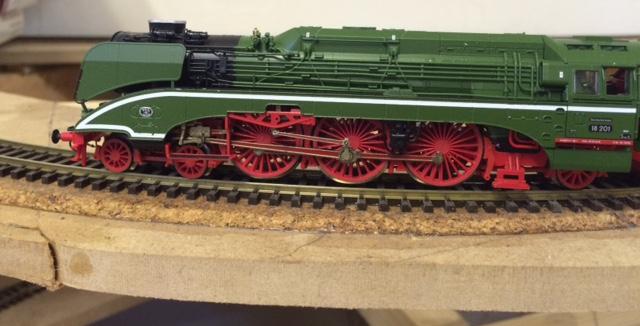

18 a malý problém s doplňky

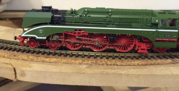

Příspěvekod RSC » pát 29 dub, 2016 9:40 pm
Tak jsem podezříval 18ku roco, že je něco špatně v podvozku a ne a ne na to přijít, protože se zvedala a viditelně tam nic nebylo. A ejhle, když se dosadí "dolepovací šoupátkové tyče" do pístů je na problém zaděláno a není to vůbec vidět, nenapadne to hned, nic nedrhne, vše je jak má být. O tento díl se poté lehce dotýká běhoun podvozku a lehce lokomotivu pak naklání. Takže smůla s tímto vylepšením pokud máte na kolejišti oblouky 400 a níže, může to být pro lokomotivu nebezpečné na převrácení a třebaz následný pád na zem...
Takto to vypadá, v malém oblouku.
