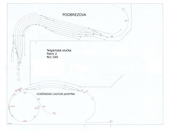

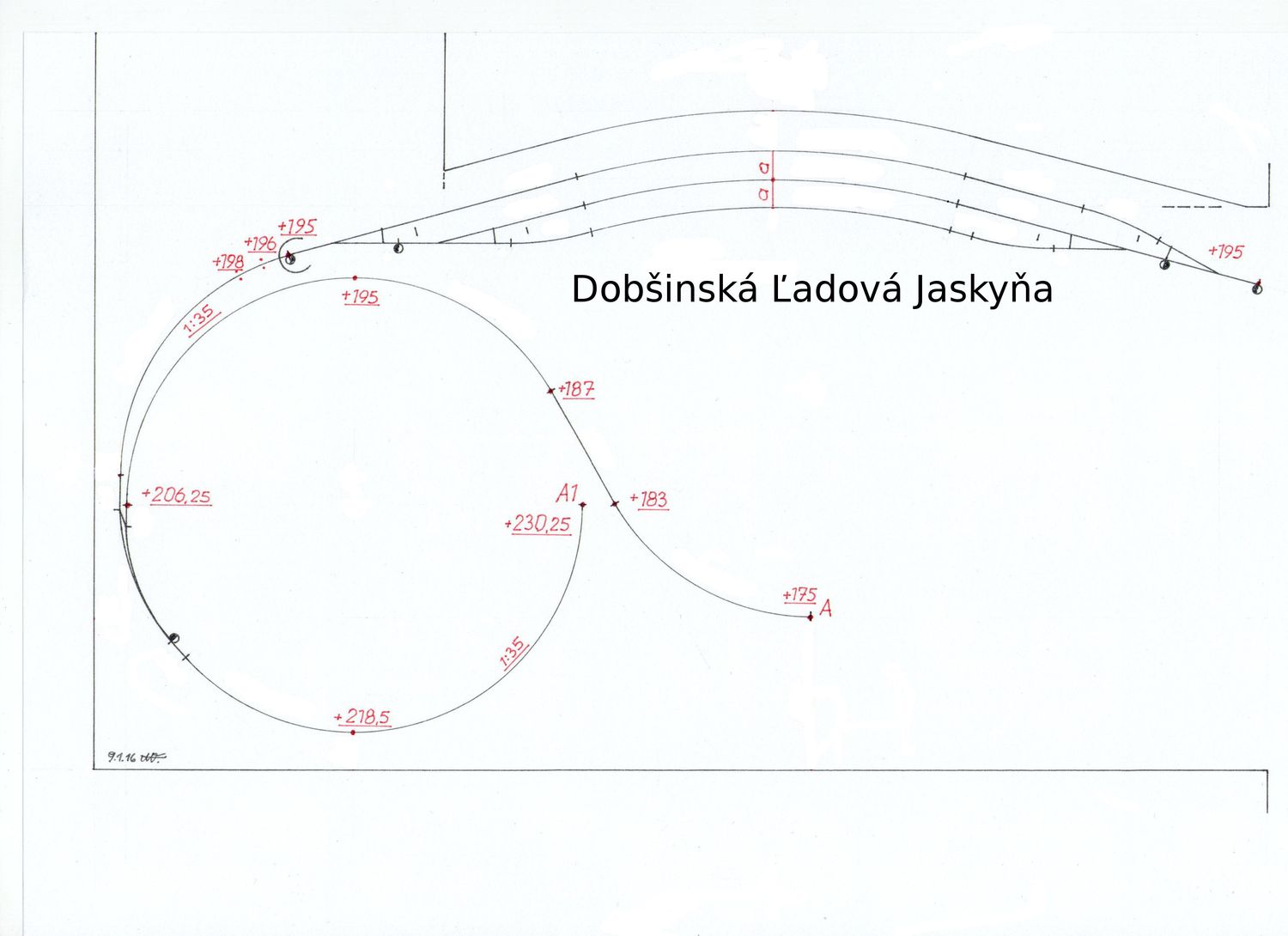

A postoupili jsme ke stanici Dobšinská Ľadová Jaskyňa.Tato stanice je řešena formou balkónu,protože z důvodu požadovaného oblouku přesahuje základní rám kolejiště.V pohodě zde může stát čtyřvozový rychlík z "Y" + lokomotiva.

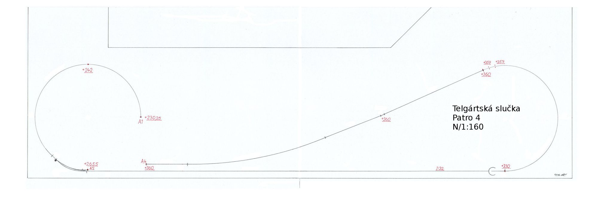

A tak to vypadá zatím celkově :wink: .

milan ferdián píše:A postoupili jsme ke stanici Dobšinská Ľadová Jaskyňa.Tato stanice je řešena formou balkónu,protože z důvodu požadovaného oblouku přesahuje základní rám kolejiště.V pohodě zde může stát čtyřvozový rychlík z "Y" + lokomotiva.
Milan,zatial asi jedina otazka,ta trat odbocujuca z vyhybky pred Dobsinnou,by nemala byt vedena v tunely,pred dobsinnou je naznaceny tunel.

modeln píše:Milan,zatial asi jedina otazka,ta trat odbocujuca z vyhybky pred Dobsinnou,by nemala byt vedena v tunely,pred dobsinnou je naznaceny tunel.
Potom nezbude než stanici zkrátit,protože ji nemohu ani doprava posunout..

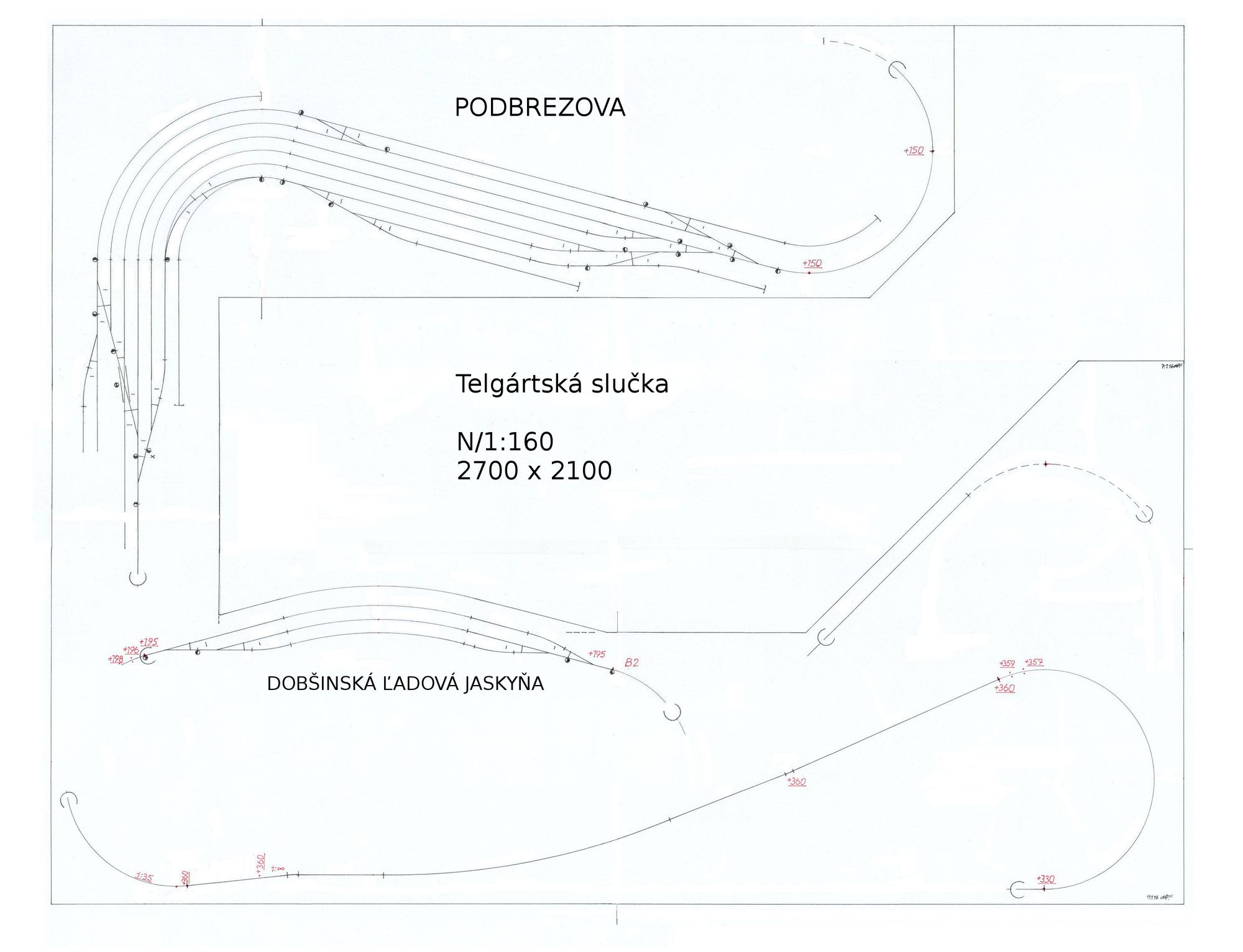

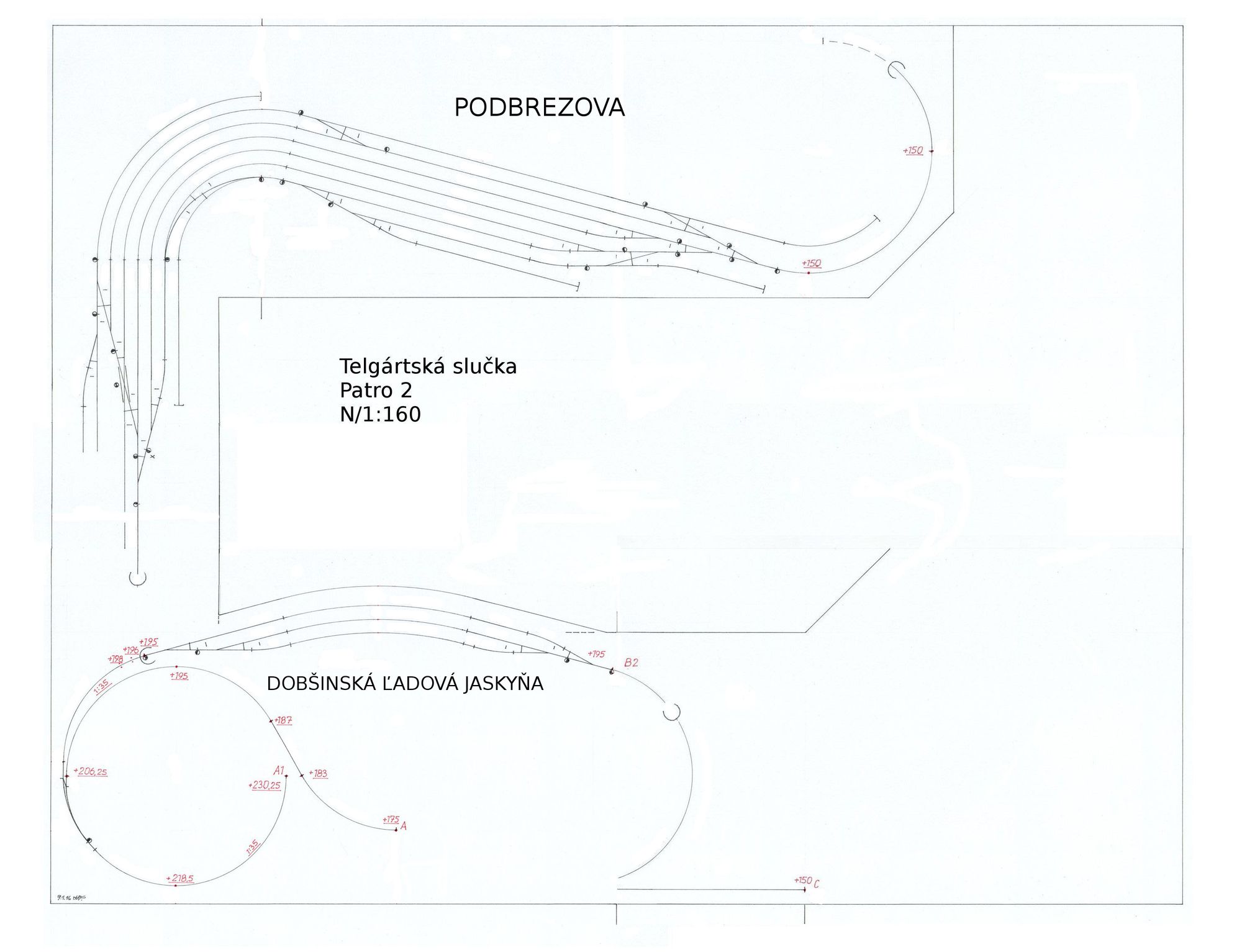

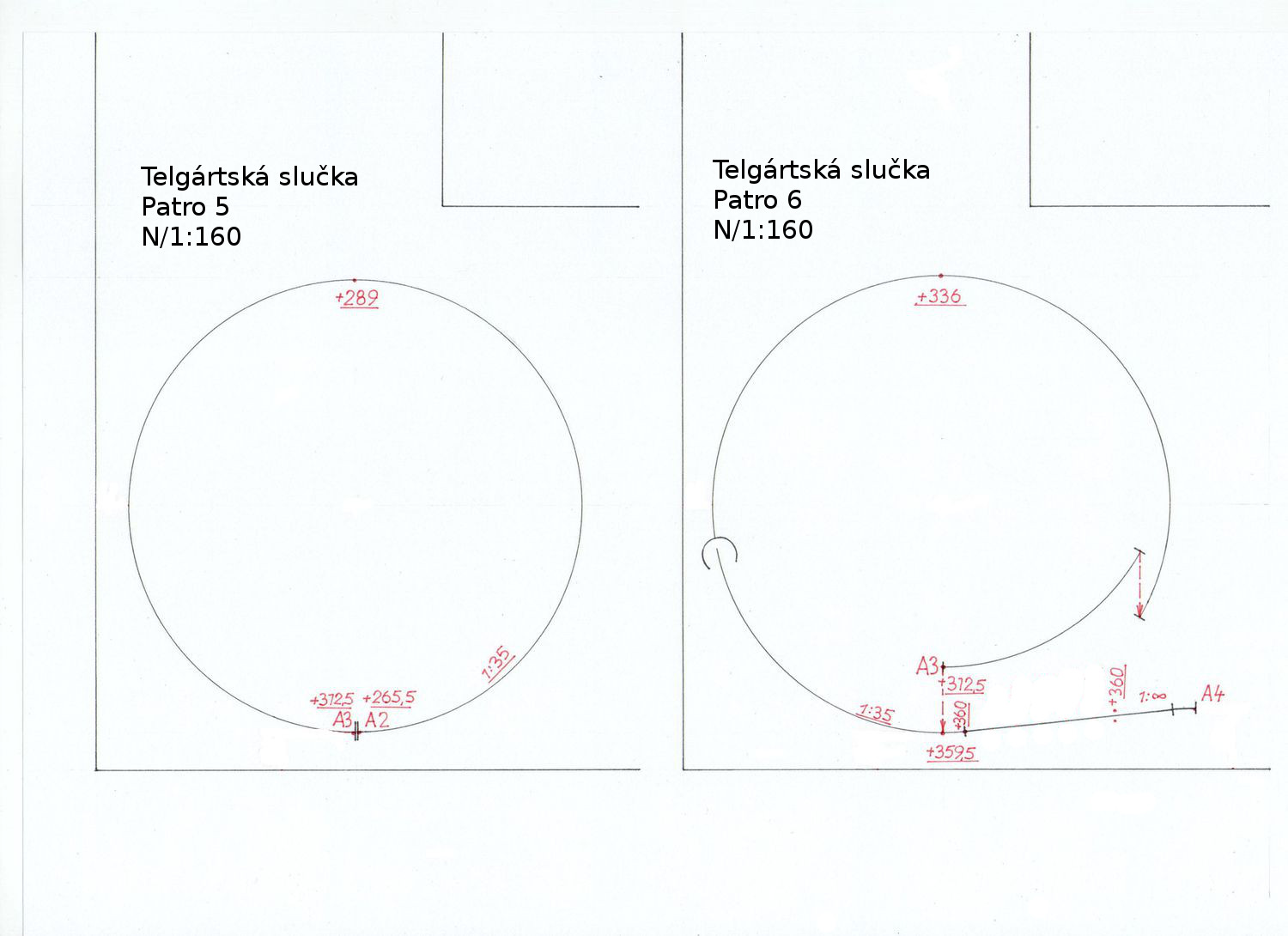

Zatím závěr. :wink:

Příspěvekod modeln » ned 10 led, 2016 6:05 am
Vsetko prislo co si poslal v poriadku-si genialny :wink:

Já neblázním,ale reklamoval jsi D.L.Jaskyňu.Prostě jsem přeložil některé klíčové body a vypadá to dobře.Upravil jsem i Pobrezovou,už to není taková hokejka,sice kratší,ale sedmivozový Horehroniec se pohodlně stále vejde.Vydrž,každý projekt zraje jak víno :wink: .

OK.Mame casu dost,a klamal by som,keby som ti napisal,ze niesom zvedavy,co sa ti podarilo vykuzlit,a ku Podbrezovej,prekreslil som si ju 1:10 a i tato verzia je paradna.Uz ked prerabas,vopchas do Podbrezky i depo?

Ještě není hotovo kluci :wink: .Varianta 4 se rozbíhá.V noci ve snu jsem dostal nápad a hned jsem jej hodil na papír jak elegantně vyřešit D.L.Jaskyňu.
Skryté Bánská Bystrica a Margecany zůstanou tak jak byly prezentovány,jen budou upraveny navazující traťové úseky.
