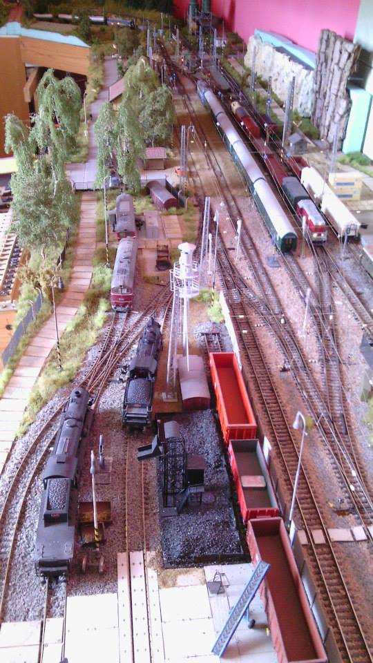

Jen pro tvoji představu,jak vypadají 3 metry na kolejišti,šířka 50 cm.
Majkl

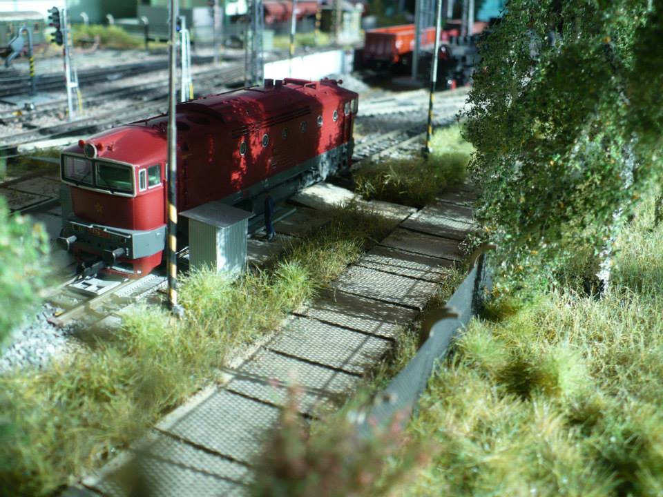

Ještě velikost TT
Majkl
