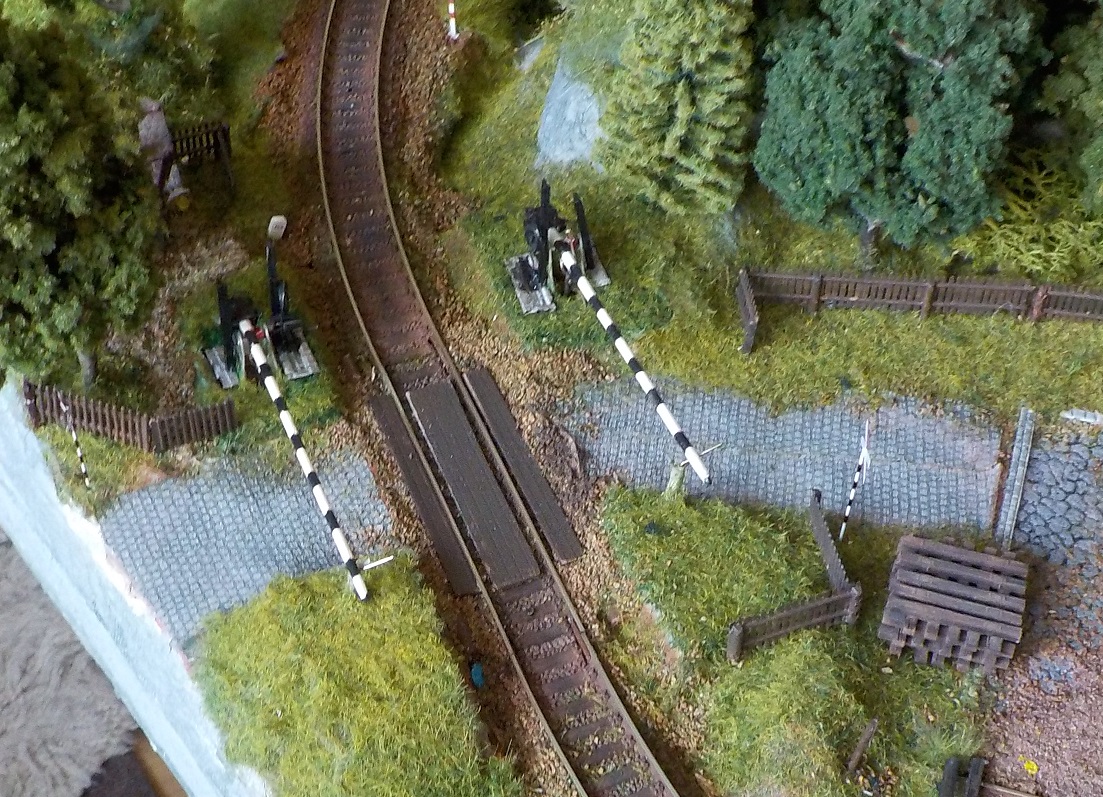

Co se týká šraněk, tak kříže považuju za dopravní značku, byť tenhle názor není košer. Celkově se šraňky budou ještě masivně dodělávat, aby aspoň z dálky lehce upomínaly na realitu. To zahrnuje vyvážení, aby šly dobře dolů i nahoru; celkové přebarvení, nakašírování spouštěcí mechaniky jak u šraněk, tak kliky u vechtru, imitaci zvonkového zařízení a nakonec i doplnění toho "dopravního" značení. A zase bude limitované budoucností - dvojjazyčně popsané černobílé, nebo červenobílá klasika?

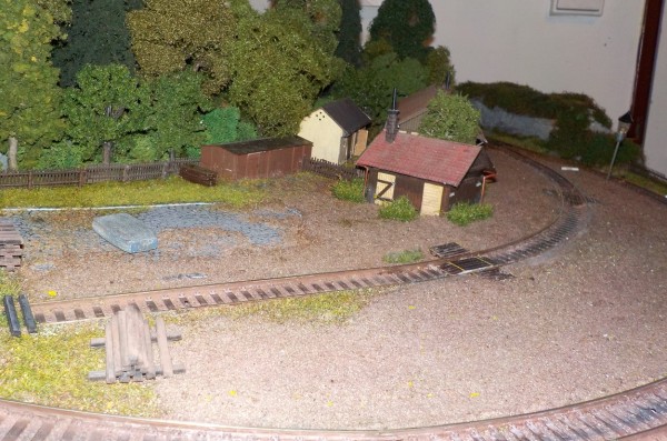

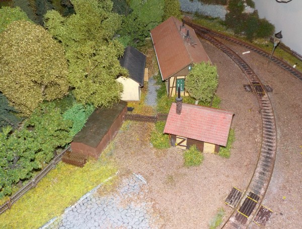

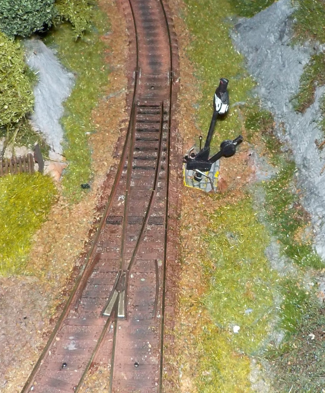

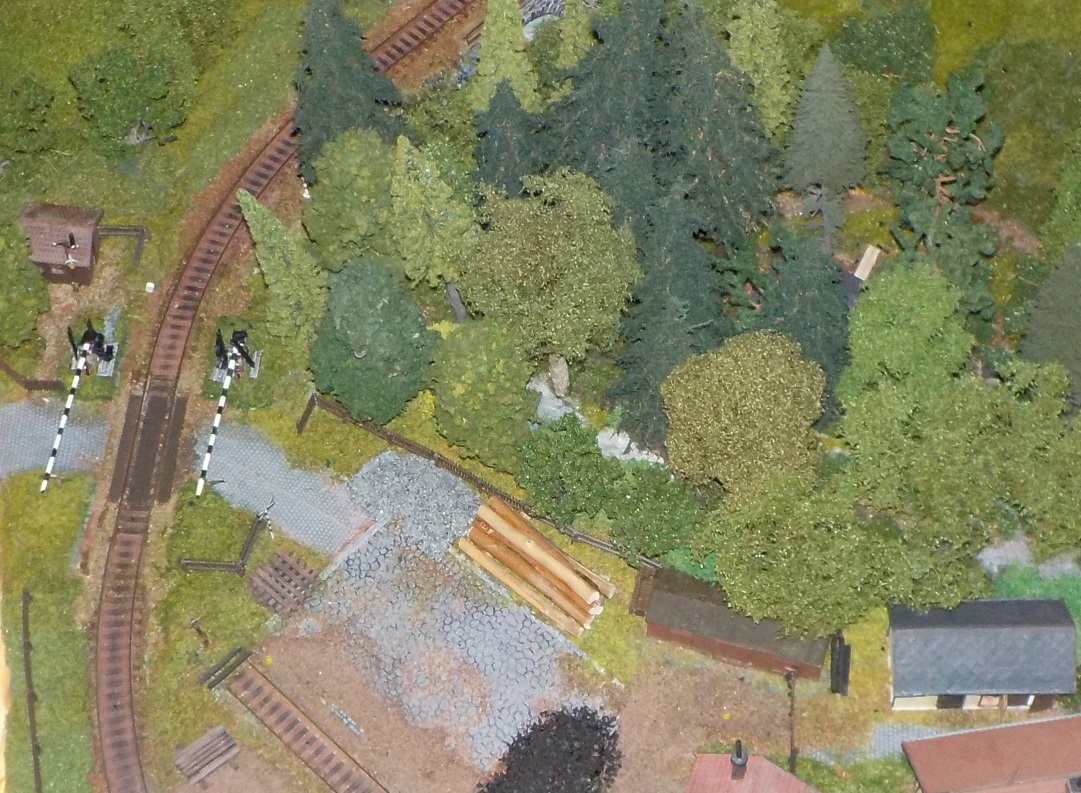

Příspěvekod Střelec » stř 08 dub, 2015 6:38 am

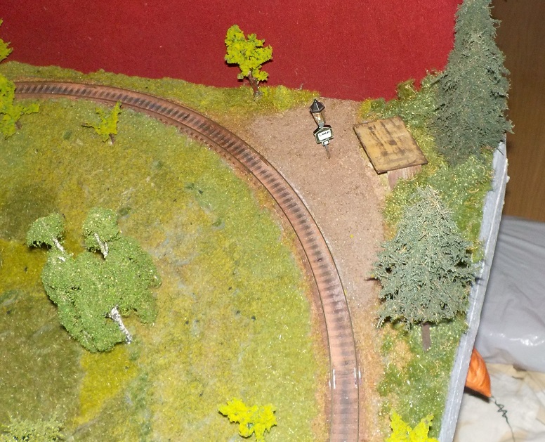

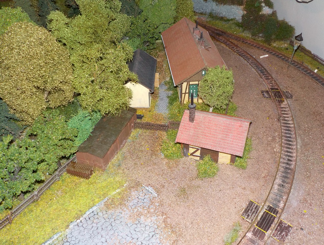

Já jsem lehce pokročil se svým "cvičným kroužkem". Osadil jsem pískáčky, upravil šraňky (nakašíroval mechaniku a vlastní závory udělal nové), doplnil do nákladiště o hromady různého materiálu (další kůlna by tam opravdu nesedla, zkusil jsem dva tůzné kousky umístit "na sucho" a opravdu to vypadalo blbě). Na zastávce přibyly cedule na lampu a nakonec dostala výhybka imitaci přestavníku. Není to sice žádná sláva, ale trošku se hýbe. Jak šraňky (stahují se mizerně, ale to dělaly už před úpravou, takže je asi povětšinou "zacvaknu" stažené), tak přestavník (též výměnové návěstidlo) mě poučily o mé hranici možností, takže tam, kde mi půjde o perfektní vzhled a funkci, raději obětuju finance za kvalitní výrobek. Čekají mě barevné retuše, vysázení borového lesa na roh u výhybky a doplnění imitace zvukové signalizace ke šraňkám.
Příspěvky: 1868
Re: Micro-mini-pidi kolajiska I
Příspěvekod Střelec » stř 08 dub, 2015 6:42 am
Pokusný paskvil přestavníku na výhybku a lampová cedule na zastávce.

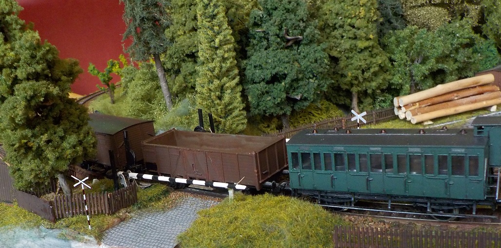

Příspěvekod milan ferdián » stř 08 dub, 2015 9:04 am
Mistře,když už máte břevna od závor bíločerné,tak tam má být cedule "POZOR VLAK" a ne výstražné kříže. :wink:
Limit příloh vyčerpán
Příspěvky: 12140
Příspěvekod Střelec » stř 08 dub, 2015 9:22 am
Ten nápis měl bejt na těch křížích, ale nedokážu ho udělat tak malej. Někde jsem narazil na fotku, datovanou do poloviny 30. let a tam byl dokonce dvojjazyčnej - na jednom rameni kříže "pozor vlak" a na druhým "achtung zug". To by odpovídalo Hankovo poznámce o něco výše, že kříže byly zavedený a postupně instalovaný od roku 1931. Cedule by mohly bejt časem, teď nějak nebyly mezi zásobama - počítal jsem s nima původně na protilehlou stranu silnice. Nejsem si ale jistej pruhováním sloupků s křížema, případně je obílit by neměl bejt problém.
Taky by tam mohlo bejt původní dopravní značení pro chráněnej přejezd - modrej trojúhelník (špičkou nahoru) s bílým plotem (pro nechráněnej byl s mašinkou). Ale na to tam nemam dost silnice...
Příspěvky: 1868
Příspěvekod milan ferdián » stř 08 dub, 2015 9:28 am
Výstražné kříže byly zaváděny během protektorátu.A cedule se rušily do roku 1962.

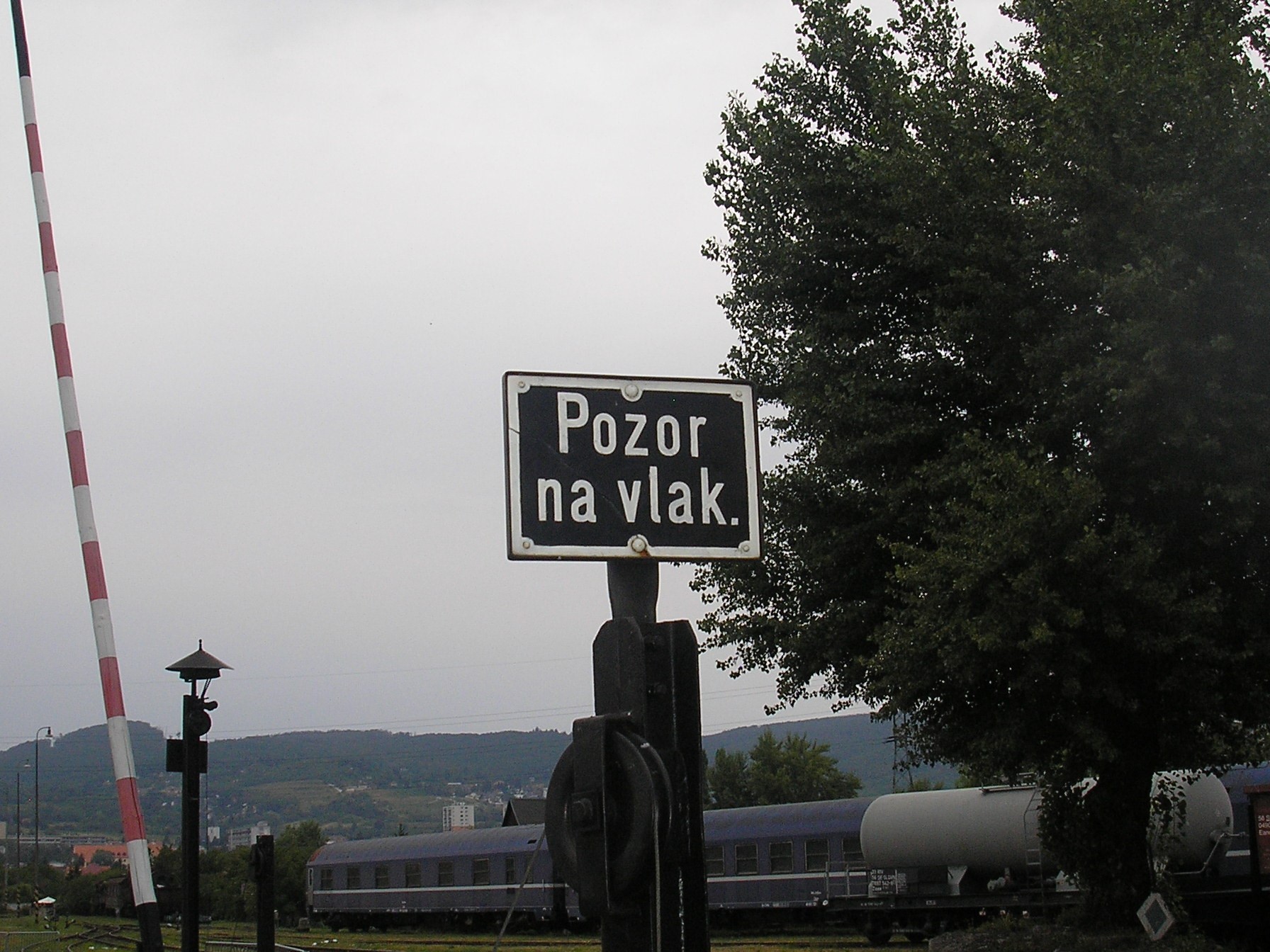

Příspěvekod JanoH0e » stř 08 dub, 2015 2:04 pm
Tabuľka - urob to z leptu
