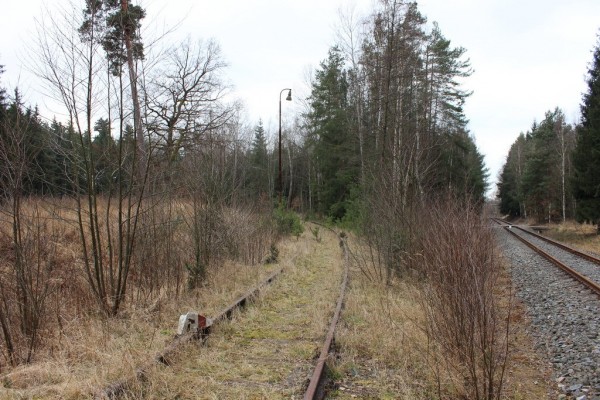

Obejděte si vlečky ve vašem nejbližším okolí. Všechny jsou zabezpečeny buď odvratnou kolejí nebo výkolejkou.
Výjimky se samozřejmě najdou. To jsou velké vlečky (např. areál TPCA Kolín) kde jsou předávací stanice a tam se vozí celé vlaky.

To nebude problém. Tu je vleček jak šafránu. Hyundai Nošovice, Vítkovické železárny, Nová Huť,......

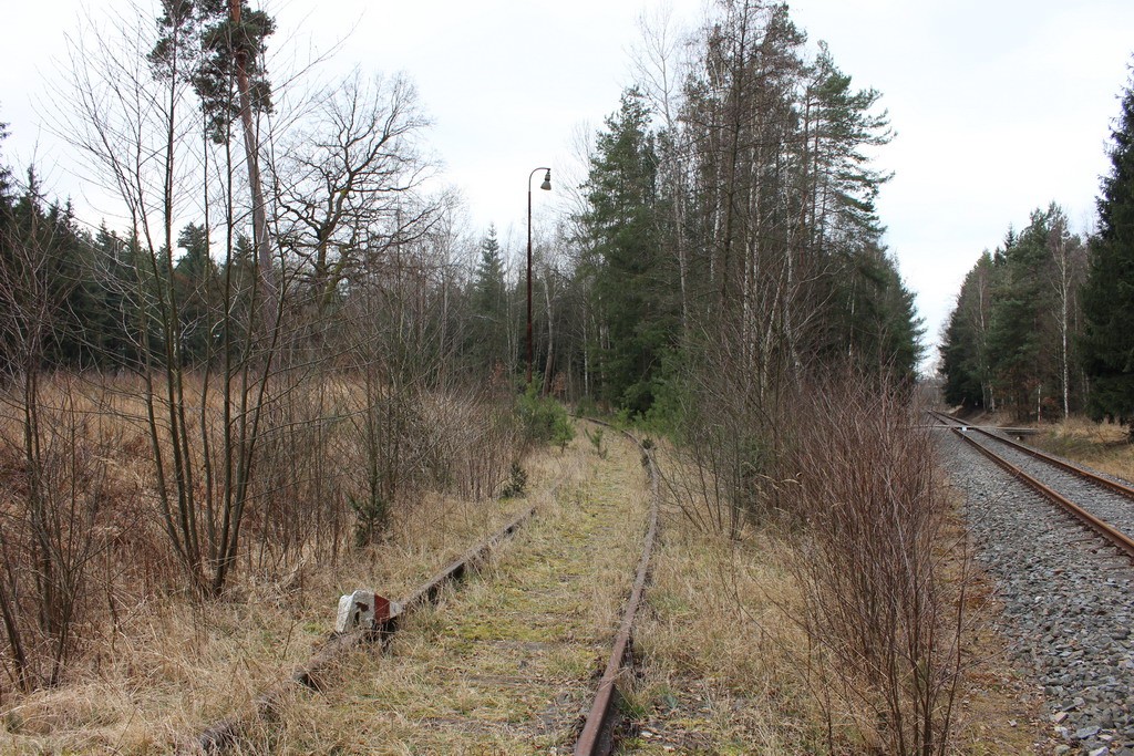

Tak jsem ještě ani nikam nešel, a našel jsem si vlečku s výkolejkou. Odbočka do Semenářského závodu z vojenské vlečky v Týništi nad Orlicí:
Obrázek z Vlaky.net
