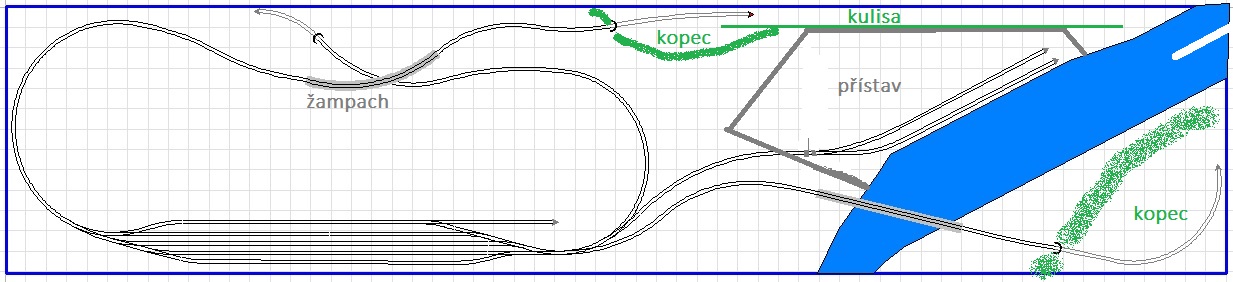

Zkus si do kolejiště (plánku ve wintracku) doplnit výšky a uvidíš, že s tou tratí vpravo se nemůžeš rozumně dostat z pod řeky na viadukt. Co tu trať nechat jen jako odbočnou a v tunelu udělat smyčku (případně s odstavnou kolejí) pro obracení souprav.
Mimochodem to podjíždění je zdymadla je taky divočina. nemáš hned za stanicií most přes řeku?Jinak je ímavý námět, který si nezaslouží zatratit, bude chtít doladit (SN) možná mírně redukovat (jednu trať?). Námět s přístavní vlečkou včetně zdymadla bych klidně nechal, akorád bych řeku vedl u kraje kolejiště, protože tam nebude muset být celá a nebudou ji koleje křížit.

Ahoj, ano já už vím , že s tím podjezdem je to blbost výškově to prostě nemůže vyjít. Už přemýšlím jak to udělat jinak. Ale řeku jen kouskem po kraji vést nemohu protože zdymadlo je dost široké. Dnes se pokusím něco nakreslit a dám to sem. :D

V rámci prokrastinace jsem si dovolil něco navrhnout...takhle by to výškově mohlo vycházet i pod to zdymadlo. Všechny tunely vedou do SN. Šlo by pěkně modelovat, jak vlečkový vlak naveze vozy z vlečky do nádraží, kde se předají Pn a Mn. Stanicí prochází hlavní jednokolejka a odbočuje z ní krátká lokálka (z které vede vlečka do přístavu) do skryté koncové stanice.
