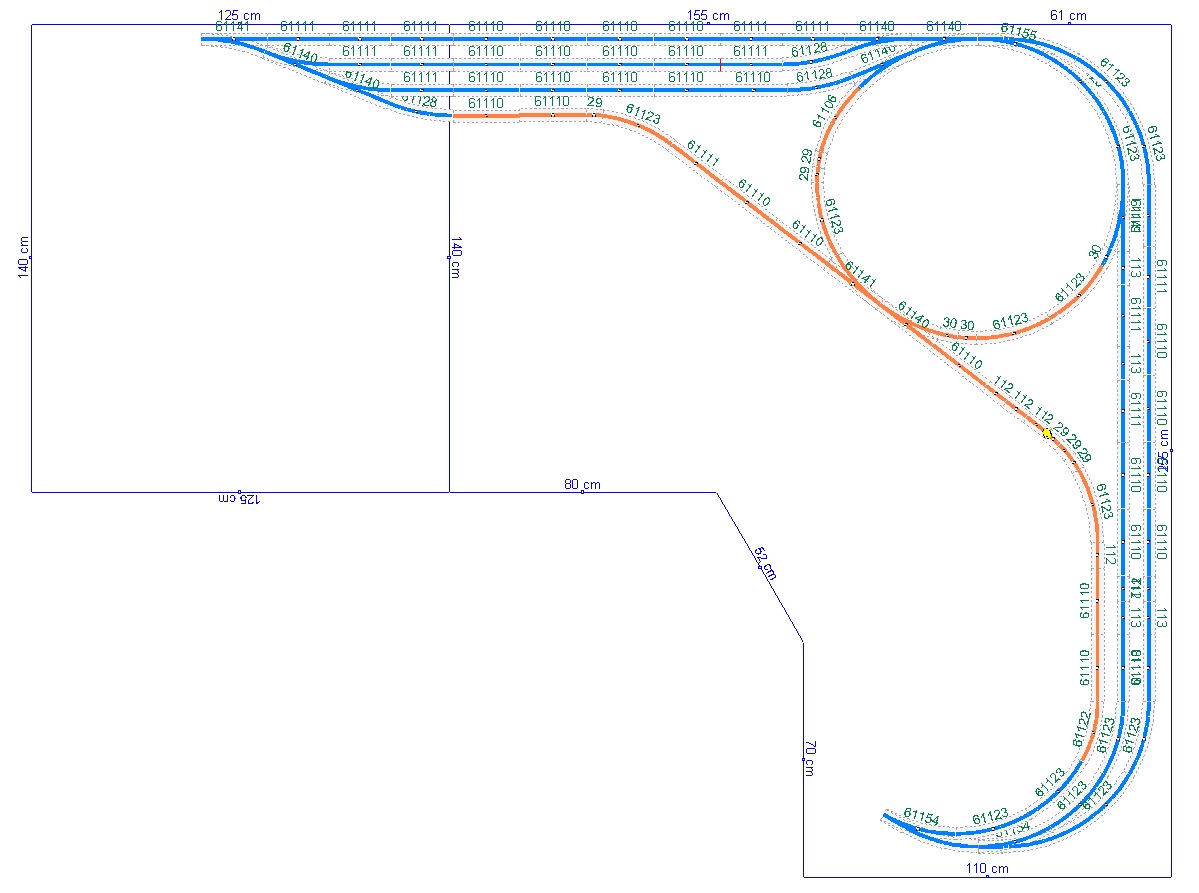

Jistě, já si uvědomuji, že ta délky kolejí v SN je velmi krátká, ale stále ještě je pár možností - anebo nedělat smyčku a objíždět soupravu, 2) úsek v tunelu vedoucí do horní stanice zkrátit tak, aby se tratě křížily dříve a tím pádem větší místo pro SN, 3) dělat menší soupravy, aby se to na ty koleje vešlo (T478.1+Bai+Bai by se měla do toho oblouku za smyčkou směr jednokolejka vlézt a do části smyčky odstavit vlak tak, aby se dalo točit do druhého směru) a 4) trochu upravit plánek podle Milana Ferdiána. Každopádně si to taky zkuste, trochu si zanadávejte jako já, když nad tím sedím celý den a říkám si: „Byl mi to čert dlužen“

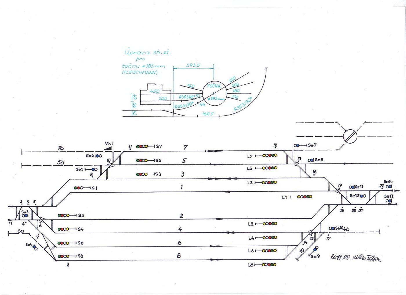

Tvar tohoto kolejiště je velmi nešťastný i ty požadavky na provoz v dané modelové velikosti HO.S tím to problémem jsem se již též potkal.SN do sklepa,1.patro bod pozornosti stanici vyrovnat,ale i tak budou dopravní koleje krátké.Ze střípku co jsem ještě našel.Kolejiště je v modelové velikosti TT/1:120.

Právě to "čert mi to byl dlužen" jsem si říkal asi tak tři večery. A byl jsem moc rád, že to nemusím kreslit ručně jako Milan. :)
2 milan: Dík. :) Co to je za krásný fragment?

lajblt píše:2 milan: Co to je za krásný fragment?
Jsou to pozůstatky z jednoho návrhu kolejiště.Někde dokonce je hluboko zasunuté i téma.Jen třeba pohledat.Stejný problém jak zde.Bohužel zachovali se jen střípky plánu.

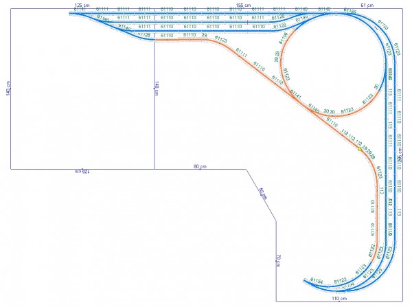

U mého návrhu problém není, tam je zapotřebí oddělit od zbytku kolejiště modulem vratné smyčky jen oranžový úsek. :)

Zdravím všechny přispěvatele, děkuji za super odezvu a za čas, který jste vynaložili při tvorbě plánků. Musím uznat, že plánek od lajblta mi tak trochu učaroval, to SN je geniální. Škoda, že přijdu o to křížení s mostem, ale myslím si, že v tomto případě to možnosti SN vynahradí. Jediné co - tak tam na jeho plánku je 110cm šířka jedné strany, místo skutečných 100cm... budu to tam muset trochu upravit, nebo použít R2 oblouky.
Navíc co se týče mostu, už mi zraje nápad, že si alespoň takový malý mostík umístím po cestě do koncové stanice, v místě, kde bude taková roklinka...
To buddha.ms: Tento rozměr je prozatím bohužel maximum :( ani 1cm nemůžu zvětšit.. myslím, že je to patrné z předchozích fotek :D .. stůl je v místnosti umístěn dost na krev.
Celý plánek jsem si zkusil rovnou sestavit a zapojit. Není to uplně přesné, je to na zkoušku v rámci možností kolejiva, které aktuálně mám. Stejně mám aktuálně pouzedvě loko, takže nepotřebuji v SN více odstavných kolejí. Ve finálním plánu samozřejmě ostatní odstavné koleje budou.
Narazil jsem ovšem na jeden problém: Smyčka zapojená podle lajblta funguje správně, ale ovládání 2 výhybek ve smyčce nefunguje korektně. Netušíte někdo, jak se toto řeší?

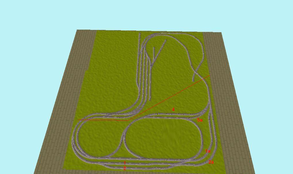

Příspěvekod buddha.ms » pon 30 bře, 2015 10:20 am
Něco se mi povedlo. Ale žádná sláva.
Koleje v SN:
1 - odstavíš zde v pohodě 4-5 vozový rychlík.
2 - pára (BR52, 475.1,... ...BigBoy ne! :D ) + 3 Y vozy
1a - 3-vozový vlak, vozy Y + Bardotka/Brejlovec
2a - 4 vozový, Y, Bardotka/Brejlovec
4 - jen tak tak se vleze 3-vozový Y vlak s Brejlovcem
5a - sem se vleze sólo hurvínek, nebo singrovka
Myslím, že na provoz na takovém kolejišti to stačí, v případě, že do horní stanice bude jezdit bez jízdy do SN ten sám vlak, možná občas Mn nebo vlečka. To bohatě stačí. Nepotřebuješ nacpat hlavní nádraží ani SN k prasknutí.

Příspěvekod Barbucha » pon 30 bře, 2015 11:22 am
Mám pro stanici 3 metry mezi zhlavími a na rychlík to vychází se zatraceně odřenýma ušima, čili spíš nevychází, a to jen aby se vykřižoval. Nějak nepředpokládám, že by tam zastavoval. protože bych po něj neměl nástupiště. Počítám BR01 + 5xY, to není rychlík, to bych chtělo o dva vozy víc.. Příměstský vlak maximálně 3x Halberstadt (je delší jak Y), abych ho dostal k nástupišti. Náklaďák, 14 vozů a hotovo. Přijde mi to trochu optimistické.
To není prostor na rychlíky, dělal bych nějakou lokálku na takovém prostoru. Já dělám tzv. "městské" nádraží, čili hlavní nádraží je kousek dál.
Barbucha
Příspěvky: 2311
Re: HO kolejiště ve tvaru L 340cm x 255cm
Příspěvekod buddha.ms » pon 30 bře, 2015 11:58 am
Já to měřil se Siberlingy. Existují rychlíky dokonce jen třívozové či dvouvozové! Navíc teichman.t si vybral těžké téma, má dvoukolejku, dvě jednokolejky. Příliš malé hlavní nádraží, a to chce ještě vratnou smyčku pro oba směry. Barbucha má pravdu, to je opravdu spíše lokálkové na takový prostor.
