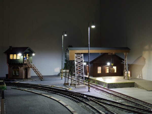

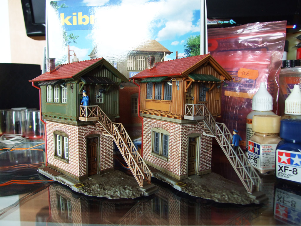

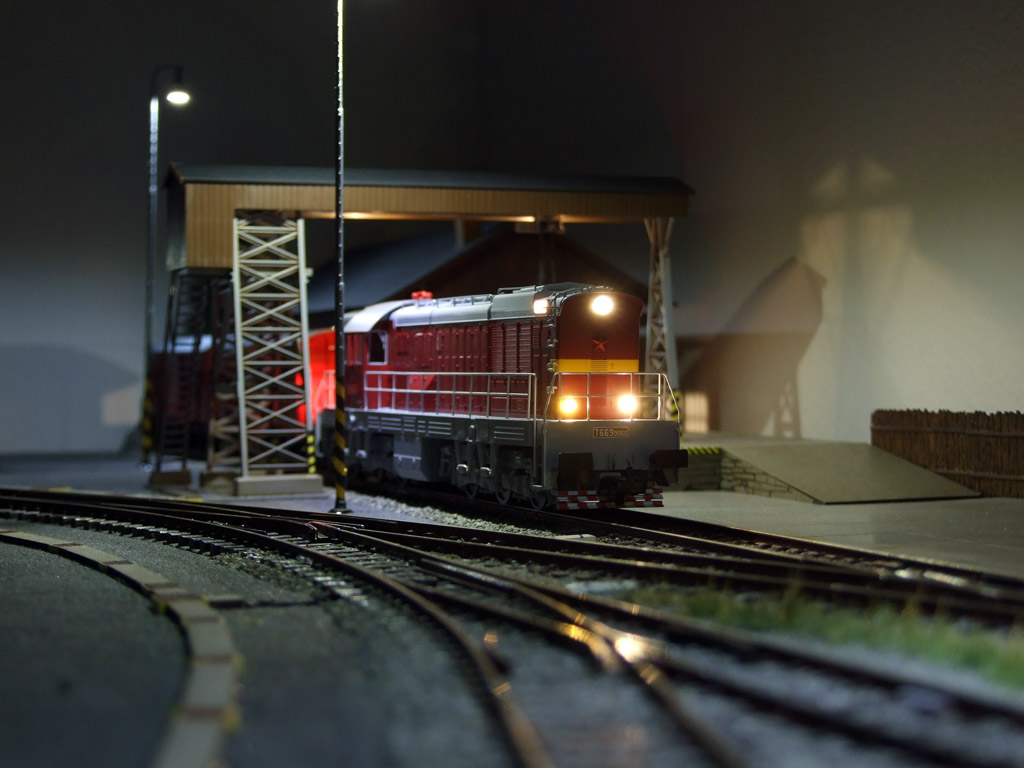

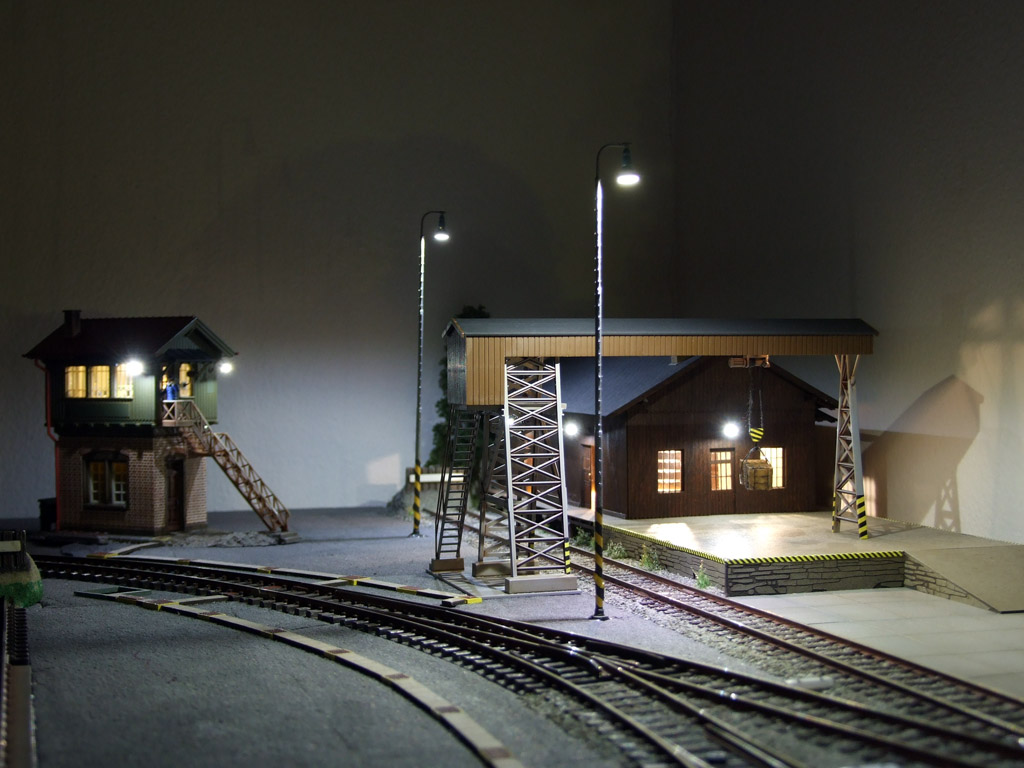

Příspěvekod Gene_Simmons » pon 11 kvě, 2015 9:42 pm

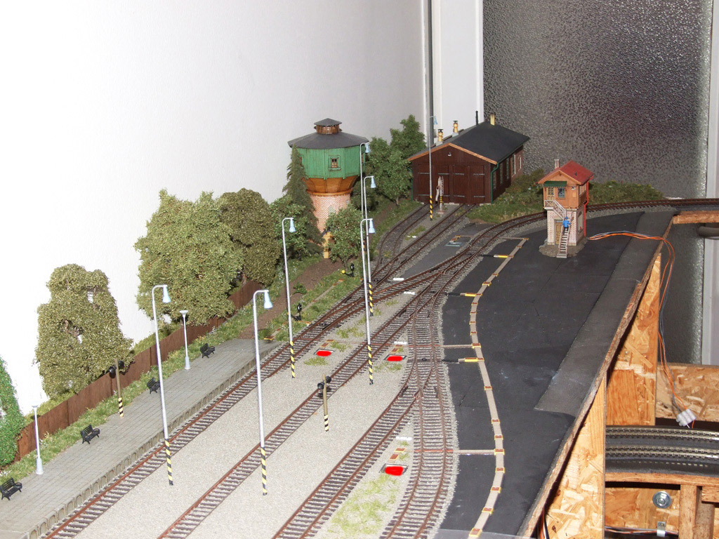

Aktualizace stavba kolejiště duben 2015 http://modelovy-svet-gene-simmonse.cz/duben-2015/
V dubnu 2015 jsem zjistil, že dvouramenné vjezdové návěstidlo Viessmann má dva přestavníky (nějak jsem na to zapomněl), musel jsem zvětšit otvor pro vjezdové návěstidlo tak, aby se tam vešly dva přestavníky vedle sebe. Na pravém zhlaví jsem zaštěrkoval zbývající místa mezi kolejemi sbíhající se do cípu k výhybkám. Následovala stavba stavědla od Kibri 39308 Oberzeisel. Tuto stavebnici jsem zvolil schválně, protože na levém zhlaví mám stejné stavědlo v jiných barvách Marbach, také od Kibri. Stavba je vcelku pohodová, všechno sedí, jak má. Jak píše Houmr, je to takový klik klak, který by držel i bez lepidla. Jediný zápor této stavebnice je, že rámy oken jsou už od výrobce spojené se skleněnou výplní, takže rámy oken v podstatě nejdou napatinovat. Pár věcí bylo třeba upravit, přestříkal jsem střechu stavědla a okapy červenou barvou Gunze Mr Color 114 a natřel hradlový přístroj stavědla zelenou barvou Revell 360. Okapy potřebovaly ještě další úpravu, ve stavebnici se mají okapy sbíhat v jeden odtok, to se mi nelíbilo (ani jsem to nikde neviděl), takže jsem okap rozřízl a otočil o 180° a znovu slepil. Tím vznikl stejný okap jako na druhé straně. Samozřejmě jsem vše při stavbě patinoval, postup patinace je uveden u fotek. Při stavbě stavědla jsem v mezičase začal pracovat na popelové jámě, kterou jsem napatinoval a zapracoval do kolejiště v místě, kde bude zauhlování a pískování. Na překládací jeřáb jsem dodělal žlutočerné výstražné pruhy. K překládacímu jeřábu jsem přilepil dvě drážní lampy, nainstaloval jsem stavědlo a oboje jsem zapojil a vše jsem rozsvítil a vyzkoušel. Nakonec jsem si s Čmelákem zaposunoval a trochu zajezdil s Bardotkou a Rybáky. Tato záložka obsahuje fotky z dubna 2015.
Malá ukázka fotek:
Pro porovnání vyfocená obě stavědla
Stavědlo, přilepené drážní lampy - zkouška osvětlení
Čmelák při posunu nákladních vozů

Příspěvekod Polabský » úte 12 kvě, 2015 2:55 pm
Líbí, pěkný ale ..................................
Já vím, že jsem šťoura ale vidím problém:
Vjezdové návěstidlo umístěné takhle blízko krajní výhybky neumožňuje vůbec posun ve stanici přes krajní výhybku. Mezi krajní výhybkou a vjezdovým návěstidlem musí být ještě osazen "označník" ke kterému je možno posunovat "beztrestně".
Chtělo by to posunout ho aspoň kousek.
Neměl jsem možnost podrobně zkoumat dvě odjezdové mechaniky ale i tam mám určité pochybnosti o jejich správném osazení.
Hezký den Všem :D

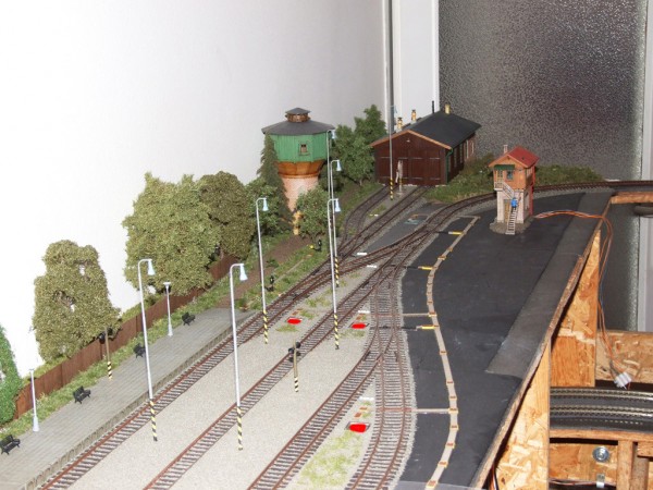

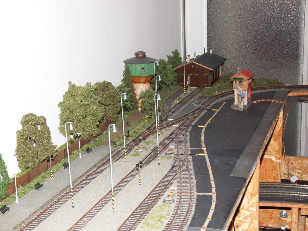

Příspěvekod Gene_Simmons » úte 12 kvě, 2015 9:14 pm
Polabský píše:Líbí, pěkný ale ..................................
Hezký den Všem :D
Hele, ty šťouro :lol: :lol: :lol: , nejsi šťoura, máš pravdu. Tomu se říká konstruktivní kritika. Když jsem vjezdové návěstidlo instaloval, tak mi to nedošlo. Je fakt, že by se nedalo posunovat za krajní výhybku. O označníku taky vím (kůl s modrou horní částí), za který se už posunovat nemůže. Jak jsem si to od tebe přečetl, hned mi to došlo :wink:, že jsem to zmastil. Nedá se svítit, budu to muset opravit, takhle je to kravina. Co se týká odjezdových návěstidel, myslím si, že ty jsou v pohodě viz foto.
První foto je originál, na druhé fotce jsem červeně zvýraznil šachty pro odjezdová návěstidla.
Gene_Simmons

Příspěvekod Polabský » úte 12 kvě, 2015 9:58 pm
Dobrého večerního,
k odjezdovým návěstidlům bych to tak cítil, vypustit odjezdové náv. zcela vlevo. Tu kolej bych vnímal jako manipulační, páč je těsně u výpravní budovy a současně je i spojnicí k obvodu zbrojení lokomotiv. Pro odjezdy by asi ve skutečnosti bylo jen jedno odjezdové a k vlaku by stejně chodil výpravčí. Ale když už to tak je, neměly by být všechny koleje dopravní ale aspoň jedna manipulační.
Ale jinak, podle vkusu každého soudruha :D
Hezký večer !!
Polabský
Příspěvky: 856
Příspěvekod Barbucha » úte 12 kvě, 2015 10:11 pm
To už bych asi nechal tak jak je, když už má u budovy nástupištní hranu. Jen jsem z fotek nepostřehl, kudy se chodí na ostatní sypaná nástupiště a jak se odváží třeba kusové zásilky.
