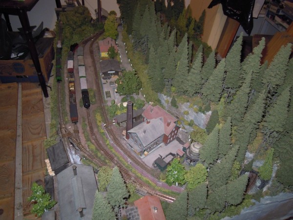

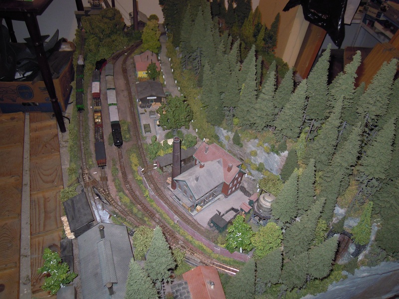

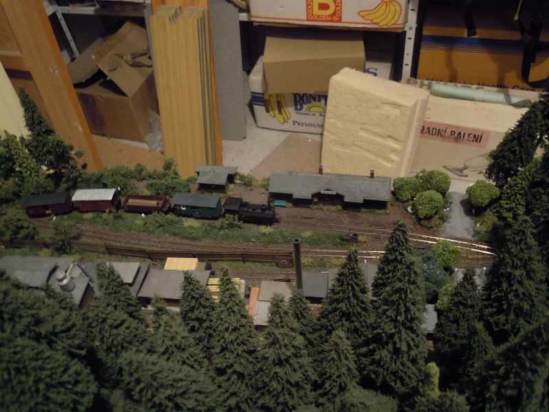

Moje kolejiště je sice H0e (150x90), ale jako ukázka řešení postačí:
Mám "kulisu" ve formě útesu s lesem navrch - odděluje mi dvě stanice, co jsou fakticky vedle sebe (viz foto).
Vlečka je u mě pokračování manipulační koleje - sice to komplikuje provoz, ale okoukal jsem to v Blovicích, kde jedna kolej "obsluhuje" několik fabrišek, skladiště a komplex sila...
Takže ty posuneš zadní stranu "kopce" až ke "skryťáku" a vepředu budeš mít místo na plánovaný svah s loukou. Vršek (zadní hranu) svahu navýšíš stromy v jedné lehce klikaté řadě a proložíš je křovím, aby nebylo moc vidět skrz. Ke kraji to změníš v řídnoucí stromořadí či křoviny, ztrácející se v krajině. To spolehlivě zakreje lokomotivu, objíždějící soupravu ve skryťáku, která by vykoukla za svahem...

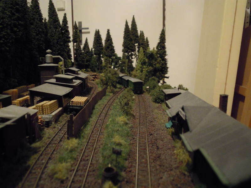

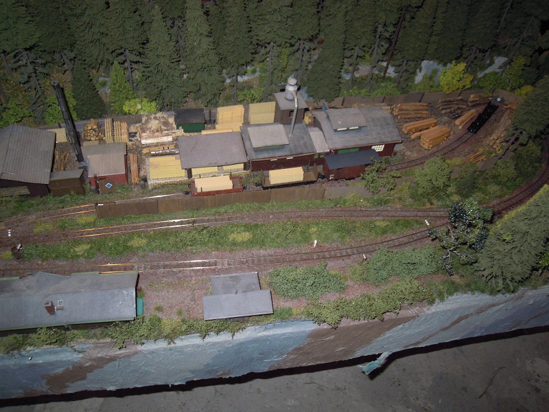

Příspěvekod Střelec » pon 26 led, 2015 1:33 pm

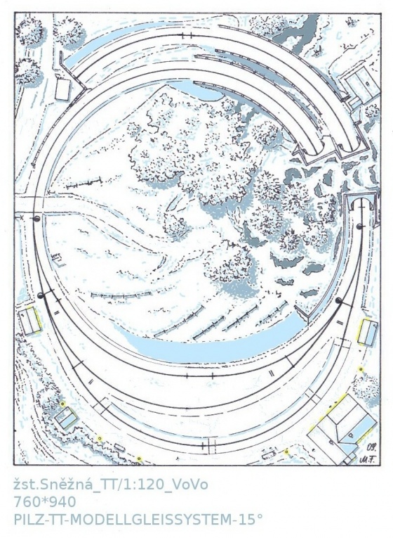

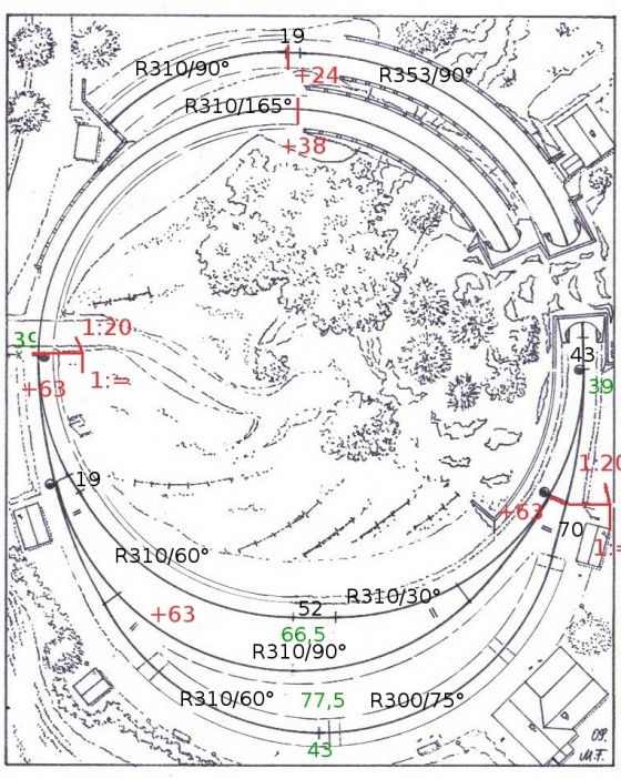

Pokud stanice budou navazovat v obloucích, tak by s kulisou byl problém. Zkus si najít plánek "Sněžná" od Milana Ferdiána - patrně ještě bude k nalezení někde hluboko v diskusi. Viditelnou stanici můžeš modifikovat podle toho, co se ti zamlouvalo naposledy a k tomu získáš dost tratě v krajině, aby sis užil jízdu.
Pokud chceš inspiraci na pilu, tak ta moje je v základu od Auhagenu, doplněná o různý zbytky a vlastní tvorbu. Dvě velké kůlny jsou ze štítků typu prkenná ohrada (patrně od Malé Železnice), garáže, vrátnice a malé kůlny dělá taky Auhagen, ale samostatně, stejně jako imitaci průmyslové drážky v areálu pily. Prkenná ohrada je ModelScene, řezané dříví plastové různých původců a klády přírodní.
Auhagen používá povětšinou univerzální měřítko 1/100, takže se to dá použít jak k H0, tak k TT. Pokud budeš dělat nějaké starší období, tak se ti k tomu hodí i náklaďáky pro wargames od ruské firmy Zvezda, jsou taky 1/100 (ZiS-5, Opel Blitz a snad Chevrolet - po válce tu běhaly všechny), stavebnice se pohybují od sedmi pětek do kila podle prodejce.

Střelec píše:Pokud stanice budou navazovat v obloucích, tak by s kulisou byl problém. Zkus si najít plánek "Sněžná" od Milana Ferdiána - patrně ještě bude k nalezení někde hluboko v diskusi. Viditelnou stanici můžeš modifikovat podle toho, co se ti zamlouvalo naposledy a k tomu získáš dost tratě v krajině, aby sis užil jízdu.
Je k tomu i krásné povídaní,jak se všichni členové DFmodely.biz sešli na Novoroční přípitek.

Díky, tyhle plánky znám. Moc si neumím představit rozumné zakomponování vlečky a skladiště - buď jen jedno. Ale něco si z toho možná vezmu, a to umístění SN do "podzemí" a tím pádem víc širé tratě...

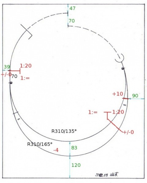

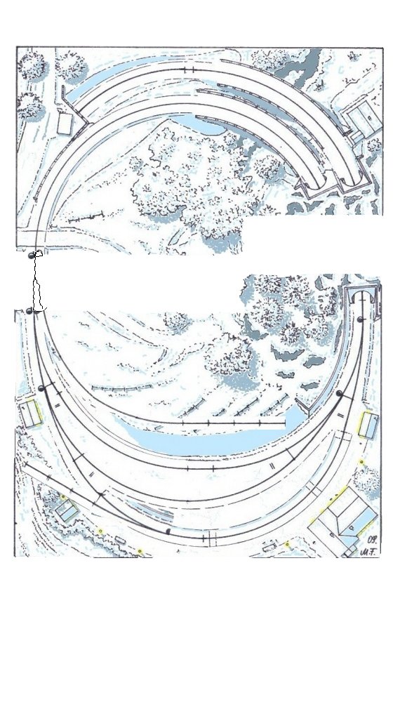

Příspěvekod milan ferdián » pon 26 led, 2015 2:17 pm
Ty brďo,já se fakt picnu.Na délku máš k dobru 160 mm,kde můžeš vložit výhybku EW1 a máš mini vlečku pily.OBW pravou vložíš na spodní kolej před obloukovou výhybku nalevo a máš mini kusou kolej ke skladišti.Proč myslíš,že jsem vložil náčrt s údaji :?: :?:
Příspěvky: 12194
Re: Lokálka TT 110x75
Příspěvekod Rocky_MK » pon 26 led, 2015 2:29 pm
Však já jsem neříkal, že to je nemožné, ale že si to tam neumím rozumně představit - tj.tak, aby se mi to líbilo. Navíc pila zabere poměrně velkou plochu.
Příspěvekod milan ferdián » pon 26 led, 2015 2:49 pm
Poslední šance... :mrgreen:
Příspěvky: 12194
Příspěvekod Rocky_MK » pon 26 led, 2015 2:58 pm
Já vím, že by to tak šlo, jen je to prostě takové moc symetrické, proto se mi to nelíbí.
