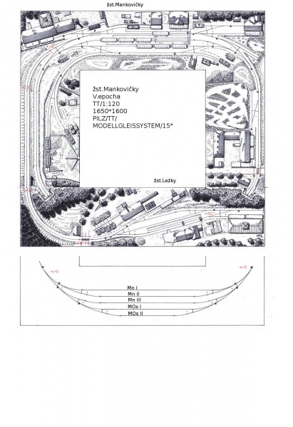

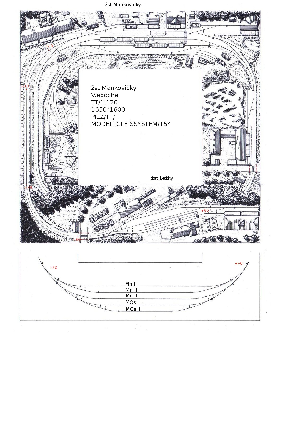

Ahoj...a co tak urobit segmentove kolajisko?nieco ako napr.Mankovicky od Milana :?:

Hergot, to vypadá výborně...
