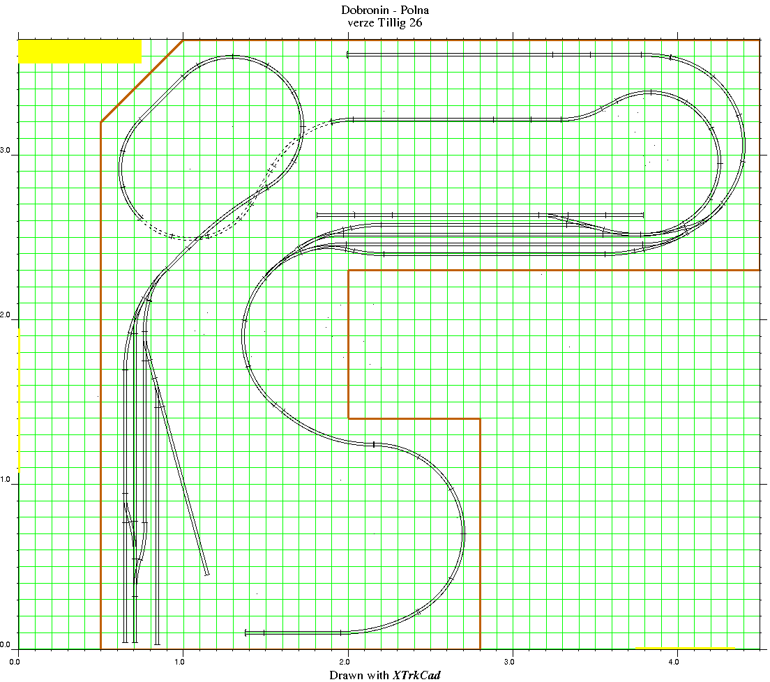

Příspěvekod sidlo » čtv 29 kvě, 2014 5:29 pm
Tak jsem to překreslil a zohlednil některé připomínky. Nebylo to úplně triviální.
Na manipulačních kolejích jsem použil Tillig výhybky EW 2. V dopravních kolejích EW 1 a obloukové. Co říkáte na použití EW 2?

Příspěvekod chameleon » čtv 29 kvě, 2014 10:11 pm
Ta odbočná stanice vypadá teď o dost líp :wink: akorát na té lokálce a koncové staničce mi pořád něco nesedí...
Jinak kup si ew1 a ew2 a dej vedle sebe...myslím, že pak dáš všude ew2 - i na manipulačních :wink:

Příspěvekod Polabský » pát 30 kvě, 2014 5:07 pm
LÍBÍ !!
Ten oblouk na lokálce před vjezdem do tunelu bych se možná trošinku snažil potlačit, buď směrováním koleje, nebo úpravou zalesnění, zářezem.
To snad proto aby to nenapovídalo tak výrazně o směru pokračování. Není to ale nutnost.
U nádraží lokálky by bylo rozumné dokreslit si rozmístění budov, ramp, skladišť.
Pak se tam dají vymyslet případné drobné dekorativní zakrouceninky .
Ty vznikaly buď již při stavbě, nebo při obnovách, kdy byly použity novější výziskové výhybky jiných geometrických parametrů
Co bude na té přímé kusé koleji JV směrem ??
Nepostřehl jsem nějak, v které epoše se to bude odehrávat ale nestálo by za úvahu někde počítat s depem?
Pokud to bude žhavá současnost, pak například na lokálce by malé depo využívala traťovka, nebo by se do něj na zimu v noci strkali motory.
Pak by ovšem byly kusé koleje málo udržované, případně obsazené odstavenými deponovanými vozy "správkami".
Na hlavní trati by to depo v současnosti taky víc "spalo".
Ono obesně bude potřeba udělat nástin krajiny aby bylo možno naplánovat polohy mostů, mostků, propustků a silnic. Stejně tak i rozmístění zástavby. Díky přijatelné hustotě kolejí a směrování na ploše, by krajina mohla vyznít velmi pěkně.
Pokud mohu komentovat, tak se mi líbí, že to není vlakodrom.
Hezký den Všem !!

Příspěvekod sidlo » pát 30 kvě, 2014 7:56 pm
Nevím v čem by měly být EW 2 lepší než EW 1. Praktickou geometrii mají skoro stejnou obě. K EW 2 se musí přidat rovná kolej 50 mm, aby bylo dosaženo stejné rozteče sousedních kolejí. A potom se už liší pouze v poloměru odbočující kolej, kde u EW 2 je asi poloviční než u EW 1. Právě kvůli poloměru jsem dal na dopravní koleje EW 1 a na manipulační koleje EW 2.
V koncové stanici je asi následující představa, odleva:
  • manipulační kolej, nakládací rampa se skladištěm a dopravní budova
  • dopravní kolej - osobní vlak
  • dopravní kolej - nákldní vlak
  • kolej do výtopny "Ledečko"
  • vlečka pila nebo něco podobného
Kolej mezi tunelem a obloukem z odbočné stanice bych ještě otočil asi o -15°, aby nebyla rovnoběřná se sousední kolejí.
Epocha III - IV.

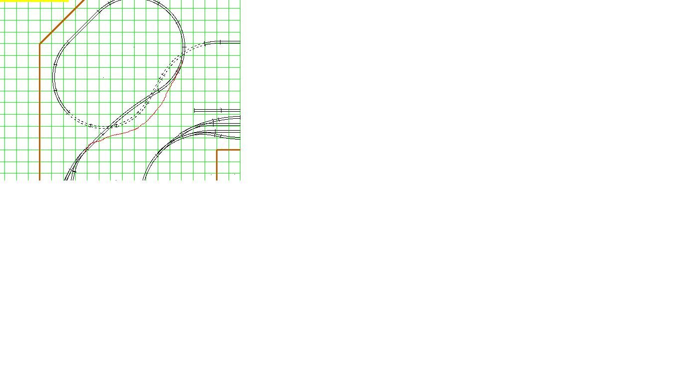

Příspěvekod cipisekmp » sob 31 kvě, 2014 3:35 pm
Ahoj, ja teda nejak moc radit v planovani kolejiste nemohu, protoze zadne nemam, ale obcas vstoupim do diskuze kdyz se me neco libi a toto me pripada rozumne. Neni to preplacane a myslim ze se bude dat na tom jezdit i podle nejakeho grafikonu. Mel bych preci jen mensi pripominku a to k vedeni trati do horni koncove stanice. Nacetrl jsem to jen v malovani, tak nevim jak by to vychazelo realne.
Jde me o to, ze pokud tu trat posunes bliz k te hlavni trati, tak muzes zacit stoupat hned za vjetim do tunelu a budes mit mensi stoupani. Ale je to jen myslenka. Mozna mas nejaky duvod proc to chces tak jak to je.

Edit: Jeste me napadlo ty dve trati jak vedou z hlavni stanice v pravo vest az do tunelu jako dve koleje vedle sebe a rozdelit az v tunelu, ktery podle geometrie posunout eventuelne bliz k prave strane kolejiste tak aby vychazel vhodny oblouk na jednokolejce na stoceni na tu stoupaci smycku.

Příspěvekod sidlo » sob 31 kvě, 2014 4:44 pm
Díky za náměty.
Horní spirála - naopak, snaha byla to co nejvíce oddálit od odbočující stanice, aby tratě nebyly blízko sebe. V prvních návrzích jsem musel vést západní kolej z odbočující stanice tunelem. V této variantě by se to dalo zvládnout s opěrnou zdí. Spirála v současné poloze má stoupání 3,7 %, což je přijatelné.
Souběh hlavní a odbočující tratě není možný. Hlavní trať na konci oblouku začíná klesat do skrytého nádraží 2,9 %. Odbočná trať přibližně ve stejných místech začíná stoupat 1,2 %.

Příspěvekod Polabský » sob 31 kvě, 2014 8:50 pm
Jen maličkost. Stoupání 3,7% je únosné v přímé, nikoliv v oblouku.
Tam bych doporučoval sklon snížit. K jízdnímu odporu ve stoupání se přičítá odpor jízdy obloukem.
Existují na to různé teoretické poučky, mluvící například o 12 a více %, rozhodující je ale poloměr oblouku.
Za mravné bych považoval snížení cca o 10%.
Proto považuji návrh na snížení stoupání za rozumný.

Ahoj, ja osobne si myslim, pokud k tomu aby ta trat vedla pod tou koleji neni zadny rozumny duvod (chci nekde budovu treba) tak logicky, cim mensi stoupani tim lepe a je me uplne fuk, jestli prirucky rikaji A nebo B. Ale rikam ja kolejiste nemam, protoze na to nemam prostor a tak tezko mohu nejak fundovane radit.

Příspěvekod jirkan » ned 01 čer, 2014 10:29 am
Na zmiňované články si taky pamatuji a pokud se příliš nepletu, tak z toho vycházelo, že odpory při průjezdu oblouku o poloměru kolem 440 mm odpovídají stoupání skoro 30 promile. Když se k tomu přičte i to faktické stoupání (bylo tuším 37 promile), tak to v součtu dá skoro 70, tj. jako by přímá trať stoupala na meru o 7 cm. A to už budou mít některé lokomotivy problém uvézt jen sebe sama. Takže bych rozhodně šetřil. Já osobně mám na poloměru 490 mm stoupání pod 25 promile, a už tady některé lokomotivy jsou na svých hranicích.
