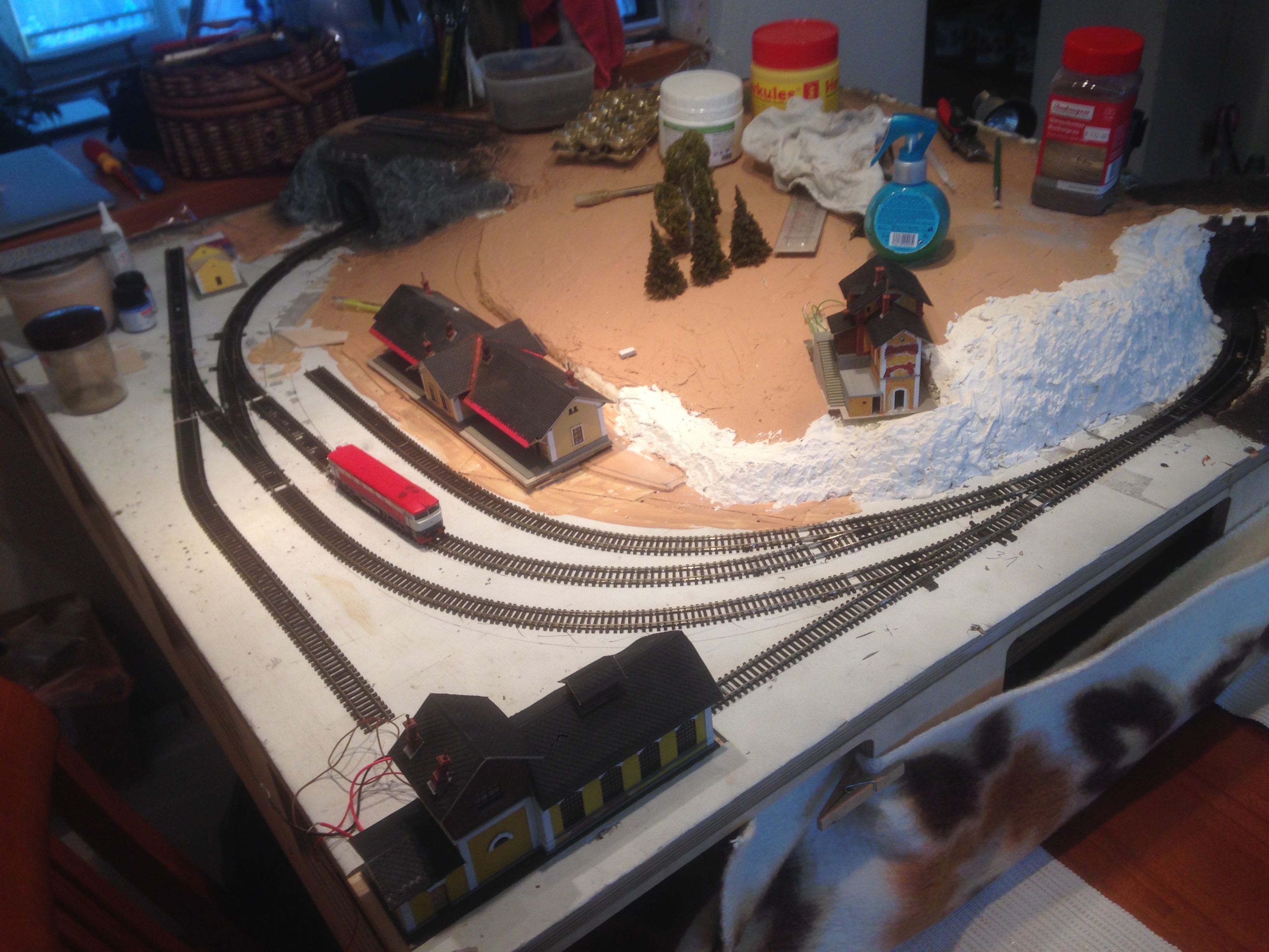

tak po dlohe odmlce jsem se dal opet do stavby, posilam par obrazku ze stavby.
chtel bych se zeptat zda by nekdo neporadil kam umistnit navestidla. Mam ramenove od Viesmana
děkuji Eda

Všechna návěstidla budou jednoramenná. Červená odjezdová a modré vjezdové. Na levém zhlaví může být dvojice návěstidel umístěna ve dvou variantách. Pokud máte k dispozici pouze jedno návěstidlo postačí osazení jen jednoho viditelného vjezdového návěstidla (modré před tunelem), odjezdová návěstidla v tak malých stanicích lze vynechat.

Ještě jednou. Až teď jsem si všiml, že stanice je chudší o odbočující trať. Pokud se vjezdové návěstidlo nevejde mezi skálu a kolej může být vlevo od koleje (ve skutečnosti by to tak bylo).

Navesidla mam ctyři tak to vyjde.

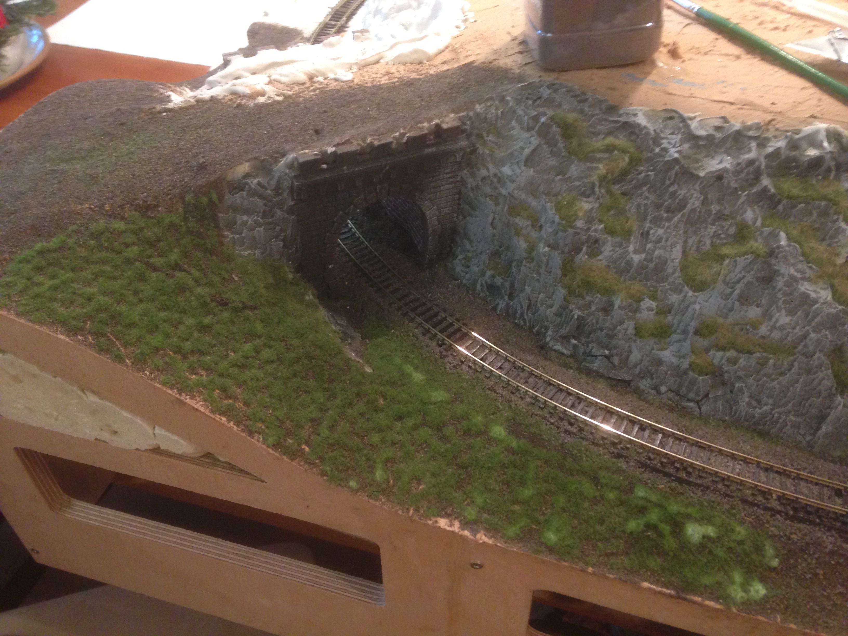

trochu se peru s odstínem tech skal. Myslíte že je to napoprvé uchazející ?

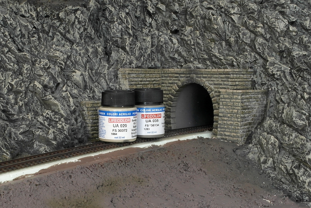

S barvami skal a vůbec s barvami bojuji také, nemyslete si! Na své polsední práci jsem použil barvy viz obrázek a taky to nevypadá kdoví jak. Až vegetace až vegetace a jiné doplňky dají skále ten přirozený šmrnc.

Tady bude chtít kluci studium geologie a tak nějak se trefit do struktury skaly.

mnitka: Celkem věrohodná žula, rula nebo svor, co to je konkrétně, to dokreslíš nějakým přírodním útvarem v okolí, tady je vidět akorát jak to tuneláři lámali - zřejmě ještě bez dynamitu :mrgreen: V žulové krajině budou spíš velké ohlazené balvany (je krystalická) a budou vystupovat na mnoha místech z tenké vrstvy půdy, viz Česká Kanada, zatímco rula a svor jsou přeměněné vrstevnaté sedimenty, takže zvlášť u mrazem zvětrolých útvarů to je na nich vidět, viz třeba rulové Čtyři palice v Žďárských vrších nebo svorové Obří skály pod Šerákem v Jeseníkách.

Bez mučení se přiznám, že skály nejsou ničím konkrétním. Prostě jak k tomu sednu, vždycky něco vytvořím. Pokud nejsem spokojen předělám to, ale abych si troufnul říct tohle bude žulová skála, tak to ne. Na to zatím nemám.
