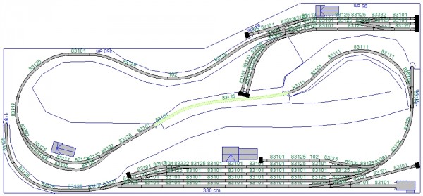

Příspěvekod czhunter » úte 12 lis, 2013 11:56 am

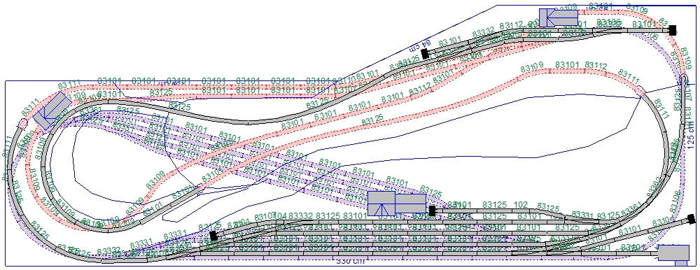

Je to jen takový vnitřní pocit, ale prostě se mi zdá, že ten chameleonův plánek lépe vyplňuje prostor.
Tak nějak "přirozeněji" a plynuleji se trať vine krajinou (která tam není, ale dá se lehce představit). Dovoluje si na hlavní trati na domácí kolejiště dost velké poloměry (odhadem okolo 500 mm).
Ten tvůj návrh je hodně "násilný", využití každého centimetru, což jde pochopit u minikolejišť, ale ty nepotřebuješ nádraží "od rohu do rohu", pak to vypadá jako styl autodromu "rovinka - zatáčka - rovinka - zatáčka - cíl". Z hlavní trati ti nezbylo skoro nic.

Jo souhlasím se všemi námitkami. Chtěl jsem na hlavním nádraží jednu nebo dvě koleje které budou mit kolem metrů sedmdesati. Na delší vlaky. Určitě souhlasím s tím že to muže byt na menším prostoru, plaky od chameleona jsou hezké. Bohužel mi chybí ta představivost a létá praxe. A asi pro začátek to bude dostačující.

Tak jsem koukal na ten prostor v pokoji a půjdu do zúžené verze ale délku nechám stejnou, možná o trošku kratší.
Na počítač to vše vypadá malé ale když jsem si do toho prostoru dal tem zkušební ovál, tak to zas tak malé není.
A maximálně metrové vlakové soupravy mi budou bohatě vyhovovat. Teď zkusím něco nakraslit.

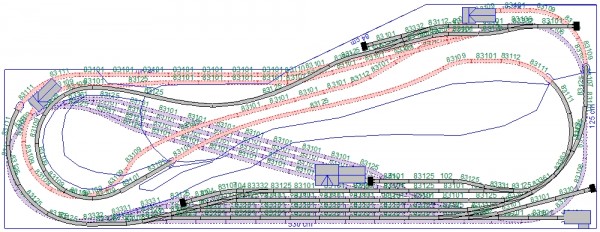

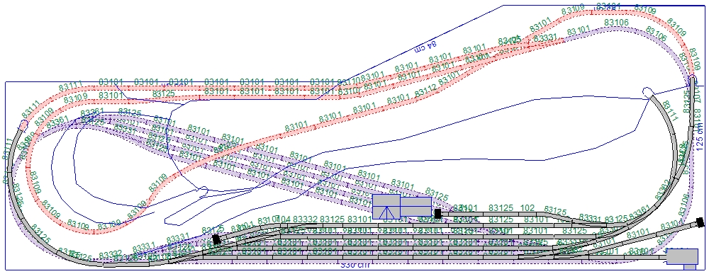

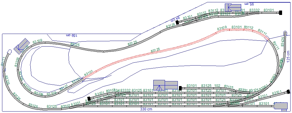

Příspěvekod Triplseven » úte 19 lis, 2013 10:52 pm
Tak jsem trošku upravil rozměry a trošku koleje, SN jsem převzal celý, hlavní a koncovou stanici také.
Jen jsem trošku pozměnil vedení koleji. No určitě to nemá kvality zdejších mistrů ale snad je tam malé zlepšení :lol:

Příspěvekod vmucha » stř 20 lis, 2013 5:38 am
Do tunelu na lokálce dej vyhybnu prodlouzi ti to provozně trať.

Příspěvekod Jiri Dvoracek » stř 20 lis, 2013 9:12 am
Nebo bych udelal dva male tunely, do kazdeho vyhybku. Vpredu by vedla trat v zarezu a za zdi by mohla byt vyhybna :wink:

Nevím jaký máš důvod zmenšovat prostor pro kolejiště,když ho máš přístupné ze všech stran :cry:

Nevím jestli by mi vyšli výšky mezi tratěmi. Zkusím to namalovat na původní velikost kolejiště a přidat tam mezi stanici s křížením vlaku.
Jiri Dvoracek píše:Nebo bych udelal dva male tunely, do kazdeho vyhybku. Vpredu by vedla trat v zarezu a za zdi by mohla byt vyhybna :wink:
Teď asi úplné nechápu jak to myslíš, kde ty tunely udělat. Děkuji za pochopení.
milan ferdián píše:Nevím jaký máš důvod zmenšovat prostor pro kolejiště,když ho máš přístupné ze všech stran :cry:
Nerad bych si vzal velké sousto. Dal jsem si do te místnosti ten zkušební plac, ten má rozměry 200 *90 a když jsem si do myslel ten zbytek na délku a šířku, tak jsem se trochu zalekl. Asi v te velikosti udělám nějaký kompromis, hlavně na šířku, délku nechám stejnou.

Ja jsem to myslel asi takhle :) Vlak jede z hlavni stanice do koncove. Vjede do prvniho tunelu a tam je vyhybka, ktera jej posle bud rovne podel zdi a zarezem do dalsiho tunelu a nebo za zarez do vyhybny. Ale asi je to moc komplikovane. Bude stacit jedna vyhybna v tunelu :wink:

Já myslel mít celou výhybnu v tunelu. V.

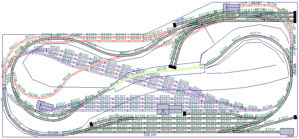

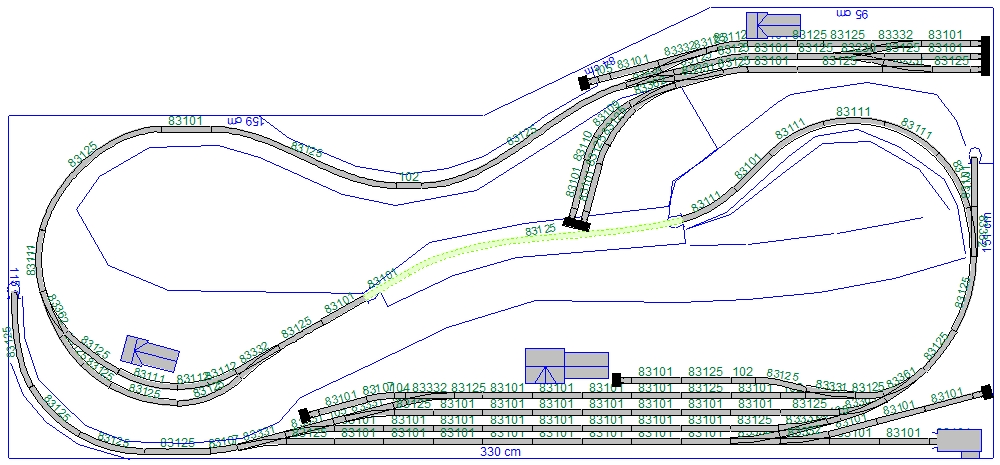

Příspěvekod Triplseven » čtv 21 lis, 2013 7:04 pm
Tak jsem to trošku rozšířil na šiří a udělal tam mezi stanici a na konečné stanici jsem zkusil vlečku, nevim jestli už to není moc přeplácané.
Mezistanice je zhruba v půlce mezi koncovou stanici a hlavní stanici.

Příspěvekod pekl024 » čtv 21 lis, 2013 7:17 pm
Triplseven píše:Tak jsem to trošku rozšířil na šiří a udělal tam mezi stanici a na konečné stanici jsem zkusil vlečku, nevim jestli už to není moc přeplácané.
Jen bych podotkl, méně je někdy více :wink: :P .

Příspěvekod lajblt » čtv 21 lis, 2013 7:23 pm
Co bude jezdit do koncové stanice? 810 s jednou zetkou? Délka kolejí jak v "mezilehlé", tak v koncové by tomu napovídala. Nic delšího se tam totiž nevejde...

Příspěvekod Triplseven » čtv 21 lis, 2013 8:49 pm
lajblt píše:Co bude jezdit do koncové stanice? 810 s jednou zetkou? Délka kolejí jak v "mezilehlé", tak v koncové by tomu napovídala. Nic delšího se tam totiž nevejde...
pekl024 píše:
Obrázek bez skrytáku.
Jo jo tak nějěka bych to viděl a popřípadě nějaky krátký náklaďák, když tam bude vlečka.
