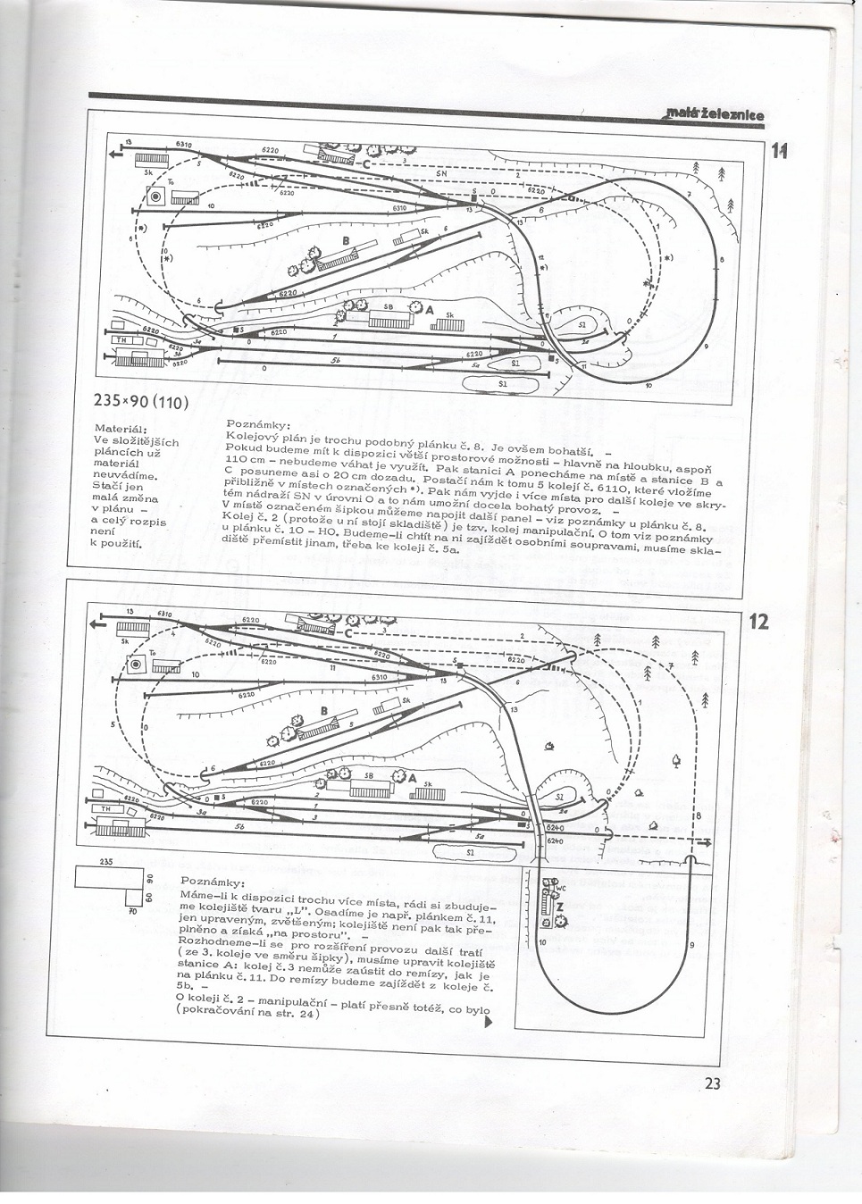

Blbá otázka to není zkoušel jsem jednu vyrobit nevypadá nejlíp ale bude v tunelu a není na ní žádná nerovnost takže funkčně je navýbornou.
jinak ještě přikládám sken z Malé železnice ze kterého jsem vycházel se zhlavím a tím osmičkovým okruhem. Kdyby jste někdo měl ještě nějaké plánky doma rád si je prostuduju.

Příspěvekod milan ferdián » čtv 15 srp, 2013 5:21 pm
Kolejové plánky,co jsi zde představil jsou poplatné té době.Všimni jen jedna dopravní kolej ve styčné stanici .U plánku 13 jsi pro sebe čerpal inspiraci vzor odbočné stanici.To bych lepší přivítal plánek 14 s výhybnami.Falešná dvojkolejka.

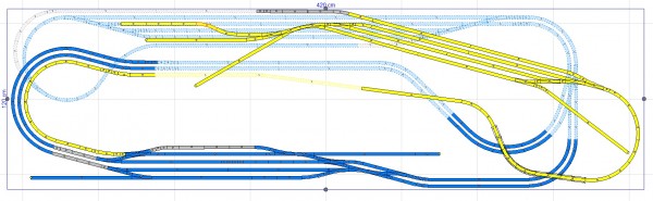

Příspěvekod jardae » čtv 15 srp, 2013 8:10 pm
Co třeba tohle jsou tam dvě velká nádraží a jedno skryté nádraží ta spojka mezi skrytým nádražím a horním nádražím tu ještě zvážím jestli tam bude ale zatím tam nevadí. jinak základem jsou Menhartice s malými úpravami aby se rozlezly po celé ploše. Námět se mi líbí ale jedna strana je taková prázdnější tak jsem přemýšlel že trochu poodsunu tu žlutou někde v úseku co vjíždí do tunelu a mezi mostem dám ji na povrch a přibude tam jedna zastávka. Zhlaví druháho nádraží je z plánku č 13. tak snad není uplně nešťastné. Nebo co jiného myslíte že bych tam měl ještě změnit ?

Příspěvekod Jiri Dvoracek » čtv 15 srp, 2013 8:23 pm
Myslis, ze nadrazi na dvojkolejce s uzitnou delkou koleji kolem 80 cm je k necemu? :wink:

Příspěvekod jardae » čtv 15 srp, 2013 8:31 pm
Nad tím jsem přemýšlel a ještě to teda poupravím aby tam byly alespoň dvě flexikoleje na nejkratším nástupišti. Místo tam na to je. Ale jelikož to ještě budu určitě překopávat udělám to příště. Jinak si myslím že už to použitelné je. Bude na tom nádraží stačit těch 120cm ?

Příspěvekod Jiri Dvoracek » čtv 15 srp, 2013 8:36 pm
To zalezi na tom, co tam chces provozovat a jake vlaky tam budou zastavovat. Taky musis pocitat s tim, ze nastupiste nemuze byt pres celou uzitnou delku koleje, ale tak max do 2/3. To znamena, ze 120 cm od vyhybky k vyhybce je tak cca 80 cm nastupiste. Lokomotiva ma cca 15 cm, vagonky Y asi 20, takze nadrazi tak na lokomotivu a max 3xY. :wink:

Příspěvekod chameleon » čtv 15 srp, 2013 8:43 pm
jardae píše:Bude na tom nádraží stačit těch 120cm ?
To je na tobě, resp. jestliže modeluješ současnost, tak by se ti měla vejít nejdelší provozovaná souprava do nádraží. Samozřejmě však nejdelší vlak na dvojkolejce v délce 60cm vypadá divně.

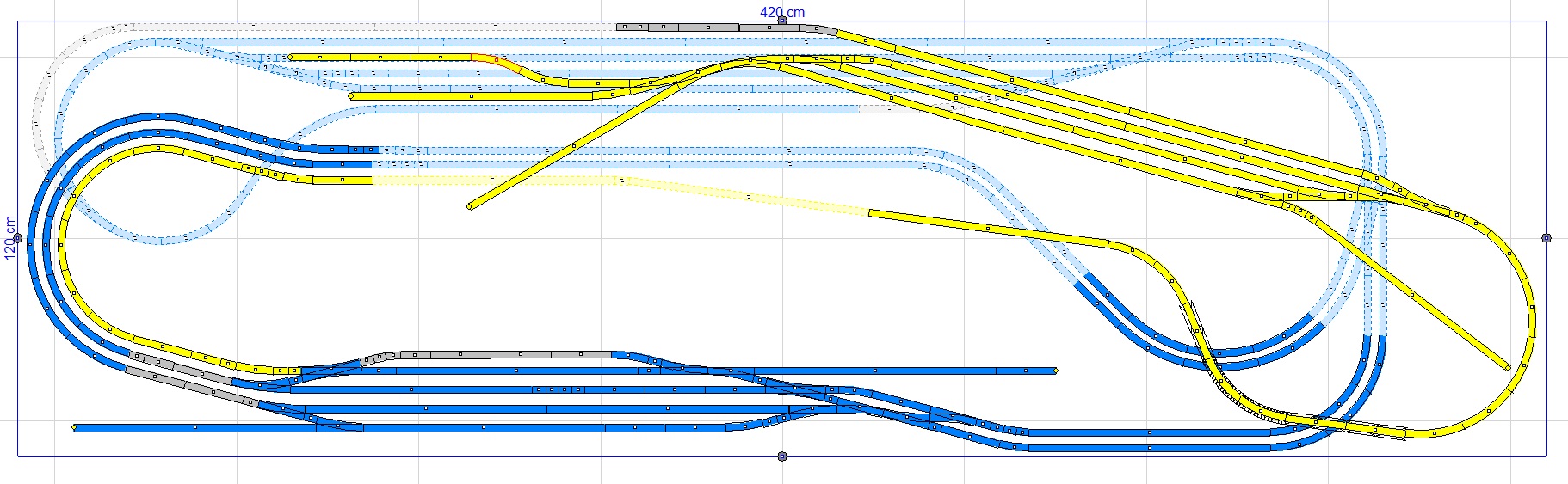

Příspěvekod jardae » čtv 15 srp, 2013 9:24 pm
Tady mám plánek s prodlouženým nádražím jen nevím jak je to horní nádraží mám tam vyvedenou kolej až nakraj desky kdybych chtěl někdy v budoucnu točnu (v místnosti je stále dost místa) myslíte že to tam můžu nechat nebo bude lepší udělat výjezd ze spodního nádraží ?

Re: Nové kolejiště TT 210x135cm

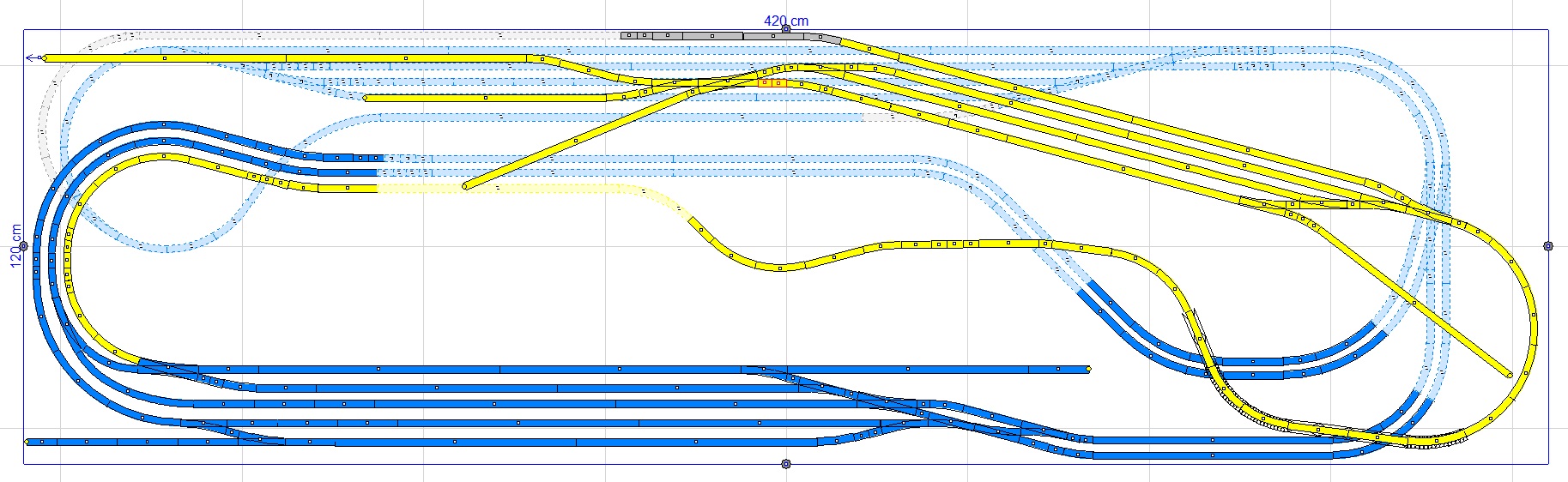

Příspěvekod jardae » čtv 15 srp, 2013 9:35 pm
milan ferdián píše:Tak ti musím poděkovat.Díky tobě mě napadl velmi krásný nápad kolejiště pro N-kaře.Díky :wink:
Děkuji.
Tak jsme se konečně dostali trochu dál :D myslím že toto schéma bych už konečně mohl nechat napevno jen doladit některé nedostatky a můžu jít konečně na nákup :wink:

Příspěvekod milan ferdián » čtv 15 srp, 2013 9:40 pm
jardae píše:
Děkuji.
Ty jsi nějak hrr...Vždyť nemáš nic hotového.
