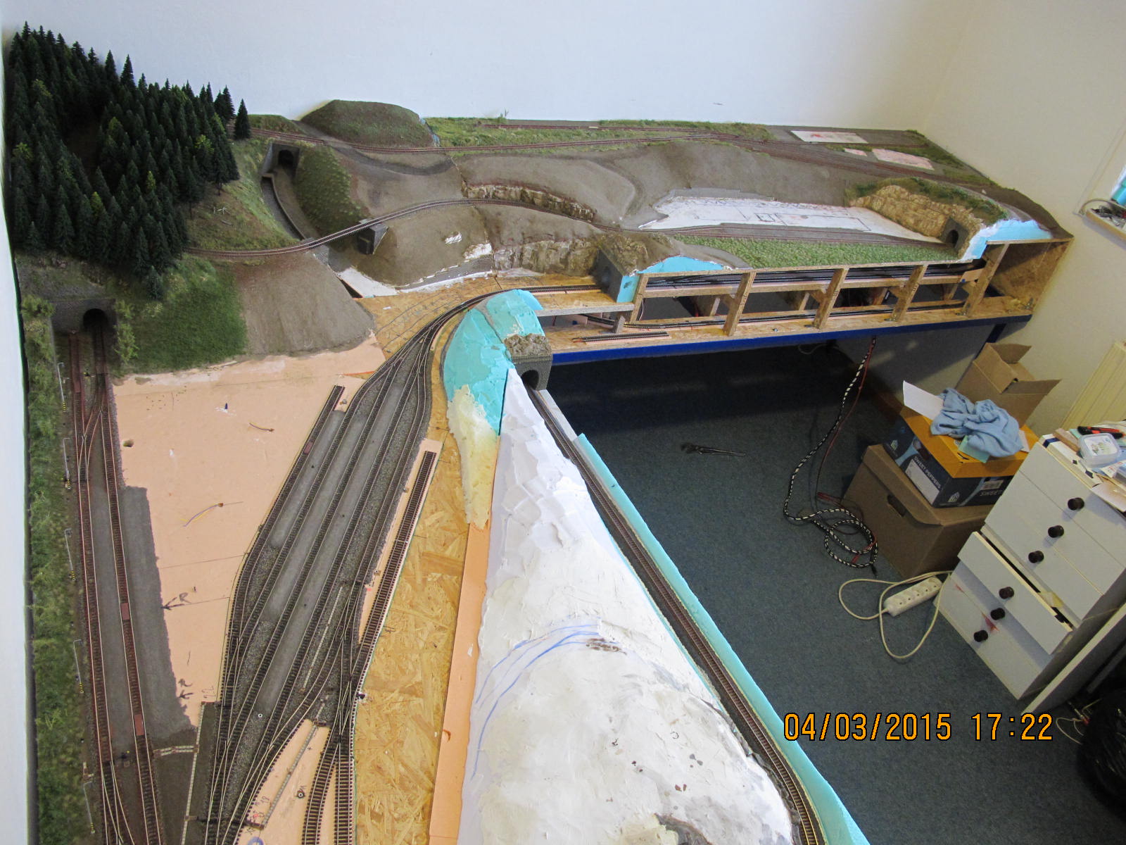

Příspěvekod milan ferdián » stř 10 pro, 2014 3:23 pm
Prošel jsem si celé tvé vlákno.Prostorově jsi vyrostl a tím pádem úhel pohledu je zcela jiný,než dle originálu v knize.Co se týče krajiny,tak vlevo,kde je již hotova,jsi vystih podstatu.U pravé části,tam,že jsi prodloužil délku kolejiště,budeš muset improvizovat.Zde ti doporučuji pole nebo louku jakoby v rovině.Takže bude následovat ústí tratě do tunelu,nad tunelem zarostlé náletovými dřevinami,pole nebo louka a nakonec koncová stanice.

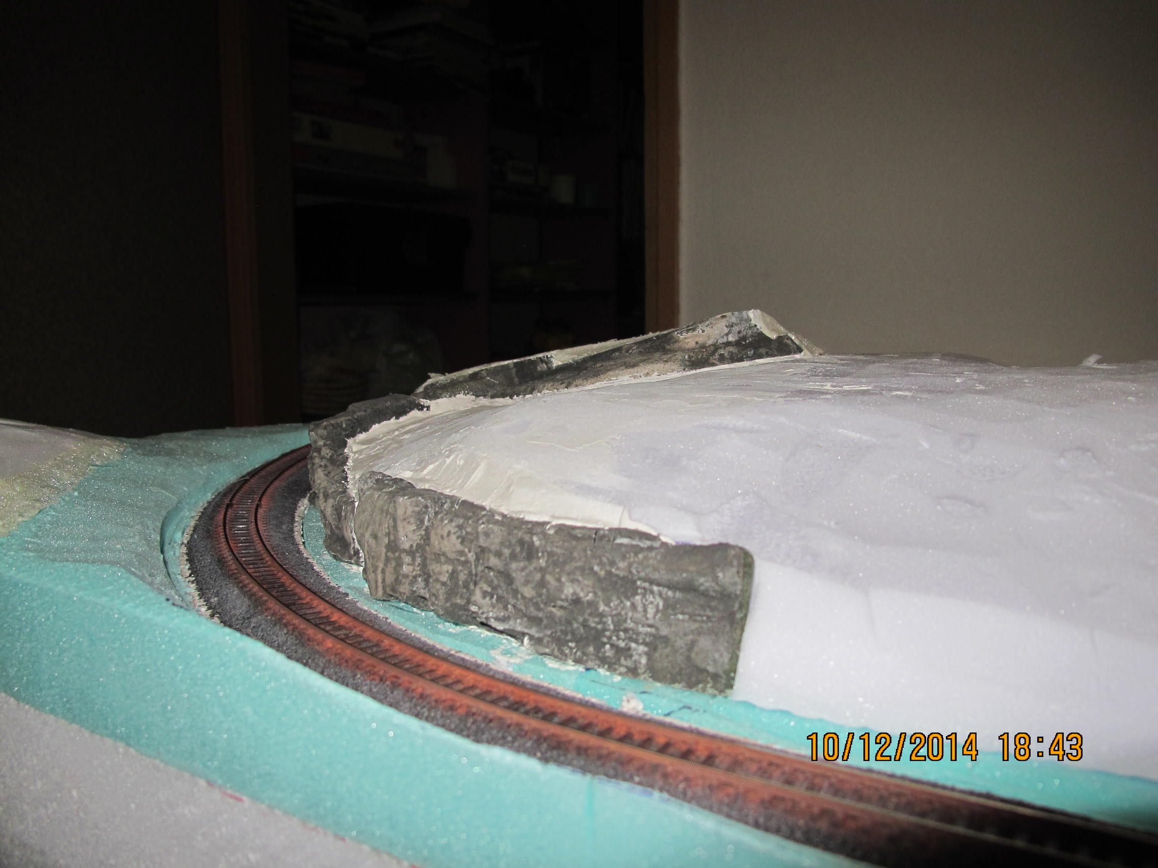

Příspěvekod akcilhej » stř 10 pro, 2014 4:39 pm
Děkuju za pomoc, to by mohlo být. Teď momentálně bojuju u místa křížení tratí. Toho polystyrenu je tam schválně víc. Pokusím se najít kompromis, aby kopec moc nezakrýval pohled na zhlaví a přitom nebylo nad portálem nepřirozeně málo terénu. Vzadu to bude muset jít strmě, je tam blízko kolej. takže asi skála. Aby to nevypadalo blbě, tak u tunelového portálu taky asi skalní masiv místo operné zdi. Původní Tvůj návrh počítal s mostem hned před tunelem, ale to jsem musel oželet (bohužel, asi jedna z nejhezčích partií návrhu) protože jsem kvůli přístupu ke skrýtému nádraží posunul skr. nádraží sem, aby nebylo pod hlavním nádražím.

Příspěvekod milan ferdián » stř 10 pro, 2014 4:47 pm
Dost mě překvapila výška tunelového portálu,protože tam jsi měl k dobru ještě půl metru na délku.Takže nechápu ten renonsc co vidím na fotce.Klesání tratě bylo v poměru 1:30 a pak přecházela na poměr ve skrytém prostoru 1:60.

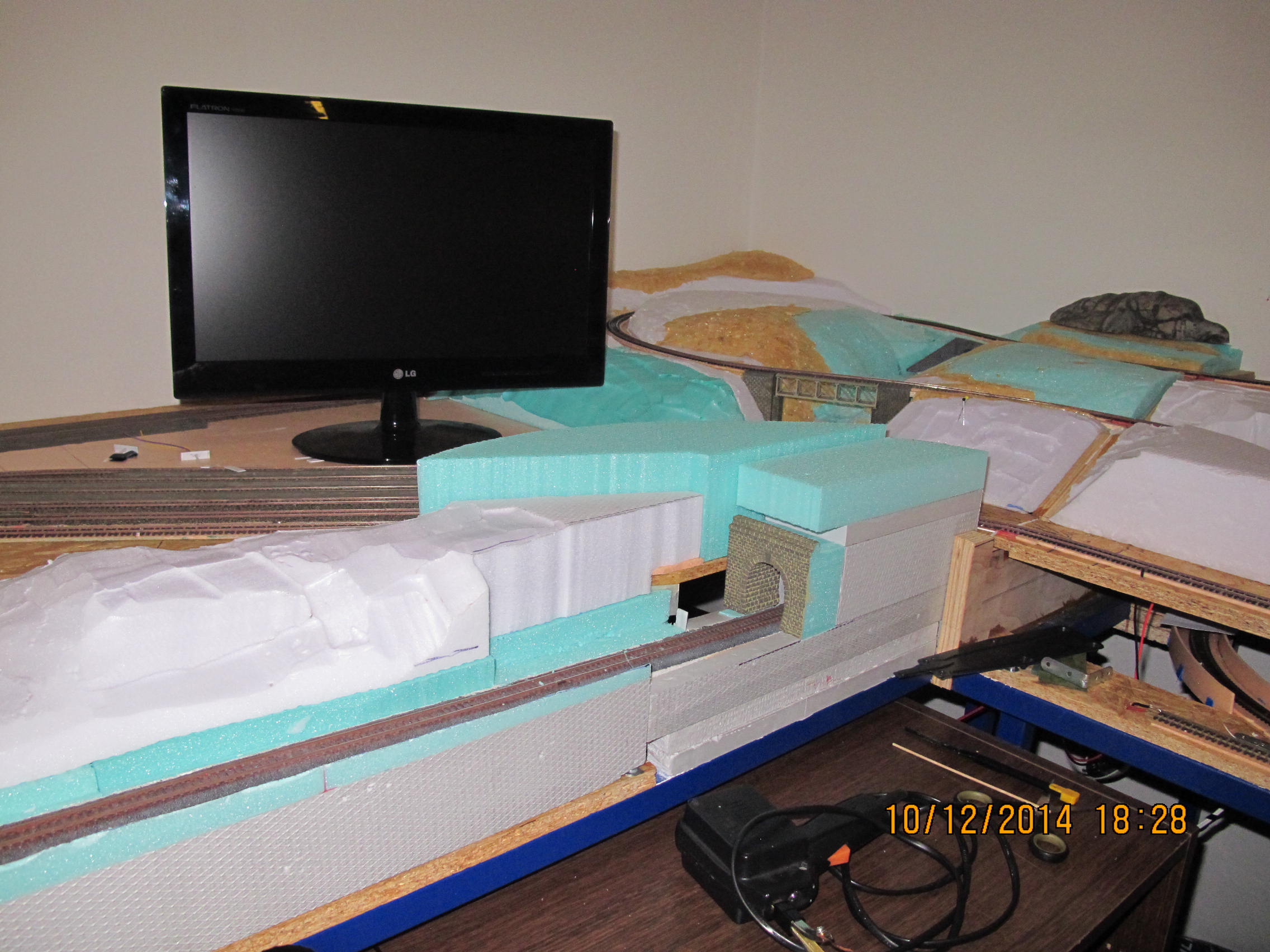

Příspěvekod akcilhej » stř 10 pro, 2014 5:04 pm
No jo, stalo se jsem o 5 cm výše, zčásti snahou o maximální možnou světlou výšku mezi skrýťákem a nádražím, zčasti jsem si kousek stoupání nabral ve skryťáku schválně, abych pak měl menší sklon v zatáčce před vjezdem na nádraží )viz foto). Asi to byla chyba, která se teď bude u tunelu blbě napravovat.

Příspěvekod milan ferdián » stř 10 pro, 2014 5:44 pm
S tím už nic neuděláš.No,zhlaví stanice bude v malém zářezu.Nad tunelovým portálem budeš jako kamuflovat nadloží,které bude hodně obrostlé listnáči a keřemi.Ty stromy musí mít aspoň minimální výšku toho tunelového portálu.

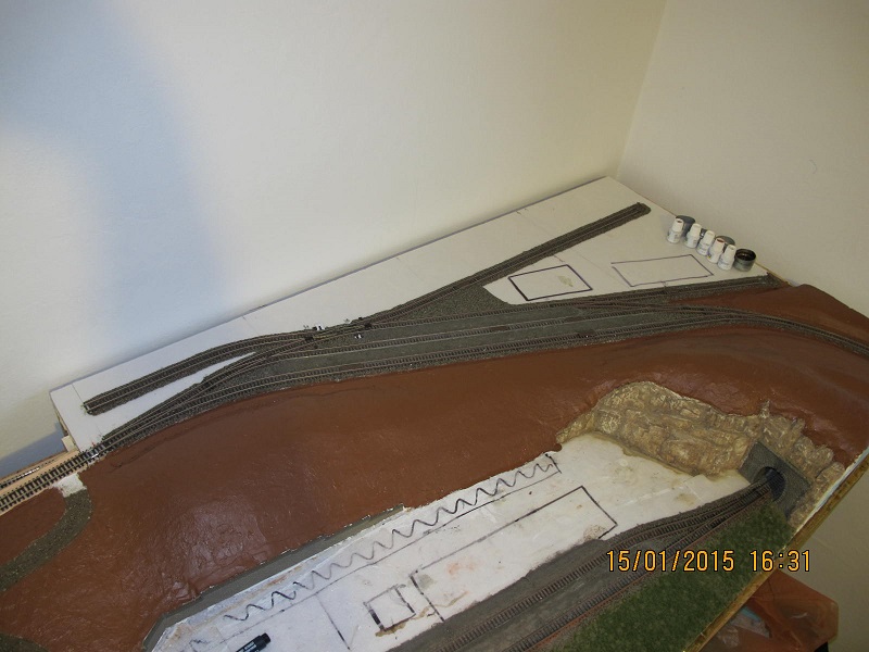

Příspěvekod akcilhej » čtv 15 led, 2015 2:59 pm
Potřeboval bych poradit ohledně koncové stanice. Provoz bude následující: motorový vůz s přívěsným vozem,kyvadlově z hlavní stanice s křižováním ve spodní stanici. V koncové objetí motorového vozu. Manipulák, který ve stanici obslouží dvě vlečky(kamenolom- násypky a manipulační plocha s nakládkou dřevní kulatiny) a místní zátěž u skladu. Určitě se tady manipulák s motorovým vozem potkají. Dotaz: byl by v takové stanici ve III.-IV. epoše výpravčí? A pokud by byl- musí být osazeno vjezdové návěstidlo? Původně jsem uvažoval o provozu dle D3. Jde mi v podstatě o to, jestli bude stanice kryta lichoběžníkovou tabulkou, nebo návěstidlem.
Děkuji za případné rady.

Příspěvekod milan ferdián » čtv 15 led, 2015 3:01 pm
Stačí lichoběžníková tabulka :wink: .

Příspěvekod akcilhej » stř 04 bře, 2015 4:17 pm
Tak pro tuto modelářskou sezonu asi konečná. Jaro klepe na dveře, zahrada plná krtinců, dodělat pergolu, natřít plot, asi se po mě bude chtít malovat......
