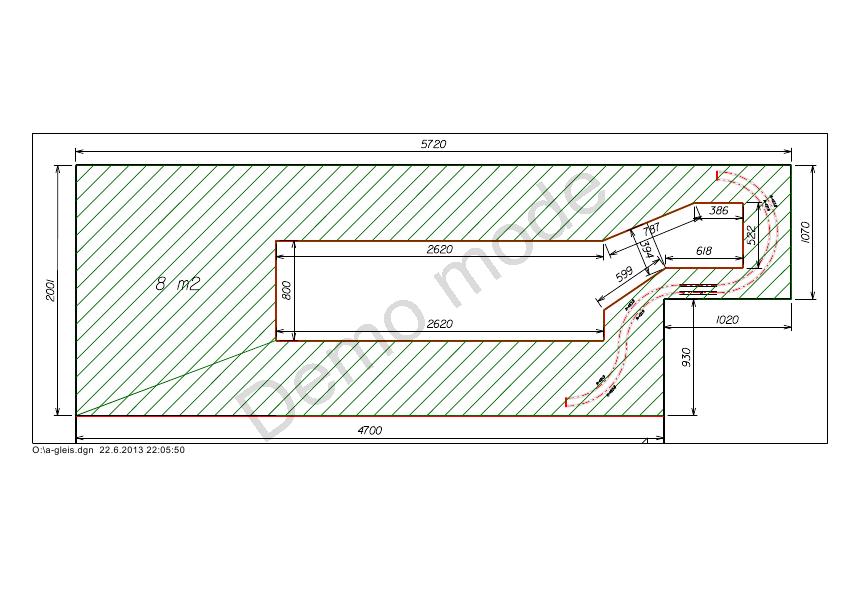

Příspěvekod milan ferdián » sob 22 čer, 2013 7:52 pm
Škoda,že čísla jsou pro mne nečitelná :?

Perna píše:plocha pro stavbu tak aby manželka nepodala žádost o rozvod :-)
Předpokládám, že nebydlíte v garzonce... :D

Příspěvekod Perna » sob 22 čer, 2013 8:08 pm
tak jsou tam větší kóty a po levé straně by se možná ještě metr místa našel :-)

Příspěvekod Perna » sob 22 čer, 2013 8:10 pm
Miloš_P píše:
Ne původně to byla stodola, kterou jsem předělal na barák, ta místnost je moje bývalá pracovna. Nyní sedím nad ní a mám ji větší o ty výkusy (WC, chodba atp.)

Příspěvekod Perna » sob 22 čer, 2013 8:20 pm
milan ferdián píše:Škoda,že čísla jsou pro mne nečitelná :?
JO možná ty popisy u oblouků jsou poloměry (furt tam cpu dvoukolejku tak jsem testoval jestli tam vyjdou poloměry R2=421,9 a R3=483,8, R4 je už mimo realitu)

Příspěvekod Perna » sob 22 čer, 2013 8:38 pm
jj je to pravda. Mě by se líbilo jak by se někde uprostřed polí míjelo to ICEčko s těma 4 najbrtama :-)
Já tam ty oblouky nasázel proto abych viděl jestli se nějak rozumně dostanu do toho koutu místnosti.
Jinak ten vnitřní otvor je pouze pokusný.
A manželku měnit nebudu, už jsem si zvykl :-)

Příspěvekod milan ferdián » sob 22 čer, 2013 8:44 pm
Ty poloměry R422 a R484 nejou příliš ideální pro dvojkolejku v HO.Podívej se na můj poslední projekt,kde pro modelovou velikost TT navrhuji v otevřeném prostoru klidně R631+R588 nebo když je to možné tak R881+R838,minimálně aspoň R439+R396 nebo když je skutečně nejhůř tak R396+R353 ,ale dále nejdu.

Příspěvekod Perna » sob 22 čer, 2013 8:50 pm
jo jsem si vědom toho, že je to málo, neboť jsem musel u ICEčka snížit rychlost,protože na neklopené trati na poloměru R3 (484) mělo tendenci opouštět koleje po tečně :-)
Já na té dvoukolejce netrvám
