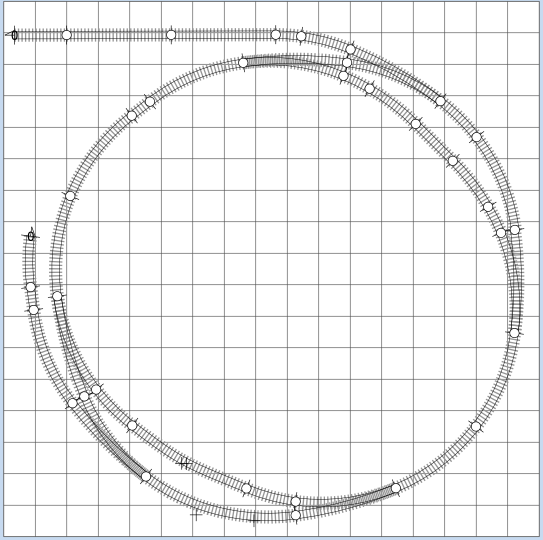

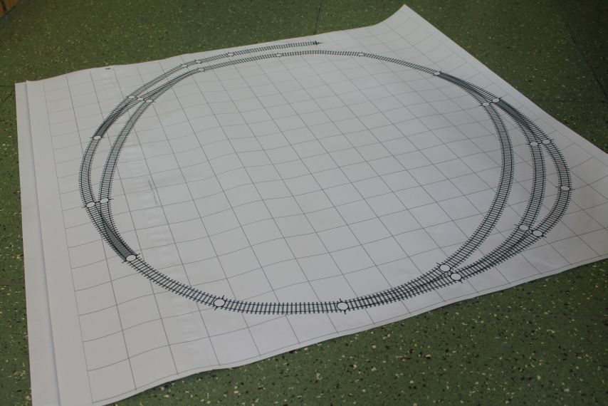

Kolejový plán doznal značných změn - ne teď, ale postupným vývojem.
Pro megalomany je určitě dobré mít výtisk v měřítku 1:1
To trojkolejné bude skryťák, na opačné straně malá zastávka s nakladištěm. Provozně nuda, nicméně cílem je stále procvičit technologie, krajinařinu a hlavně DOKONČIT.

Příspěvekod D » úte 16 dub, 2013 8:44 am
rawen:
Skryťák má strašně krátké koleje. Na vnější dvě se sotva vlezou dvě 810/M152 vedle sebe a na vnitřní 710/T334 se dvěma krátkými vagóny.
Navrhuji zrušit vnější kolej skryťáku a ponechat jen jednu výhybku (asi pravou) a k ní připojit rovnou kusou kolej. Provoz by se sestával z jednoho osobáku a jednoho manipuláku. Osobní motorový vlak s přívěšákem krouží po vnější koleji skryťáku (po směru hodinových ručiček) s tím, že přívěšák může odklidit na rovnou kusou kolej (tam se bude bez problému spřahovat a rozpojovat) a bez něj krouží i v opačném směru. Manipulák má dva vagóny, krouží obvykle druhým směrem (proti směru hodinových ručiček) a zastavuje na vnitřní koleji skryťáku; ve staničce občas jeden nebo oba vagóny ponechá u rampy, odjíždí zpět odkud přijel a zase se pro ně vrací.

Jenže původní pointa Paskova je dle věty "Logiky kruhu".

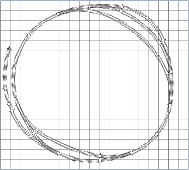

Jeden z předchozích návrhů vypadal takto. Zamítl jsem ho asi kvůli krajinařině, protože chci "přirozenou českou přírodu" a ne nějaké zářezy a stěny kvůli skryťáku.
Právě proto jsem to plotroval, abych mohl prakticky modelovat - takže pouvažuju a možná jednu výtažnou kolej nechám.
Kdybych tedy zrušil pravou kolej a nechal horní, bylo by to lepší? S tím, že nahoře bude kamenná opěrná stěna a tunelový portál, napravo silniční most a za ním hustá vegetace zakrývající tunelové ústí.

Příspěvekod rawen » úte 16 dub, 2013 9:30 am
Takhle

Příspěvekod Myšpulín » úte 16 dub, 2013 5:04 pm
A jak by to vypadalo, kdybys ve skryťáku nahoře zaměnil (zrcadlově) obloukovou kolej před výhybkou za tu pravou výhybku (pak to nebude levá, ale pravá) a tím pádem přesunul i kusou kolej zleva doprava? Prodlouží se ti vnější kolej v SN, je ale fakt, že se trochu prodlouží trať v tunelu.

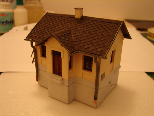

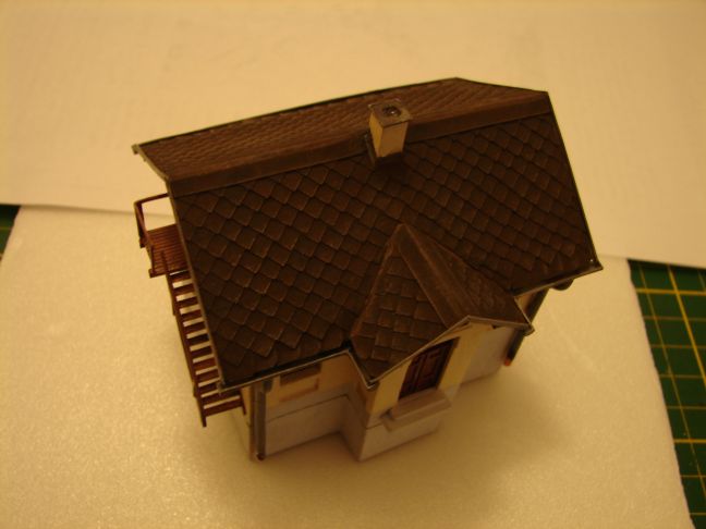

Tak jsem slavnostně dokončil první stavbu na kolejiště. Určitě poznáváte strážní domek KFNB (od KB model) - zde začátkem 80. let 20. stol., tj. elektrifikovaný, nová střecha položená "českým" způsobem.
Základy jsem šikmo uřezal a na třech místech zpětně přibodoval, aby při dokončování stál rovně.
Okapy jsou z rozpůlených uchošťouchů a drátů.
Stavba byla pohodová, přičemž cena a provedení stavebnice odpovídají ceně. A motivují k dalším nákupům od téhož dodavatele.
