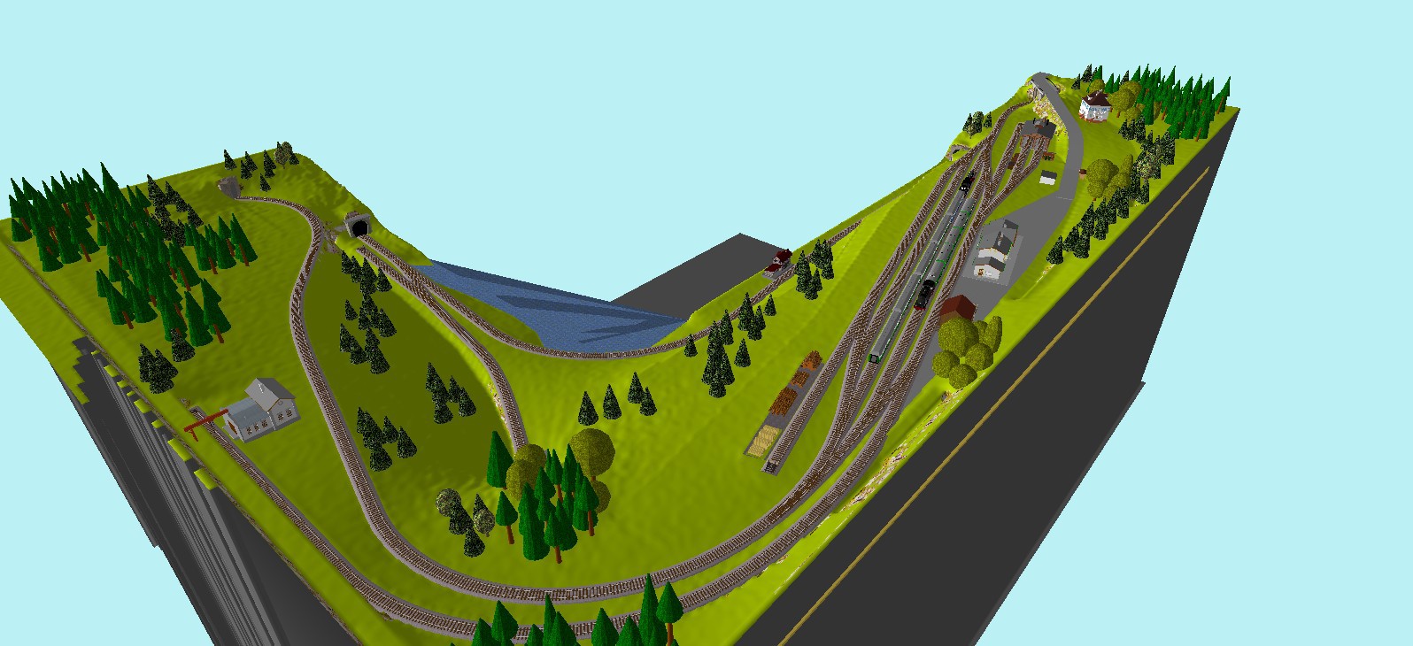

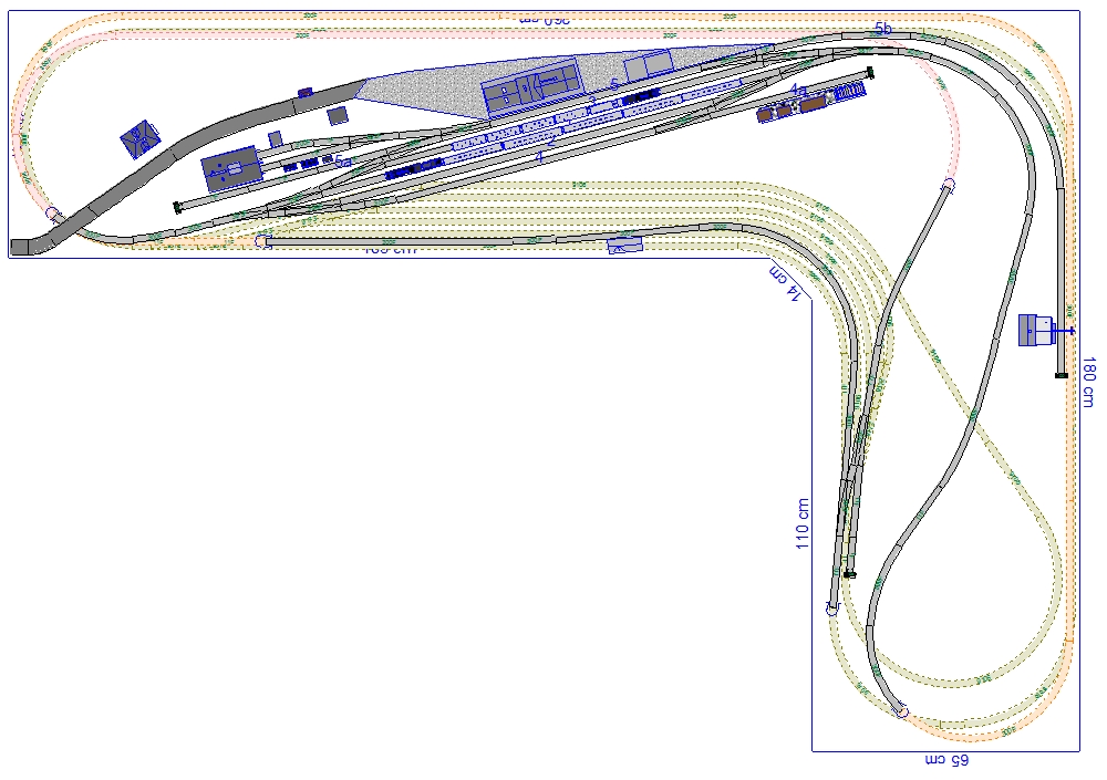

V rámci prodlouženého víkendu jsem si zase chvíli hrál s posledním návrhem.
Přesunul jsem remizu, aby se lépe využil prostor vlevo, na jejím původním místě vzniklala jen volná nakládka dřeva 4a.
Prodloužil jsem o 10 cm všechny st. koleje, kolej 1. má teď 1150mm. Vlečku ze širé trati jsem zrušil, respektive "vytáhnul" rovnou ze zhlaví. Je pravdou,. že teď je napojena jen na jednu manipulační kolej, ale líbí se mi to takhle více. Pravděpodobně ji udělám dvoukolejnou. Jinak nic nového :-)

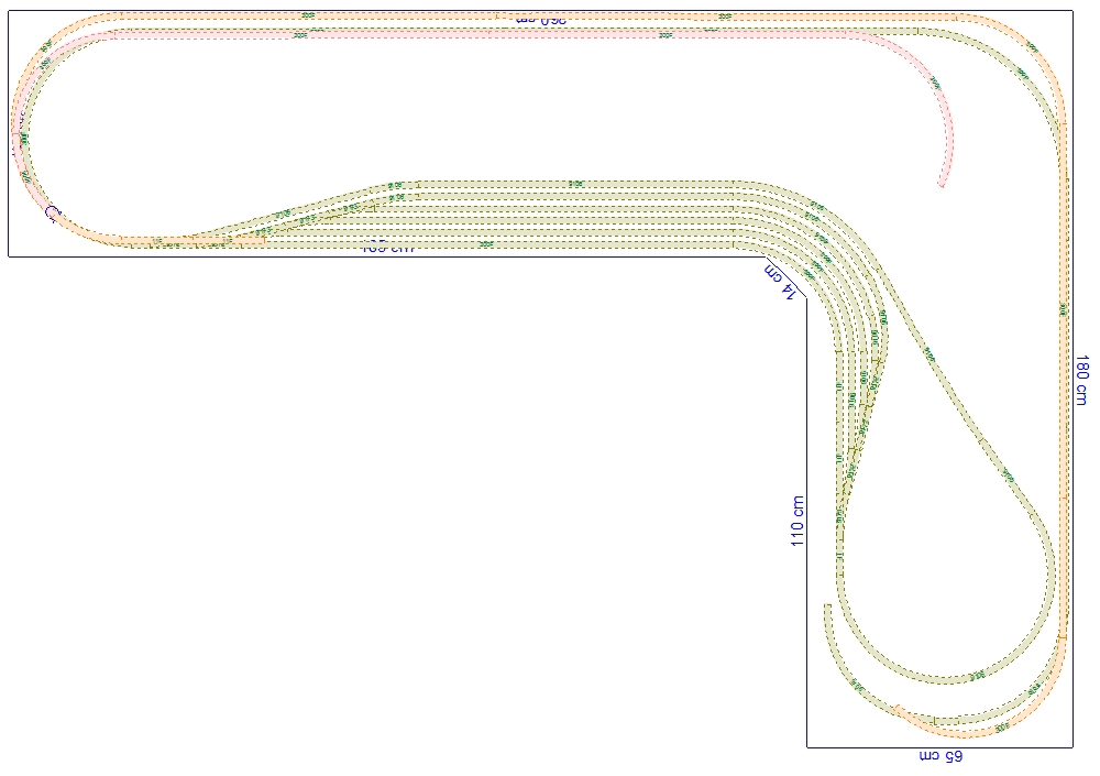

Skrytá zůstala beze změn, jedna společná smyčka.
prostřední patro celá odbočka včetně viditelných tratí je v 70mm, hlavní stanice má 150mm
smyčka(zelená) je nula, oranžová a růžová jsou klesání do ní z prostředního patra

Remízu bych dal na druhou stranu a vlečku za prostor místo remízy. Máš to tam prázdné.

Uspořádání, které zmiňuješ je hned v prvním návrhu. Tento poslední je jen další variantou z několika.

nevadí, že vagón u skladu bude bránit vjezdu na vlečku?

chameleon píše:nevadí, že vagón u skladu bude bránit vjezdu na vlečku?
Nebude.Řada drobných vleček takto byla napojena.Stačí se podívat do stanice Sázava-Černé Budy.

Příspěvekod chameleon » pon 04 lis, 2013 9:03 am
milan ferdián píše:
OK, pokud je vlečka málo frekventovaná, tak to asi není problém naplánovat :wink: Vlastně je to tak možná i dobře - další komplikace/zpestření provozu :D

Příspěvekod milan ferdián » pon 04 lis, 2013 9:05 am
Jiří,dokonce v této stanici je výhybka na vlečku umístěna hned za rampou a vlečka na konci je dvojkolejná (kusé koleje).
