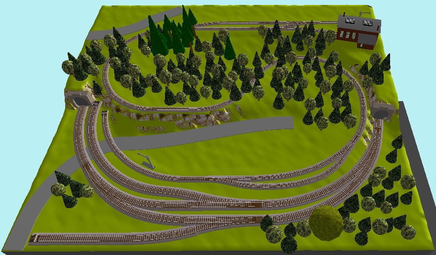

Nepůsobí to špatně, jen bych namísto té splitky dal překladiště tvořené třeba jen panelovou plochou
vojtas
Příspěvky: 1359
Re: Stavba kolejiště H0 + H0e
Příspěvekod vocucbat » pon 11 úno, 2013 5:57 pm
Děkuji, potěšil jsi mě :D , samozřejmě překladiště by tam šlo udělat, ještě mám dvě verze, ty přidám až mi bude rodiči navrácen notebook :( .

Příspěvekod Jarda H. » pon 11 úno, 2013 7:24 pm

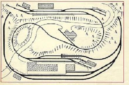

Takže se už blížíš něčemu podobnému, jako je plánek v příloze ! Místo podvalníkové jámy udělat jenom překladiště z koleje úzké na klasickou železnici a máš to :lol:

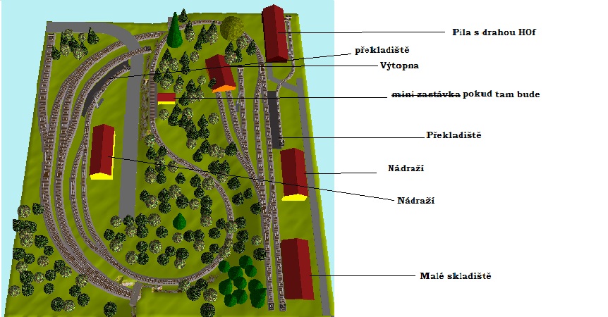

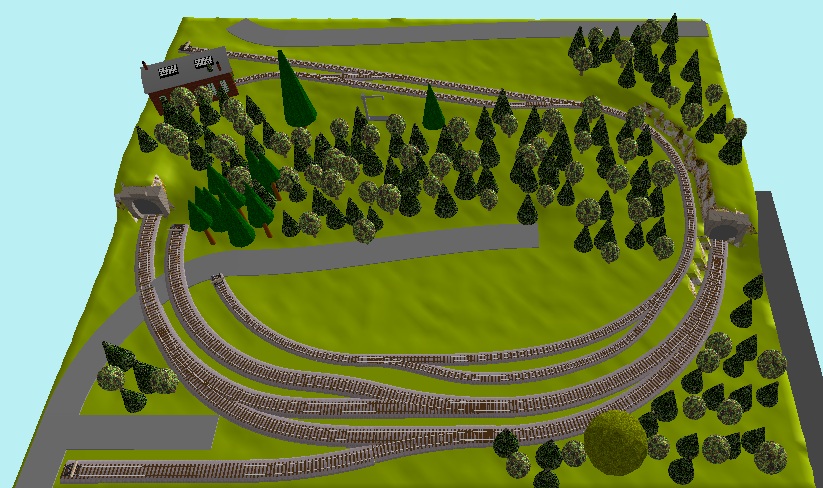

Příspěvekod vocucbat » ned 17 úno, 2013 9:02 pm
Tak posílám slíbené verze.

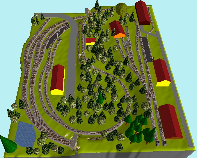

Příspěvekod vocucbat » ned 03 bře, 2013 10:38 am
Jedna z posledních verzí, ale stále mohu přemýšlet - zatím se vyzbrojuji pouze normálně rozchodnými kolejemi.

Příspěvekod vojtas » ned 03 bře, 2013 12:18 pm
tohle už vypadá celkem dobře, jen bych přidal ještě jednu kusou úzkou kolej ve spodní stanici

Příspěvekod vocucbat » ned 03 bře, 2013 12:53 pm
OK. Přidám.

Příspěvekod vocucbat » pát 15 bře, 2013 3:42 pm
Aktuální podoba.
První stavební počin - mám stůl
Pár dotazů:
1. Existuje někde něco co mi poradí jak zapojit elektrické součástky (návěstidla, přestavníky...)
2. Ještě nemám dořešeno kam dát ovládání kolejiště. Kdo poradí řešení co bude zabírat nejméně místa je borec.
3. Jestli jsem si nevzal moc těžký oříšek k rozlousknutí (stavba analogového kolejiště)
4. Kde bych mohl sehnat ojnice na U37.0, či jak vyrobit.

Příspěvekod Vladimír_B » ned 17 bře, 2013 1:03 pm
1. http://www.volny.cz/masinky2003/tipy_triky.html nebo hledat na internetu, příručky od malé železnice měl taky někdo nascenovaný, nebo se tady zeptat, když nenajdeš
2. ovládací pultík bych udělal zvlášť, třeba na 1,5m dlouhém pohyblivém přívodu a ten by šel pak zavěsit na rám, nebo položit na stůl, židli... Zajímavé by bylo mít ovládání trakce vyvedené zvlášť na malý ovládač do ruky, což by bylo vhodné třeba při posunu/více členném ovládání, ale při takhle malém kolejišti je to asi zbytečné
3. ne
4. pokud bys nebyl příliš náročný, tak si je můžeš vyrobit/vypilovat z kousku mosazného plechu... Pokud bys je chtěl mít i se žlábkem, tak třeba použít vhodné účko...
Vladimír_B
Příspěvky: 1234
Příspěvekod lajblt » ned 17 bře, 2013 4:02 pm
Na tomhle kolejišti netřeba návěstidel ani zabezpečovacího zařízení. Na hlavní trati je jen nákladiště a na úzké návěstidla nepotřebuješ. Stačí pultík, kde bude mít každá výhybka dva "čudlíky" bez aretace (rovně/odbočka), případně můžeš do kolejového plánu zapracovat vypínače úseků. Celkové náklady do 150,- Kč.
