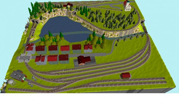

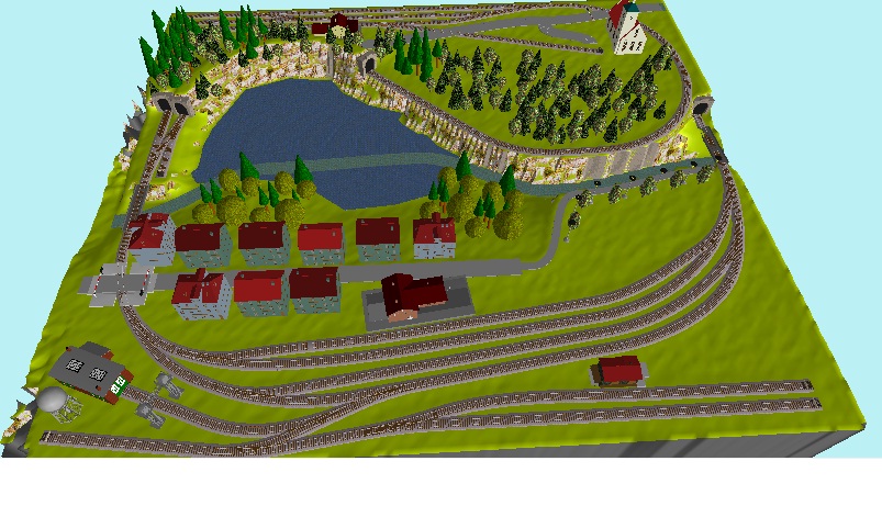

Re: Segmentové kolejiště TT 130x170cm
Příspěvekod Jiri Dvoracek » pon 05 lis, 2012 9:16 pm
Takze bysme mu to navrhli nejak takhle? :D :D No ja su asi taky jeden z tech pripadu, kdy mam velke nadrazi a na kazde strane tunel do skrytaku :mrgreen:
Jiri Dvoracek
Příspěvky: 1169
Příspěvekod KamilN » pon 05 lis, 2012 10:38 pm
No teda všem moc děkuju za reakce, všechny návrhy vypadají velice zajímavě. Jenom si nejsem jistý jak by to výškově vyšlo s prostorem v tunelu nad lokálkou, ale to by se asi ve wintracku při projevilo. a ještě je otázka jak se dostat do tunelu v případě nehody. Já mám problém že se skoro nedostanu zespodu. Leda bych tomu udělal ještě nějaké nohy. Ale ten viadukt se mě i docela líbil, jenom by tam pak bylo míň místa na horní stanici.
Další věc je jak vychází hranice segmentů. Původně jsem chtěl aby nešla voda přes segmenty. To by se asi maskovalo blbě. V terénu třeba na trávě by hranice segmentů asi ani nemusely být poznat. Ale rád se nechám poučit, já to ještě nikdy nedělal.. :wink:
Příspěvekod Michal Vaniš » čtv 08 lis, 2012 12:39 am
KamilN píše:No teda všem moc děkuju za reakce, ........ Původně jsem chtěl aby nešla voda přes segmenty. To by se asi maskovalo blbě. V terénu třeba na trávě by hranice segmentů asi ani nemusely být poznat. Ale rád se nechám poučit, já to ještě nikdy nedělal.. :wink:
...no a my počkáme a poučíme se od Tebe... :P :mrgreen:
Michal Vaniš
Příspěvky: 399
Bydliště: České Budějovice
Příspěvekod Janek.KP » čtv 08 lis, 2012 7:47 am
KamilN píše:...Další věc je jak vychází hranice segmentů. Původně jsem chtěl aby nešla voda přes segmenty. To by se asi maskovalo blbě. V terénu třeba na trávě by hranice segmentů asi ani nemusely být poznat. Ale rád se nechám poučit, já to ještě nikdy nedělal.. :wink:
Řešil jsem podobný problém v rámci teoretických úvah s Tomášem L. a výsledek bylo hladinu "ohraničit" a mít jí vyndavací celou - v mém případě kvůli přístupu. U Tebe by byl pod hladinou spoj segmentu.
