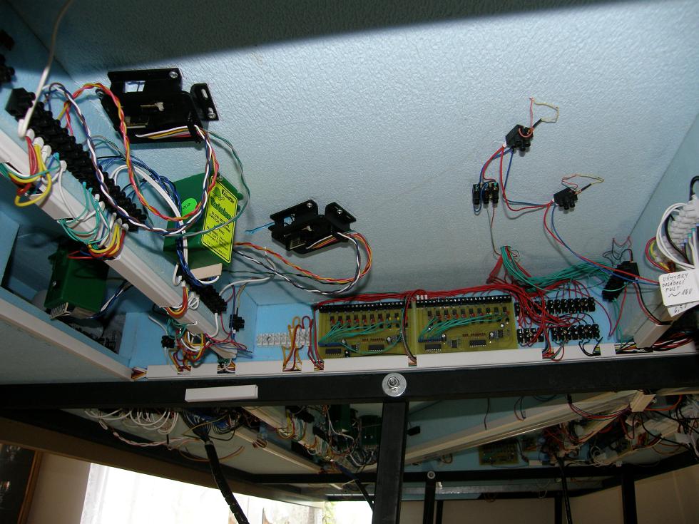

Příspěvekod pavel47 » stř 17 říj, 2012 8:05 am
Pokud bych používal klasický polystyren, tak bych podlepoval kartonem taky. Na polystyrenu špatně drží oboustraná lepenka a on sám je řídký.
Takto to mám já.
pavel47
Příspěvky: 97
Registrován: sob 06 srp, 2011 9:12 pm
Re: Návrh TT kolejiště 110x85cm podle plánku Ronov

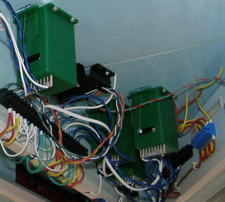

Příspěvekod pavel47 » stř 17 říj, 2012 8:06 am
A detail.
pavel47
Příspěvky: 97
Příspěvekod workous » stř 17 říj, 2012 8:08 am
Pěkný Temelín :mrgreen: no a vše pěkně drží !
